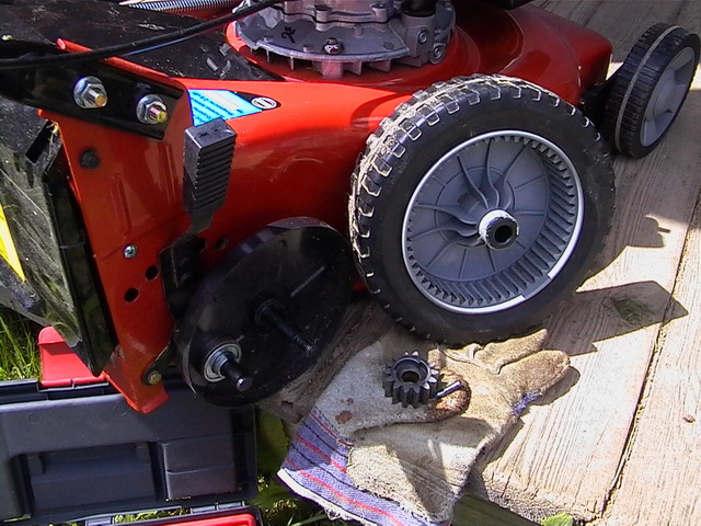

    Деньги реальные, вот примеры: yard-man 569 Q 13 500 (чуть выше потолка), MTD SP 48 HWO (12050 руб). Всеже пусть будет до 15 000р. тут согласен, выбор поширше. 2alex_k А китайцы это какие фирмы? Знаю Ред стар, а кто еще? Да-да именно столько надо косить, согласен... тяжко! А что за модель у Вас, это вроде МДТ? И как можно травосборник угрохать? По вопросу втулка или подшипник, я понимаю что вопрос не в легкости хода, они предполагаю сапоставимы, а в долговечности конструкции только.

сам не знаю что лучше. китайские подшибники та еще радость. а с втулками все просто до безобразия. вот кстати фото привода китайца разбирал , когда регулировки высоты увеличивал. иначе не засверлить. весь привод из трех деталей. звездочки, вал который ее крутит и ремень с натяжителем.
