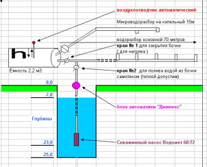

21.06.2008 в 09:14:55
Форумчане - критика приветствуется… :help
Основной смысл идеи таков: уменьшить бегатню с вкл/выкл. Блок автоматики включает насос при водоразборе. При повышении уровня воды в емкости лишний воздух стравливается автоматическим воздухоотводчиком (АВО). При достижении уровня воды торца трубки на которой стоит АВО вода поднявшись запирает его и в верхней части емкости образуется запертая воздушная камера которая начинает сжиматься и при определенном давлении автоматика отключает насос. Основной вопрос работоспособна ли идея? Если «да» - то еще пара… :)
2-й - будет ли так работать АВО (в руках я его не держал - чистая теория)
3-й - сколько в % объема оставить воздуха на сжатие или сразу сделать резьбу для регулировки h

AE241 написал : Форумчане - критика приветствуется…
Приветствуется ?! Получи 1) Домашними средствами затруднительно обеспечить герметичность системы для газов. 2) Каким способом вы собираетесь подавать воду на капельный полив- давление для форсунок должно быть порядочным ( явно выше 1 атм) , а воздух вы стравили !
Имхо есть два варианта.
Денежный - 1 Кевро за гидроаккамулятор. В нем будет и соответствующая автоматика управления насосом , и все избыточное давление ,нагнанное насосом будет сохранятся /аккамулироваться/ ( и использоваться для прокачки воды через форсунки) Безденежный- 100 л бочка , установленная максимально высоко над землей ( не менее 10 метров),
слив из насоса с воздушным разрывом ( чтобы при выключении насоса вода не утекла обратно в колодец) ,запорный вентиль ( с резиновой прокладкой, он нечувствителен к грязи и допускает довольно точную регулировку расхода) и простейшая низковольтная релейная или тиристорная
автоматика ( см журнал "Радио", управление насосом). А теперь самый убойный аргумент критики.
3) Не решен главный вопрос- автоматическое аварийное выключение насоса при опороженении скажины !!!

23.06.2008 в 15:55:48
Спасибо DSP007...:)
"1) Домашними средствами затруднительно обеспечить герметичность системы для газов." консультируюся на эту тему - надо удержать около 5 атм мах... (хорошая сварная емкость из толстой трубы диам. 120 см) "2) ... , а воздух вы стравили !" стравил да не весь... "3) ...автоматическое аварийное выключение...
Автоматика с защитой от "сухого хода" и на краиний случай добавлю "поплавок" чтоб не "перезаряжать" систему
а "Безденежный" вариант для меня не реален - на 10 метров - я такое не сгорожу....

24.06.2008 в 08:33:37
А зачем 10 метров, для полива достаточно двух. Я использую такой капельный шланг http://samara.farmgarden.ru/index.php?cPath=1_6 на скорую руку пока установил старую ванну высотой метра на 1.5, механическим таймером раз в день накачивается вода из ручья, и поливается тепличка на 50 кв.м. В дальнейшем планирую поставить емкость на 1-2 куба на 2 метровую высоту и сделать автоматику посерьезней.
