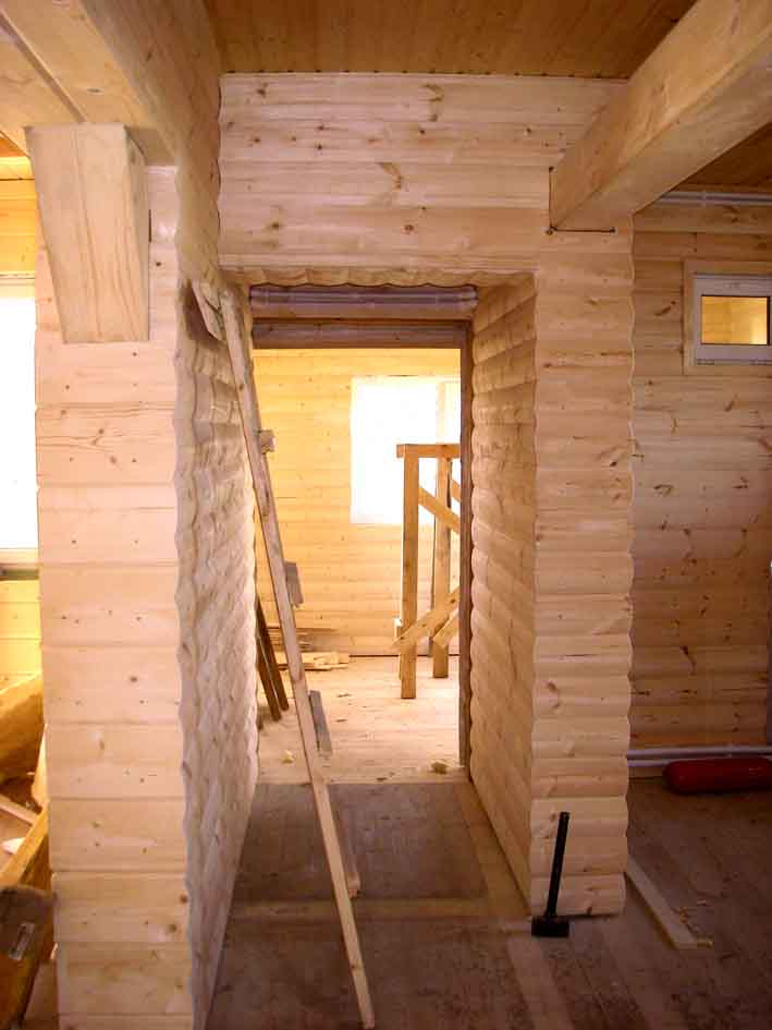

26.06.2008 в 14:51:05
Рассмотрите блокхаус . Дорого, геморройно, зато красиво. Не знаю только - в неотапливаемом доме как он будет зимой себя вести. У меня отапливаемый. Человек который делал задрал вопросами про то как сводить внутренние углы, просил поспрашивать про современные технологии. В итоге правда сделал все руками. Уже полтора года кто ни придет - все тащатся от восторга.

01.07.2008 в 22:36:42
слева иммитация клееного бруса - справа блокхаус
04.07.2008 в 12:38:38
А на самом деле - как сводить углы блокхауса?
