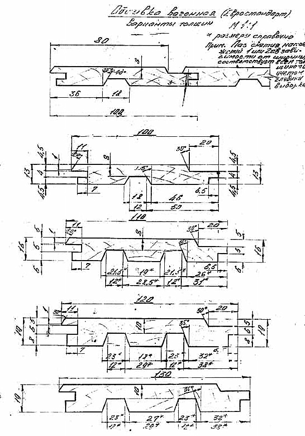

Какой номер кляймера лучше использовать для евровагонки?Встречал 3 3,5 4.Кто использовал для 12 миллиметровой вагонки и какие номера?

Использовал №3. все нормально. Возьмите кусок вагонки и померяйте.

Нашел такой чертеж.Может кому будет интересно.Получается что для толщины 12.5 мм кляймер должен быть 4.

DmitryM написал : Возьмите кусок вагонки и померяйте.
Поддерживаю. Ибо брал евровагонку "Вельский лес" сорт А. И все равно толщина плавала. Пришлось брать 3, 4 и 5 мм и мерять по месту, где будет кляммер.
