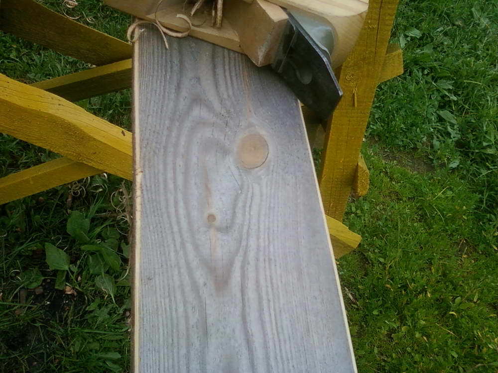

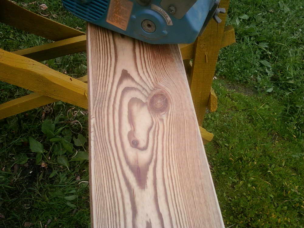

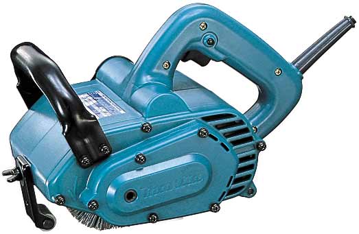

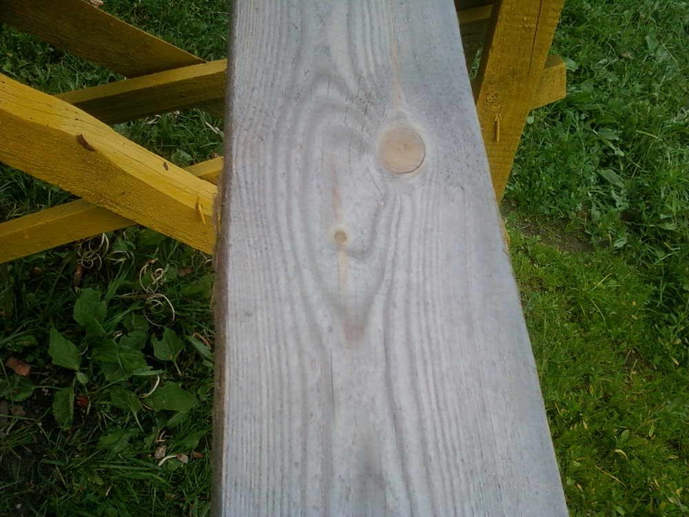

На даче лежат уже несколько лет штабелем старые доски, в том числе использованные ранее. Все уже серые и невзрачные, в песке и остатках раствора. Использую их для второсортных целей: подложить куда-нибудь, времянку какую сделать. Потребовалось сделать столешницу для уличного стола. Решил эти доски очистить, выровнить, строгануть, затонировать или прокрасить. В процессе чистки получился интерестный эффект. :a Доски уже затонированы причем красивым естественным цветом. Чистил щеточной машинкой, т.е. рустикальная обработка уже есть, выравнивать не стал, покрою яхтным лаком и будет стол под старину. ;)

Да,обращал внимание на такую фенечку-морение ;).Но проблема в том что доски с пылью и песком...-чистить и строгать ручным рубанком.Ножи электрического в раз садятся:(

Нет, наждачкой в любом виде не пойдет. Вернее получится ровная чистая однотонная поверхность. А щеточная машинка выдергивает мягкие волокна и получается рисунок объемный (на фото не видно - фотограф плохой). Вся фенечка в том что цвет сохранился. Это не луб - доски то обрезные.

:) Все зависит, как давить. Какого зерна шкурка. Мягкое дерево тоже быстрее истирается, фактура поверхности тоже получается объемной- ну в некоторых пределах, конечно. Можно и поиграть болгаркой, пройтись лишний раз где надо углубление. Там это легко регулируется. А щеткой проволочной (на той же болгарке) я пытался бревна обдирать- слишком много летит отломленных стальных игл, потом все ноги в них- прямо через штаны. Хорошо, что в очках хожу. Да и эффективность намного ниже, чем наждачкой. Единственный минус наждачки- мельчайшая пыль во всех отверстиях :). Обязательно работать в очках и наморднике. Да, и саму болгарку надо периодически продувать- пыль прямо в двигатель набивается.

Burrdozel написал : А щеткой проволочной (на той же болгарке) я пытался бревна обдирать- слишком много летит отломленных стальных игл
это большой диаметр щетки или скорость вращения болгарки.
уменьшайте скорость и все будет путем. ну и щетка должна быть с витыми щетинками
