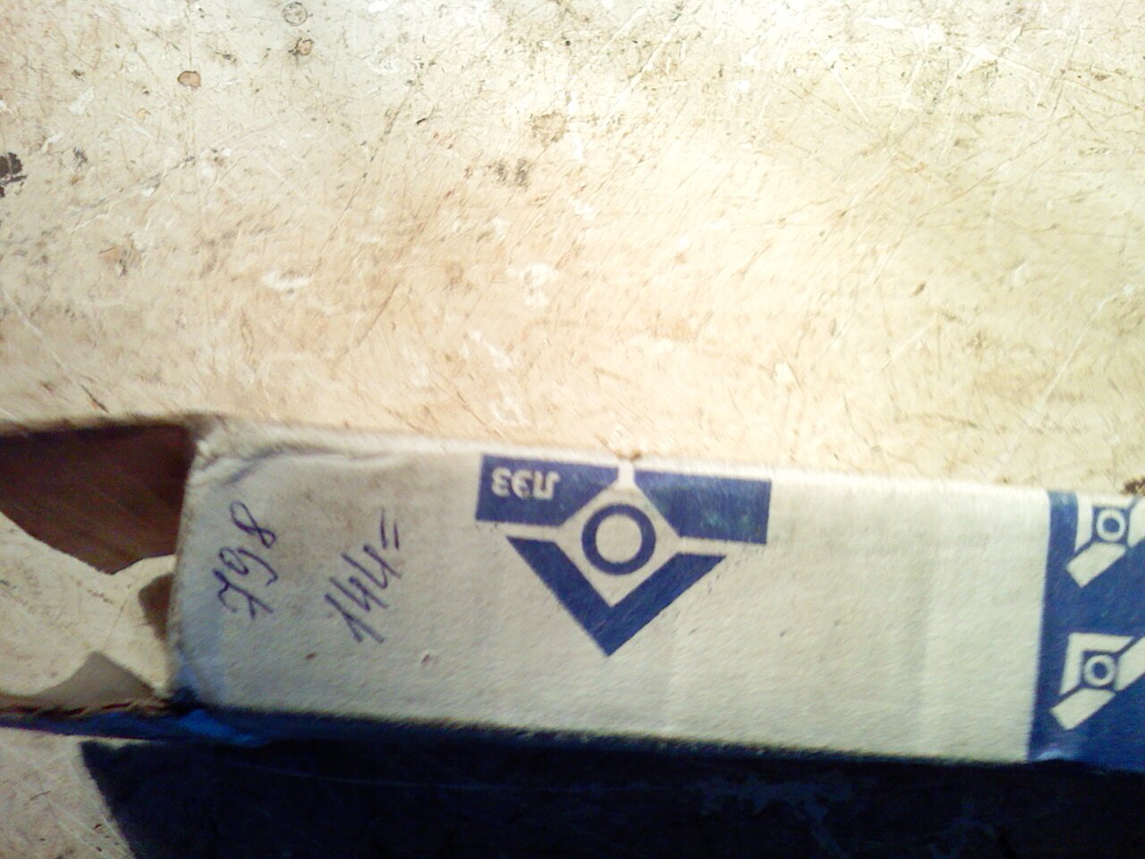

POG65
POG65
Регистрация: 25.09.2009
Сатка
Сообщений: 8815
06.03.2011 в 12:26:50
cccp62 написал : Вот и у меня УОНИ 13/55 дают почти чёрный стекловидный шлак,
Мои УОНИИ. Пока с ними дружбы у меня нет, но я их победЮ!;)
