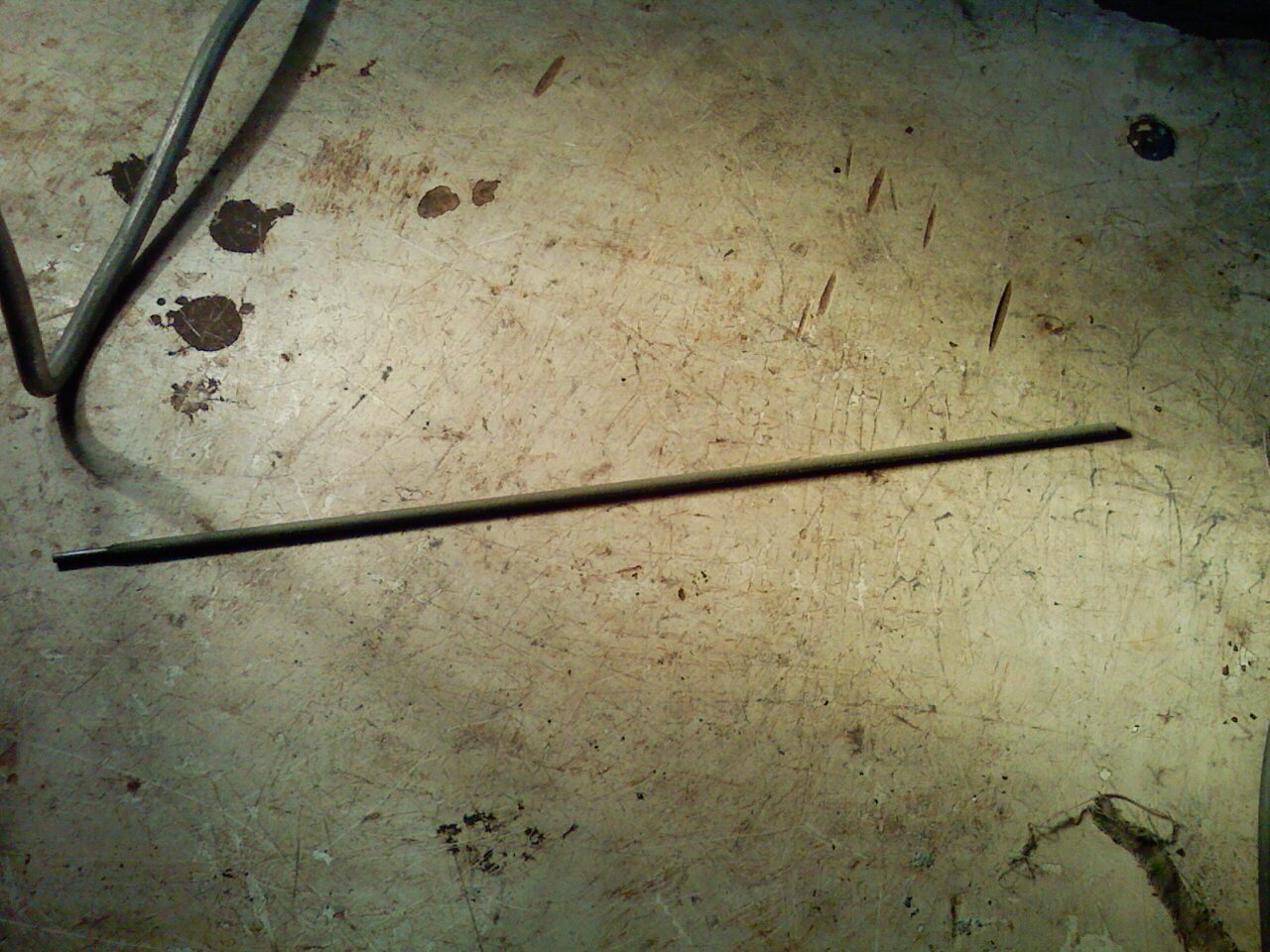

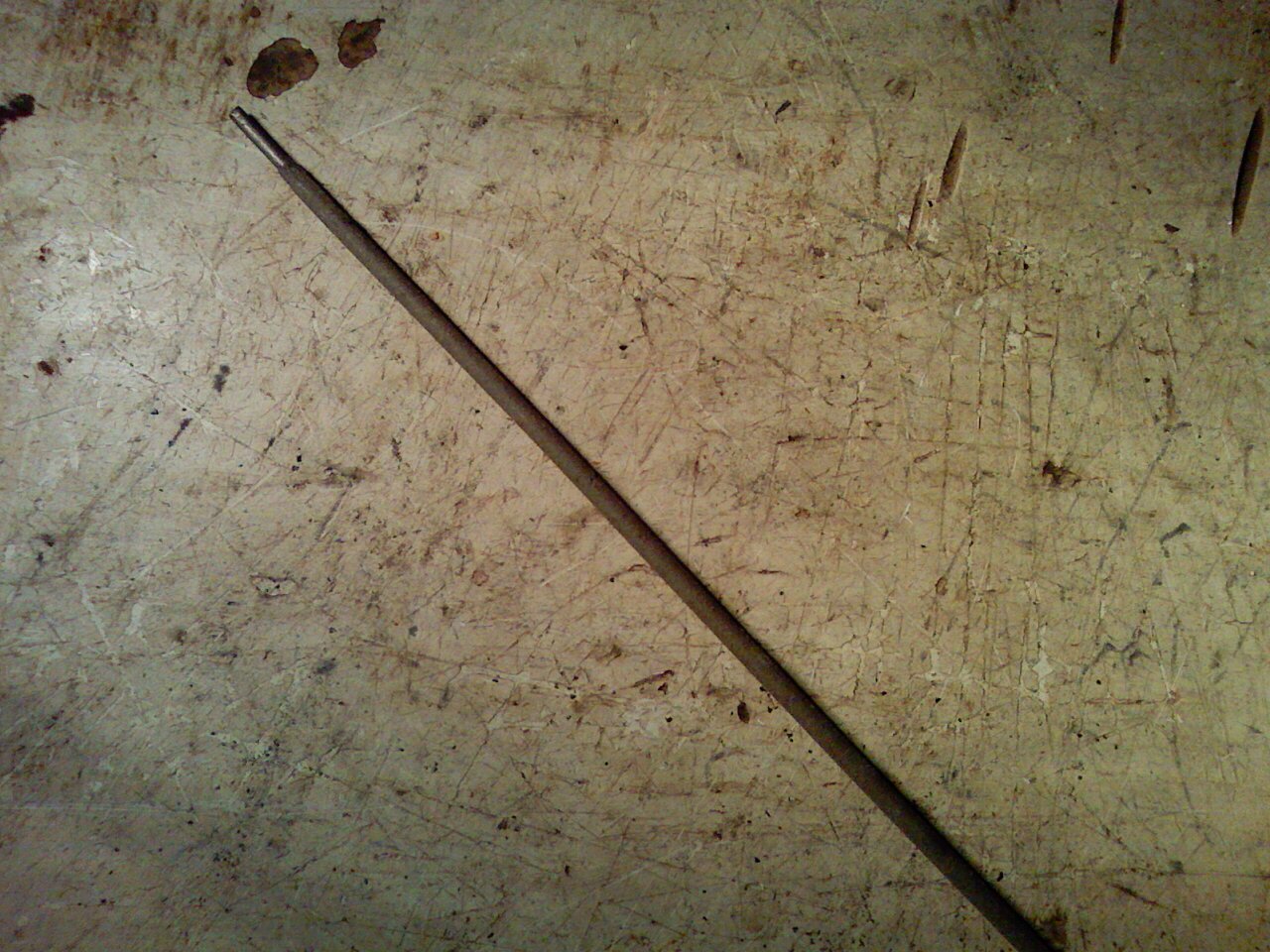

даёт коричневый шлак по виду как конфетка-ириска... 2Tomkol. Шлак был цвета шоколада.Ладно,попробую найти вышеуказанные марки электродов,и сравнить.Понравилось мне как те электроды поджигаются,и в шов ложаться С 1999 года пролежали в гараже,и свойства не порастеряли

Serg52 написал : С 1999 года пролежали в гараже,и свойства не порастеряли
У меня есть электроды и постарше... Только без фамилии. Фото покажу, правда не очень видно, но цвета коричневого (не серого) в них больше. М.Б. от старости... Не прокаливал ни разу.
