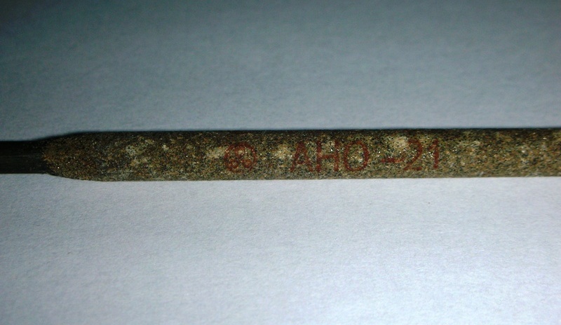

Купил на пробу пачечку
На удивление, из всех электродов, которые я пробовал, у этих практически самый легкий поджиг. Дуга загорается без касания электродом металла - видимо какие-то добавки ионизирующие в обмазку, поскольку и структура и цвет у неё специфические. Шов формируется нормально, шлак отделяется хорошо. И сварочная ванна нормально различима. Стабильно горят на обеих полярностях. Вот тут фото швов, сделанных этими электродами http://www.mastercity.ru/showthread.php?t=32409&p=2304418&viewfull=1#post2304418
