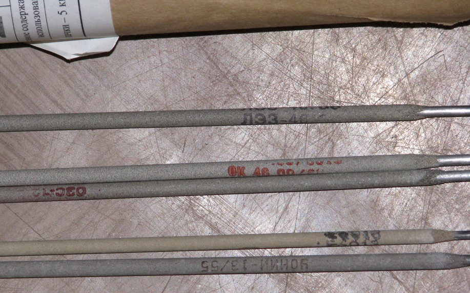

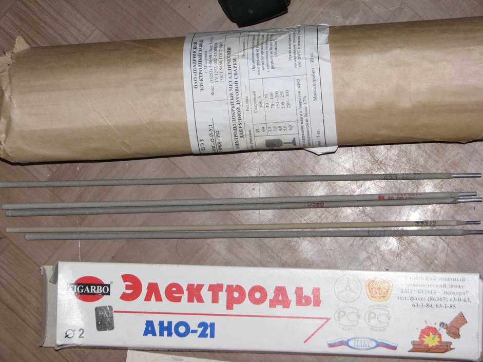

Вот, сфоткал свой запас электродов, (от МР-3 ММК избавился)
ЛЭЗ-46(ЛЭЗ),
ОК-46(ЭСАБ-СВЭЛ),
ОЗС-12(ШЭЗ),
SM-6013(SMP Юж. Корея),
УОНИ 13/55 (Сычевские) АНО-21 2мм
Летом собираюсь делать забор и подставку для установки бурения отверстий в грунте. Пока, по стоимости-технологичности
  1. ОЗС-12 3мм, полярность "-" (рутил) для стали 3-4мм
  2. ??????? 2,5мм,полярность "+"(?????) для профильной трубы, стенка 2,5-3мм - вот с этим не определился. Много споров по вопросу полярности, мое личное мнение Анод (+) теплея чем Катод (-),поэтому еще в поисках электрода для сварки забора, кандидат 1 - ШЭЗ-У4 2,5мм.
