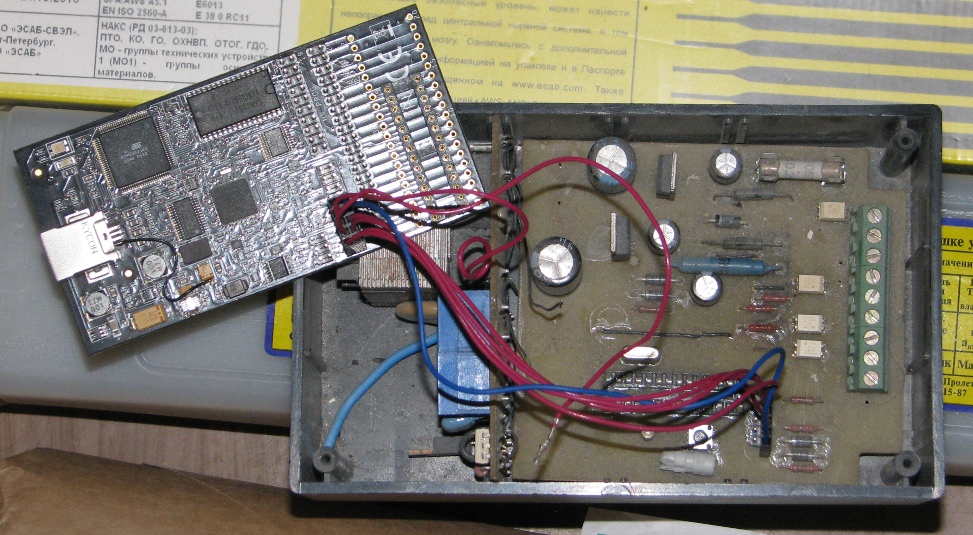

А на АПСе чё за коробочка, из которой кондёры торчат?

Слево подцепил отладчик, справо что то вроде контроллера, который может управлять нагрузкой 220В, с 3 дискретными входами на базе микроконтроллера ATmega8PI, так в молодости лет 6 назат, интересно было... Сейчас 31г. не до этого:). Выкинуть жалко... валяется мешается

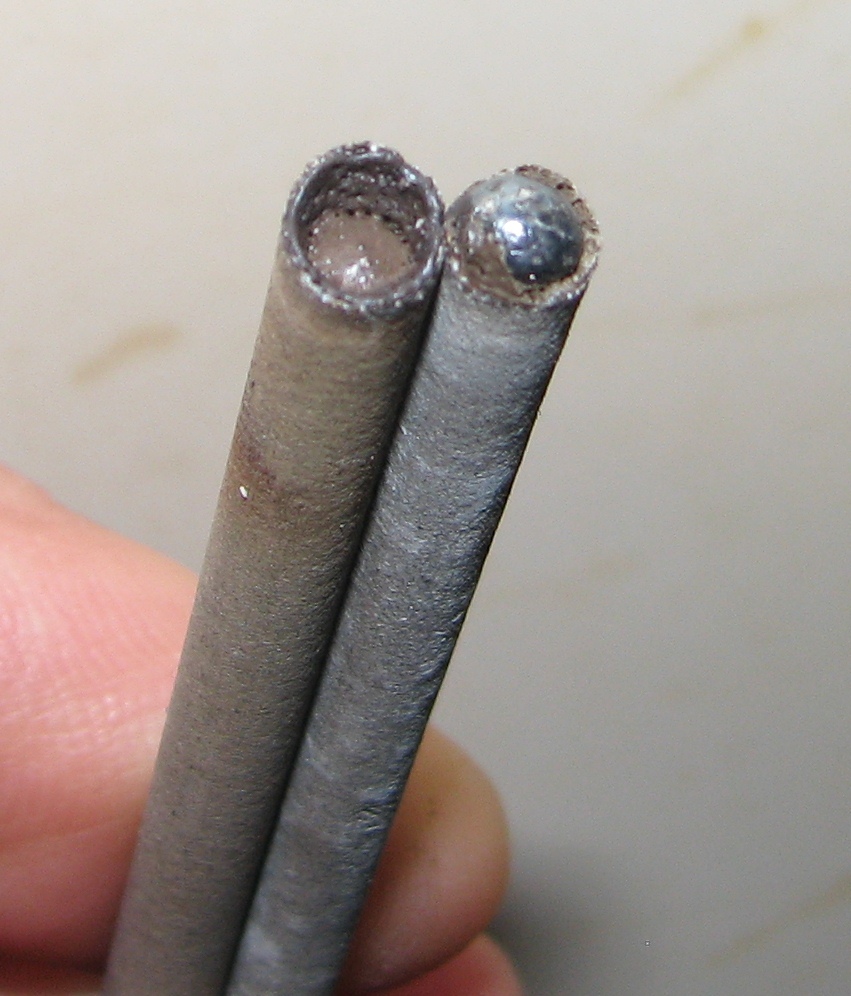

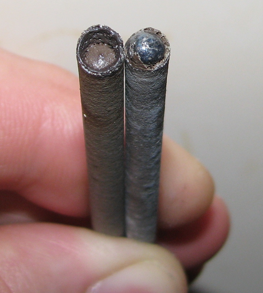

На, фотках слева Сычевские - справа ШЭЗ, электроды после зажигания дуги и сварки в течение секунд 15-20. Обратите внимание, обмазка у сычевских с образованием козырька, металл внутри козырька, у ШЭЗ наоборот, металл снаружи, обмазка оплавилась (обгорела) быстрей металла. Возможно, из-за того что, обмазка у ШЭЗ УОНИ плавится быстрей, оголяя металл из-за этого и происходит обрыв дуги во время процесса сварки, т.к. сам процесс сварки начинает напоминать сварку гвоздем, может и ошибаюсь. У сычевских УОНИ, также у ЛЭЗ-46, ОЗС-12, ОК-46, АНО-21 образуется козырек.

_Александр написал : Возможно, из-за того что, обмазка у ШЭЗ УОНИ плавится быстрей, оголяя металл из-за этого и происходит обрыв дуги во время процесса сварки, т.к. сам процесс сварки начинает напоминать сварку гвоздем
Похоже на то. Козырёк нужен для УОНИИ однозначно. А этими, конечно, тоже можно варить, если дать им эдак ампер 250 минимум :). Я как-то ради интереса с двоечки обмазку отбил и попробовал на 100А варить. Варит, но шов, конечно, гадкий по виду.

Кстати если держится небольшой козырек в процессе варки - углы варятся лучше. Видимо дуга не гуляет по стенкам как в случае совсем без козырька

В общем купил ЭСАБ-СВЭЛ УОНИ 72р/кг. , после ШЭЗ УОНИ варить ими как МР-3, горят опиранием на обмазку только-так, дугу держат. По толщине обмазки УОНИ ЭСАБ-СВЭЛ и Сычевские одинаковые. Для себя пока решил закончить эпопею с выбором электродов, пора переходит к качеству и тренировки наложения шва, но, к сожалению, в домашних условиях для меня не реально, хотя дома идет ремонт. Отличный вариант для всех случаев дачно-огородного строительства, включая водопровод, отопление, металлоконструкции и прочее:
