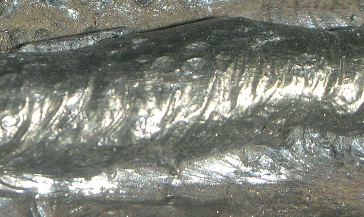

Сегодня опять утром в гараж поехал. Напряжение было 212 В, но УОНИ горели тоже очень плохо (подтверждается моё подозрение на счёт неспособности сети выдавать нужные амперы), обратной полярностью не хотели, а на прямой более-менее терпимо. Вот шов, сделанный углом вперед . Круглые ямки - это я спешил шлак отбыть не дожидаясь остывания.
Еще заметил, что на 90 А поджигались хуже, чем на 70 А. Мистика. Еще попробовал ЛБшку 4 мм - горит, япона, даже на 70 А ! Вот тут, кстати, ролик надыбал, так там в начале ролика, судя по всему, именно УОНИем варит кто-то, судя по постоянным затуханиям и чирканьям для повторного поджига. Рутиловым так тяжело даже и не получится работать. http://video.yandex.ru/users/viktor00viktor/view/18/

Tomkol написал : Еще заметил, что на 90 А поджигались хуже, чем на 70 А. Мистика.
Ко мне в гараж приходил(и) сосед(и) (сварной(ые) - его (их) хлеб)... Первый (делает кузовной ремонт автомобилей) просил приварить к домкрату отвалившуюся деталь. Я (он ведь сварщик) доверил свой инвертор в его руки, держак без разговоров перекочевал в руки другого сварщика (тоже его хлеб, ПРОФИ ПРОМЫШЛЕННЫЙ). Я уже писАл, это тот, который мой хамелеон все норовил на стекло положить... Суть не в этом, они колдуют, я слушаю. Просадки в сети - общая проблема... Они оба в унисон - надо добавить амперы... И так минут несколько. Результата нет. Даже прихватка - проблема. Посоветовал ток убавить, посоветовал, мистическое явление случилось, деталь сварена...

POG65 написал : Посоветовал ток убавить, посоветовал, мистическое явление случилось, деталь сварена...
Так чем же это объяснить?

Tomkol написал : Так чем же это объяснить?
Скорее всего, как писал кто-то недавно, при выставлении задатчиком (крутилкой) большего тока инвертор при зажигании дуги берет больший ток, с учетом HotStart, сеть просаживается, срабатывает защита, сварочник не зажигает дугу вообще. А при выставлении меньшего тока, просадка не приводит к срабатыванию защиты и дуга, хоть и не очень комфортно, но горит.

7351 написал : срабатывает защита
Ага, действительно на Антистик похоже (хотя диодик не загорается)... Если б знать как эту функцию отключить. А може это Аркфорс начинает амепр больше высасывать? Поди знай...

7351 написал : А при выставлении меньшего тока, просадка не приводит к срабатыванию защиты и дуга, хоть и не очень комфортно, но горит.
Так и было, сварные были удивлены.
