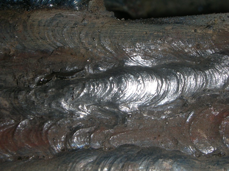

Сегодня выпала возможность поварить мощным Советским выпрямителем. В расход пошли электроды Fox Cel, Varis и УОНИ 13/55 Монолит. Напряжение холостого хода 80 В.
Fox Cel - загораются без проблем и горят стабильно, четко видимая и легко управляемая сварочная ванна, сварной шов не очень красивый (чешуйки металла не дугообразные, а слегка волнистые - напоминает мелкую рябь на воде), заготовка ржавая, шлака совсем мало и удаляется он очень легко. (Для сравнения - инвертором SSVA 160-2 разжечь эти электроды весьма сложно, а варить труднее чем голой проволкой). Varis - загораются и варят без замечаний - на шве мелкая чешуя. (На SSVA 160-2 горят очень нестабильно) УОНИ 13/55 Монолит загораются гораздо легче чем на том же, уж извините, SSVA. Горят стабильно, но есть ощущение недостатка тока - ванна маленькая и нужно вести электрод заметно медленнее, хотя амперметр показывает ток сварки 150 А. Все электроды были уложены без единого залипания и внезапного прерывания дуги.

Джумшут написал : Сегодня выпала возможность поварить мощным Советским выпрямителем.
Да, тогда делали с запасом прочности. Советские микросхемы - самые большие микросхемы в мире! Зато надежно работали. Я как-то с другом чинил (подшофе оба были) советский кассетный магнитофон нулевого класса сложности. Кучу микросхем заменили, поскольку не знали, какая точно гавкнула. Паяли 90-ваттным паяльником:o. После замены всех подозреваемых ничего не изменилось. Потом уже увидели, что проблема не в микросхемах, а просто сломалась пружинка в микровыключателе под псевдосенсорной клавишей, которая ставила воспроизведение на паузу. Микрик заменили и всё заработало. Ни одну микросхему не сожгли!
А пару лет назад резал какие-то помятые трубы около 40 см. в диаметре, сваренные из разнокалиберных прямоугольных кусков листового металла толщиной около 3 мм. Они в селе за сараем валялись столько, сколько себя помню. Так вот обратил тогда внимание на сварочные швы - ширина около 1,5 см., ровные, плоские почти, красивые обалденно, и ни одного подреза. А в какие времена и чем это всё варилось? Наверное где-то после ВОВ или чуть позже. Причем видно, что варилось именно вручную электродом.
