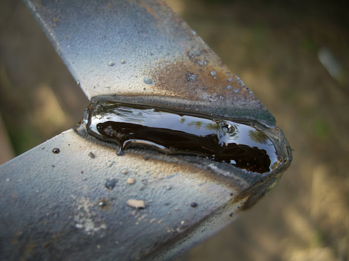

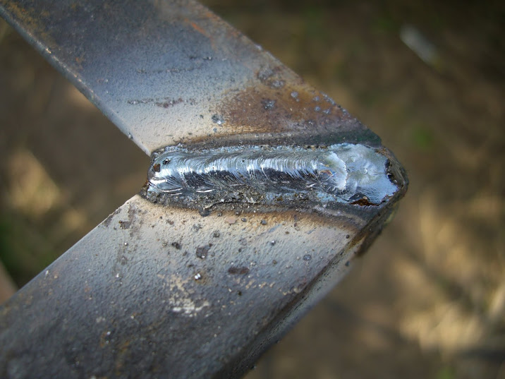

Tomkol написал : Швы красивые.
Ну до красоты там далеко, я и не старался особо, все быстро и на скорую руку, 5мм металл варил без зачистки и разделки. Попались железки под руку, одна крашеная, вторая ржавая. Шлака меньше чем у ЛБ, и он очень тонкий.

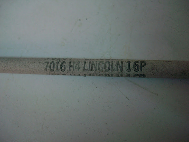

Garik_31 написал : Ну до красоты там далеко, я и не старался особо, все быстро и на скорую руку, 5мм металл варил без зачистки и разделки. Попались железки под руку, одна крашеная, вторая ржавая. Шлака меньше чем у ЛБ, и он очень тонкий.
Вы варили Basic от LE? Интересно было бы узнать, как они в сравнении...
26.03.2014 в 22:31:12
KoxiC написал : Вы варили Basic от LE? Интересно было бы узнать, как они в сравнении...
Basic One линкольновскими я тоже варил. Они у меня еще есть с полпачки. Те же самые УОНИ, только получше. А эти были эсаб ОК53.70. Они по поджигу и горению, и ощущениям от сварки похожи на УОНИ и Basic One, так же ванна хорошо видна. Разница есть в формировании ванны, и ее у ОК легче контролировать не доводя до прожога.

Garik_31 написал : Basic One линкольновскими я тоже варил. Они у меня еще есть с полпачки. Те же самые УОНИ, только получше. А эти были эсаб ОК53.70. Они по поджигу и горению, и ощущениям от сварки похожи на УОНИ и Basic One, так же ванна хорошо видна. Разница есть в формировании ванны, и ее у ОК легче контролировать не доводя до прожога.
А если сравнивать ОК 53.70, Basic One и LB-52U, чему отдаете предпочтение и какие у Вас цены на эти эдектроды?
26.03.2014 в 22:37:51
joha написал : скорее наоборот - в каких ситуациях его (дополнительный дроссель) надо подключать, На токах ниже 50А, а на более высоких разница уже не такая, хватает и штатного внутреннего
Ага, на электродах 1,6 при токе 40-60А эффект очень ощутим. И даже где то до сотни ампер влияние дросселя есть, очень заметно на УОНИ. С дросселем поджигаются как спички, и повторный значительно легче. Еще вот нержу хочу попробовать, но электроды тонкие кончились.
26.03.2014 в 22:47:28
KoxiC, ОК 53 купил варить обвязку котла, т.к. они и позиционируются как электроды для односторонней сварки труб, линкольновские купил в прошлом году просто попробовать - понравились по сравнению с лосиноостровскими УОНИ, ЛБ пробовал - показалось жестковаты, но тогда сварочник у меня был другой, и напряжение сети низкое. Ресантой еще ЛБ не пробовал. Не охота 5 кг покупать. А сейчас в основном работаю монолит лайф (РЦ), они же АНО-36. Отличные электроды для большинства применений! Цены у нас такие: ЛБ оригинальные - кобелко - 800р за 5 кг ОК53.70, как и в прочем все ОК-шки - тоже 800р. Монолит РЦ -130-170 р. за 1 кг пачку, в магазинах дешевле, на базаре дороже. Линкольновские - кажись Мценские (если не путаю) в оптовом магазине брал в том году за 360р/5 кг
