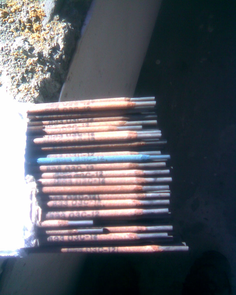

Всем привет. Может я уже и надоел с восторгами по поводу ЛБшек. Но сегодня Фоксвелд 202 превзошёл все мои ожидания с ЛБ 3,2 мм. Такое впечатление, что и начинающие ими будут варить без проблем. Я в восторге. А это то, что осталось от пачки, которой я восторгаюсь, завтра попробую их на своих Ресантах.
