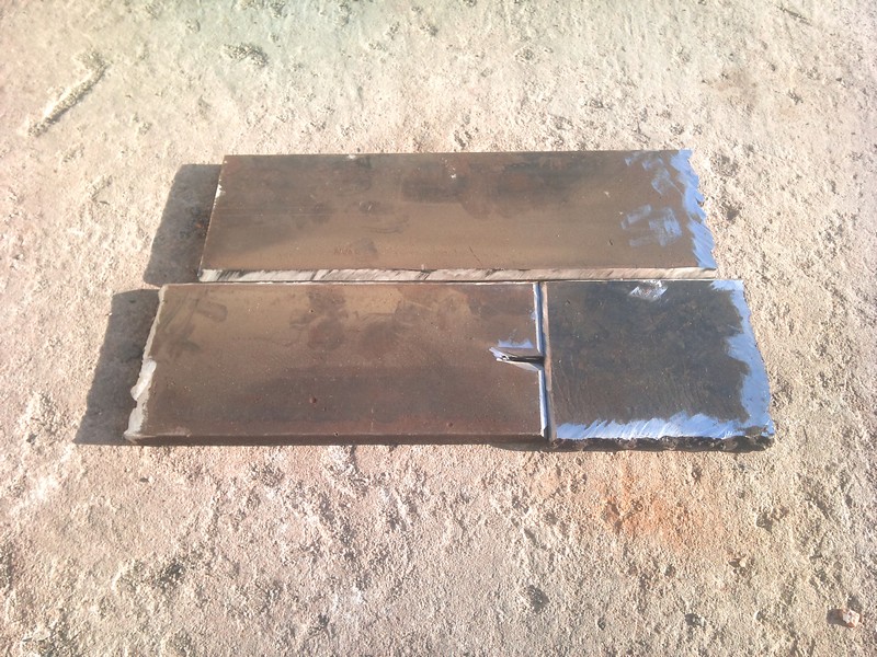

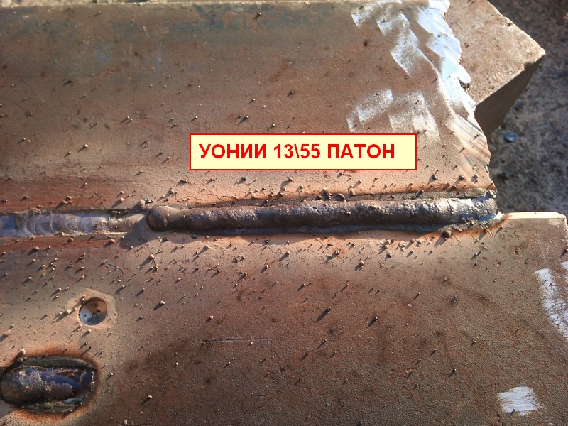

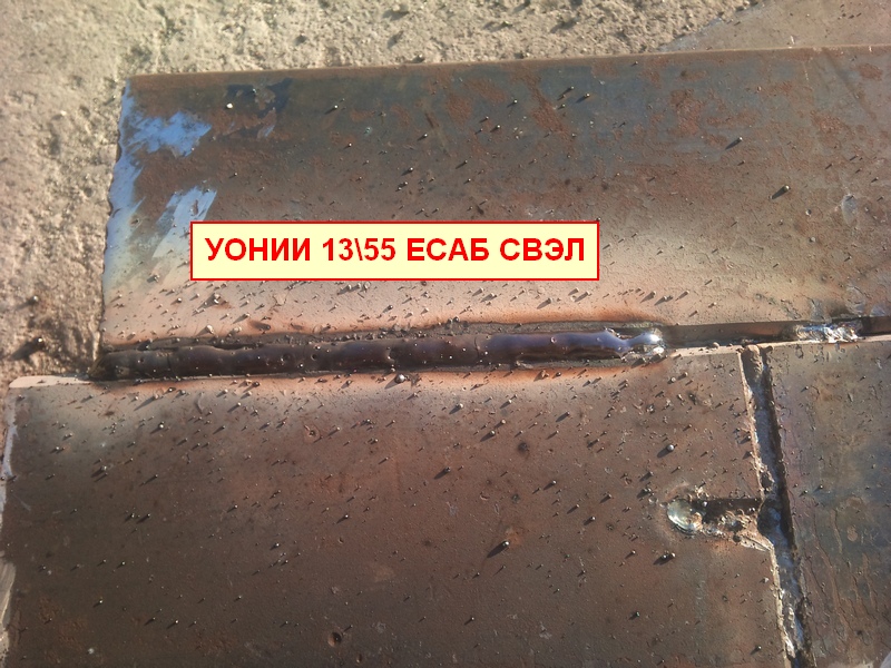

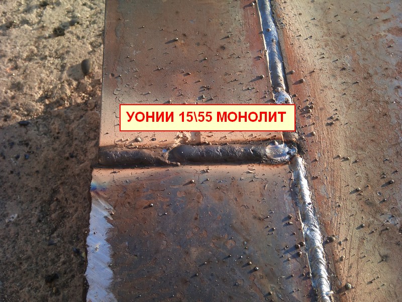

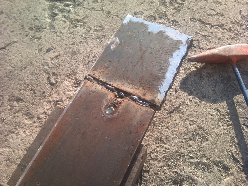

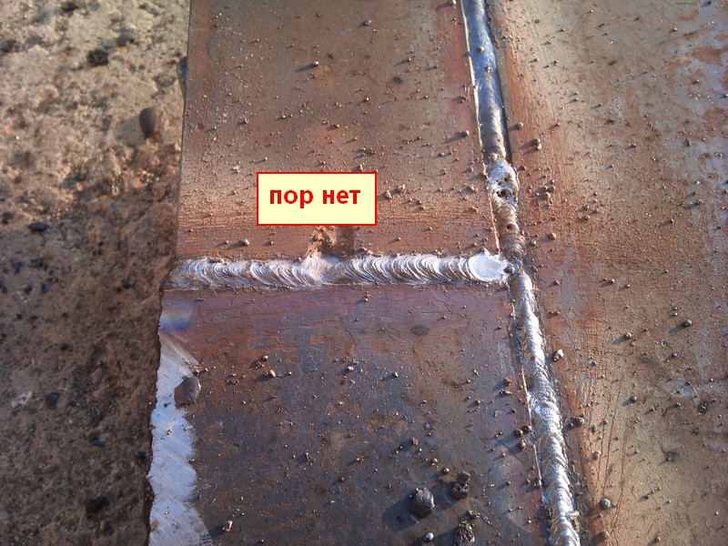

По теме УОНИИй. Недавно понадобилась мне толстая пластина. Поскольку целой не нашлось, то решил использовать обрезки полосы. Толщина 1см. Решил варить "по науке".

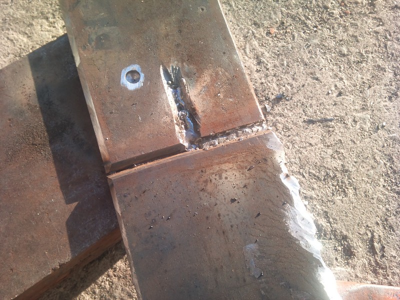

Сделал Х-образную разделку, посваривал двоечкой УОНИИ короткими стежками.
Сначала с промежутками клал стежки с одной стороны, а потом перевернул и заваривал промежутки с другой стороны.

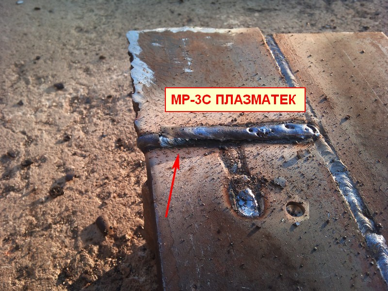

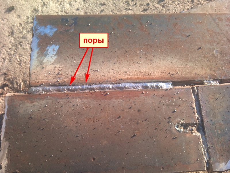

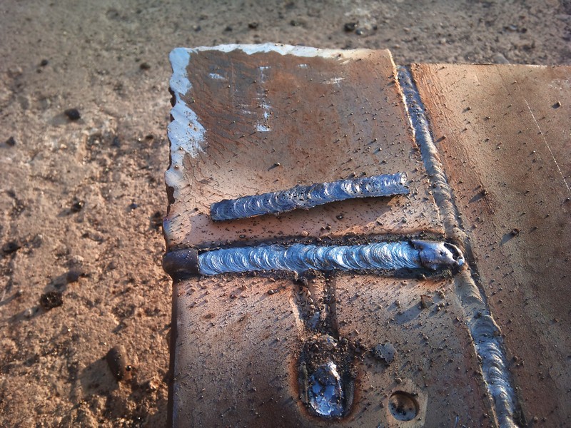

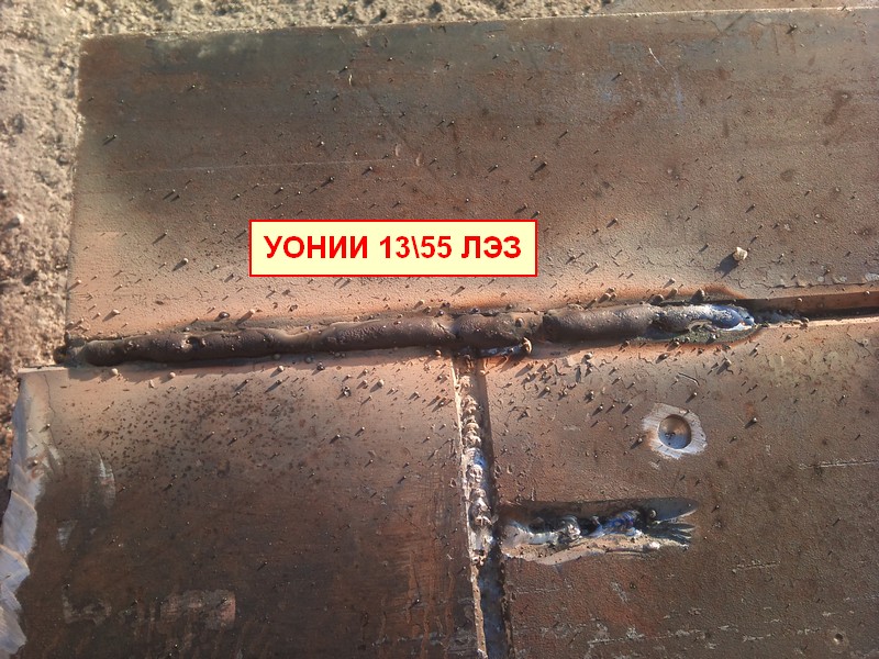

Далее начал второй проход делать разными УОНИИями. 135А и максимальная жесткость дуги (подброс тока до 90%). Вот что получилось. Фотки парные - шов со шлаком и без шлака.

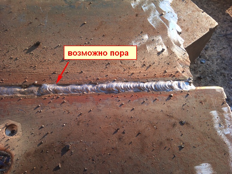

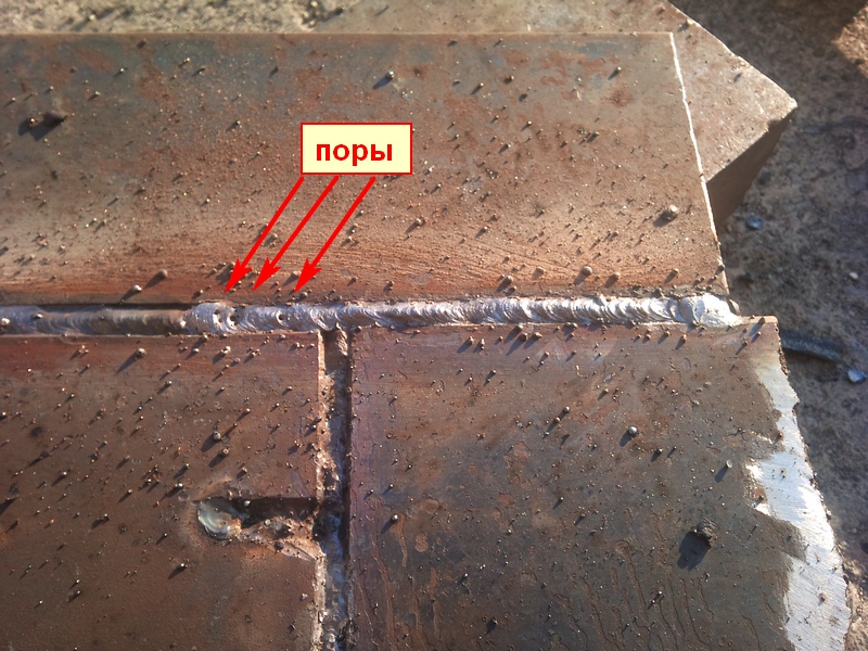

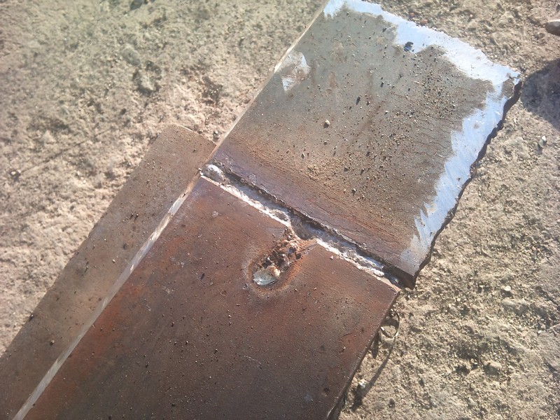

Ну и третьим проходом сделал облицовку рутилом. Вот первый шов (что приятно - на толстом металле шлак при остывании заворачивается, как стружка, и сам отваливается)
По порам - то-ли я еще не понял, как с ними бороться, то-ли все-таки электроды одной марки, но разных производителей, по-разному склонны к порообразованию. Во втором случае получается, что не всякие УОНИИ пригодны для сварки труб. Да, еще может быть сыграл роль тот фактор, что электроды я не сушил. Они долгое время хранились в гараже в открытых пачках.

Tomkol написал : По порам - то-ли я еще не понял, как с ними бороться
Так вроде уже писали на форуме, что УОНИИ склонны к порообразованию в начале шва, когда металл не прогрет и, что шов надо начинать немного отступив от начала, прогреть металл, потом перенести электрод в начало шва и варить

Викторыч написал : шов надо начинать немного отступив от начала, прогреть металл, потом перенести электрод в начало шва и варить
Верно. Это правило, для сварки труб, там всегда начало шва стачивают.
