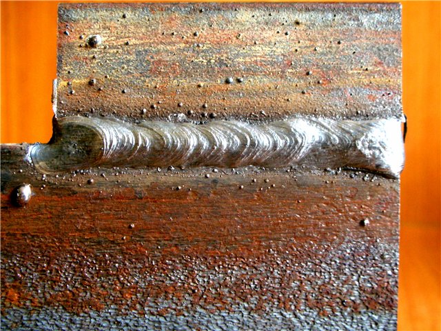

04.08.2011 в 21:03:33
#2546128
steppe написал : Да, МР-ками мне понравилось перекидывать наплавные мостики через зазоры до сантиметра и даже шире
Это что то не мыслимое в моем понимании,с таким зазором варить :)
сухов написал : Свариваю две пластины 8 мм,корень(без разделки)
Сегодня тоже сваривал 8мм без разделки,ток выставил 120А УОНИ ф3
Обратная сторона шва

Сообщений: 19230
04.08.2011 в 22:14:54
#2546231
brodiaga29 написал : Это что то не мыслимое в моем понимании,с таким зазором варить :)
Это реально так.... Причем даже на профтрубе со стенкой 1,2мм. Дал Бог мне помощничка, он с такими зазорами и наболгарил. :) Электроды ф3 МР-3С ЛЭЗ.

05.08.2011 в 01:02:17
#2546404
Вот примерно так иногда натягиваю неповородные стыки-стяжки через сантиметровые зазоры из уддобного положения по всей площади стыка или в форме трубчатой наплавной оболочки или (соплеобразной) перепонки:

brodiaga29
Регистрация: 21.03.2009
Архангельск
Сообщений: 1742
05.08.2011 в 01:15:06
#2546422
steppe написал : Вот примерно так иногда натягиваю неповородные стыки-стяжки через сантиметровые зазоры
Я говоря - Не мыслимо в моем понимании. Имел в виду что для меня это нонсенс варить с таким зазором. Сам так не варю и для себя так варить не позволил бы.

05.08.2011 в 01:29:50
#2546435
brodiaga29 написал : Я говоря - Не мыслимо в моем понимании. Имел в виду что для меня это нонсенс варить с таким зазором. Сам так не варю и для себя так варить не позволил бы.
Я для себя и так варю (как нравится, крепко между прочим), что и выставила. А обычные швы между пригнанными деталями у меня обычного любительского качества.
