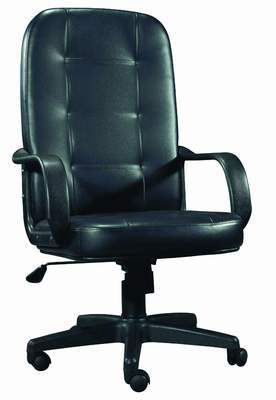

Давно купил кресло. Простое "дубовое". Фото к сожалению нет.
Просто сиденье со спинкой. Пластиковая база на роликах. Соединена база с креслом металлической трубой с регулировкой высоты по средством винтового зажима. Надеюсь описание не слишком сумбурное.
Так вот. Хочу заменить соединение базы с креслом на газопатрон. И установить механизм качания. Ну и потом доработать сиденье.

Но т.к. никогда с этим не сталкивался и нет образца хочу спросить что нужно еще для соединения базы и сиденья, кроме газопатрона и механизма качания.
Где-нибудь есть схемы из чего состоит эта часть кресла? Я не нашел.

Качалка крепится к сиденью болтами- соответственно в сиденье должны впресованные гайки или подобное. На "просто сиденье" такого скорее всего нет, там крепеж саморезами обычно.
В любом случае, когда сделаешь, качаться не сможещь. Будет очень неудобно, форма сиденья и спинки другая. Подложи под передние ножки что-то доску, имитируя наклон качалки. Сам поймешь.

Нашел картинку. Примерно такое кресло у меня (прикрепленный файл).
Destroyer Честно говоря не понял разницы крепления между болтами и саморезами в данном случае. С качалкой тоже не все понятно. ТОгда как должен чуствовать себя человек в таком кресле http://www.ezakaz.ru/?event=3&category=10427&id=913
