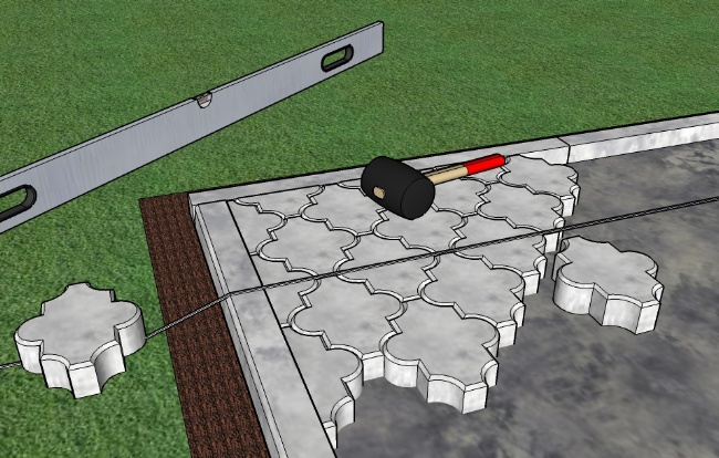

Сделал урок по рассказу и наброскам мастера, так как сам ниразу не укладывал. Специалисты покритикуйте, может что упущено
Тротуарная плитка. Укладка

...по технологии, уложенную плитку не проливают водой. Гарцовка схватывается от естественной влажности воздуха и грунта. ...просто заполняем гарцовкой зазоры между плиток веничком и все.

у нас поливают, сам видел. хотя в принципе само тоже должно схватиться

Если проливать, гарцовка со швов и с подложки будет смыта. Швы останутся пустыми, а утрамбованная гарцовка даст усадку
