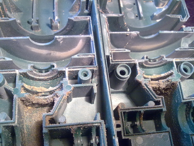

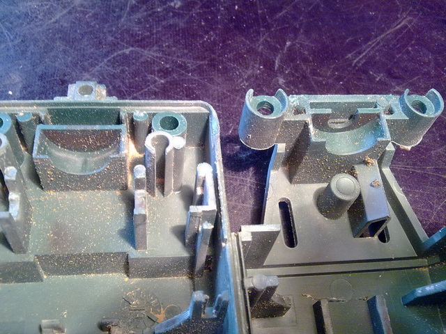

vasof написал : Буквально с неделю назад выкинул целый мешок бошевских корпусов с ленточек, все в хлам разбитые и уведённые, это у них больное место…
а это от жлобства....когда вместо того,что-бы засра-ую ленту поменять хозяева на машину жо-ой садятся и катаются... слава богу у нас таких нет....и проблем с корпусами нет,даже с фиолентом и другими китайскими копиями 75-той. к тому-же подшипник там в демпферном кольце...что там может корпус испортить,не знаю.....
vasof написал : при большом желании с новым силиконом.
то что отлито в форме,повторить не получится в кустарных условиях...и доморощенный силикон там будет,как на дохлом лосе подковы.

snowdog написал : а это от жлобства....
Ну естественно от него, к тому же подшипник как всегда тулят какой попало...
snowdog написал : что там может корпус испортить,не знаю.....
А что кольцо как-то спасает? Подшипник когда клинит, резина прилепает к обойме и корпус плавится как масло... Тем более что резиновая обойма покрывает только половину обоймы подшипника, остальная половина прижимается корпусом...
snowdog написал : то что отлито в форме,повторить не получится в кустарных условиях...и доморощенный силикон там будет,как на дохлом лосе подковы.
Вы действительно думаете что там подшипник только силиконом и держится? Там в корпусе есть чему его держать, силикон можно вырезать, она и без него работать будет, если Вы не в курсе... Я обычно вытрушивал нутро, ставил подшипник, с двух сторон силиконом и закрывал пока застынет, потом лишак можно срезать и делов...:)
_maximus_ написал : А конкретнее ??
Вот один остался целый, посадки целые остались, а под статор уже придётся что-то мудрить...
