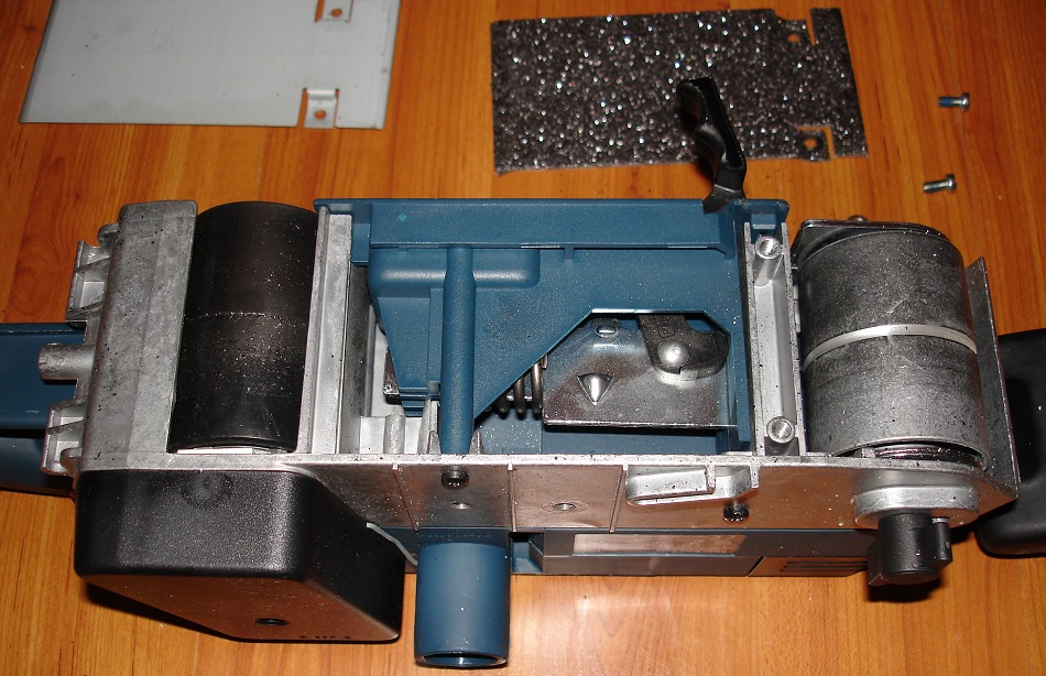

Sundy написал : Вчера моя 9911 взвыла и перестала крутить шкурку, после частичного разбора выяснилось, что сточилась ведущая звёздочка и приводной ремень (проскальзывающий ремень и был причиной противного завывания),
А не проще в сервис центре поставить ведущую звёздочку и ремень? Хотя, если 75 мм маловато...

Мирко написал : А не проще в сервис центре поставить ведущую звёздочку и ремень?
Кстати да, а Вы её ремонтировать то будите ?? А то если нет, то забрал бы для препарирования... ;)

Я про расположение отдельно от курка.
Мирко написал : А не проще в сервис центре поставить ведущую звёздочку и ремень?Хотя, если 75 мм маловато...
Обязательно, звонил им вчера, но видно у них выходной, буду делать обязательно, тем более, что мастера у них адекватные. А в случае отсутствия какй-нибудь запчасти, так или иначе надо покупать 9404, у меня лестница стоит, уже второй день придумываю себе работы, а так хотелось закончить ко вторнику (мой ДР).

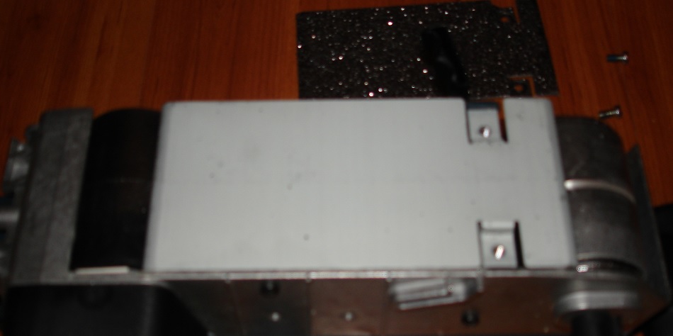

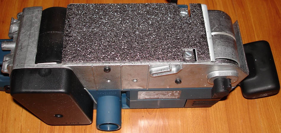

_maximus_ написал : Не, не приходилось, у меня вообще эта ЛШМ первая
по просьбе _maximus_ фото подошвы
извиняюсь один снимок не в резкости
мои ВИДЕО

olki написал : по просьбе _maximus_ фото подошвы
На новой зеленой сместили одно крепежное отверстие для подошвы в отличие от синей. Думаю применив винтик с головкой впотай, можно подошву от синей поставить.:)
