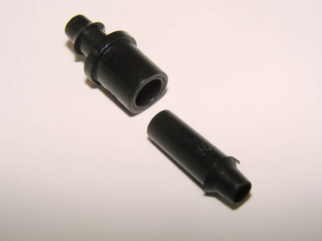

Есть ли какие-либо переходники или плунжеры для того, чтобы от трубы ПНД (диаметром 25 или 32мм) сделать ответвление на тонкий шланг (от медицинской капельницы) с внутренним диаметром 3-4мм ? Этот плунжер, по-возможности, должен врезаться в стенку ПНД-трубы. Толщина стенки ПНД-трубы - 2.4мм.

Возможно, эта деталь называется не плунжер, а штуцер или форсунка.

Вот, все-таки решил этот вопрос и решил "отчитаться" на форуме, вдруг кому-нибудь тоже пригодится. Все, что необходимо, изображено на вложенных фото. Называется такая деталь, все-таки, плунжером и бывает двух типов - резьбовыми (фото 1) и компресионными (фото 2). Первые - удобнее, вторые - проще. Плунжер вкручивается или впрессовывается в отверстие, предварительное сделанное в ПЭ-трубе (фото 3). Внутрь плунжера вставляется т.н. переходник-наконечник (фото 2), к которому можно подсоединять резиновую или ПВХ-трубку. Вот и все.
