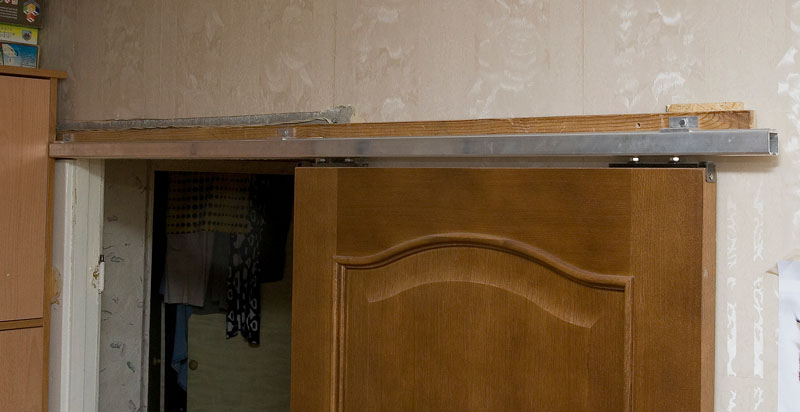

Dr-Pauls написал : так ещё оказалось, что над самой дверью (на ширину дверной коробки до самого потолка) пустота ...которая просто зарыта оргалитом походу ...зашпаклёвана и заклена обоями. как крепить направляющую???
Проще всего взять длинный брусок примерно 30х60 мм, закрепить его над проёмом так, чтобы свободный край со стороны, куда будет дверь откатываться, только-только за стену закрепился, а с другой стороны - на всю длину отката. Рельсу потом подвесить к этому бруску - все равно все механизмы потом прикрывать наличником.
Сам наличник нужной ширины проще всего из МДФной панели вырезать. Сзади прикуртить к ней короткими саморезиками мебельные уголки, и за вторые полки эти уголки прикрутить к описаному выше брусу.

Alex21 написал : взять длинный брусок примерно 30х60 мм
30 - много. дверь слишком далеко от стены будет ездить.

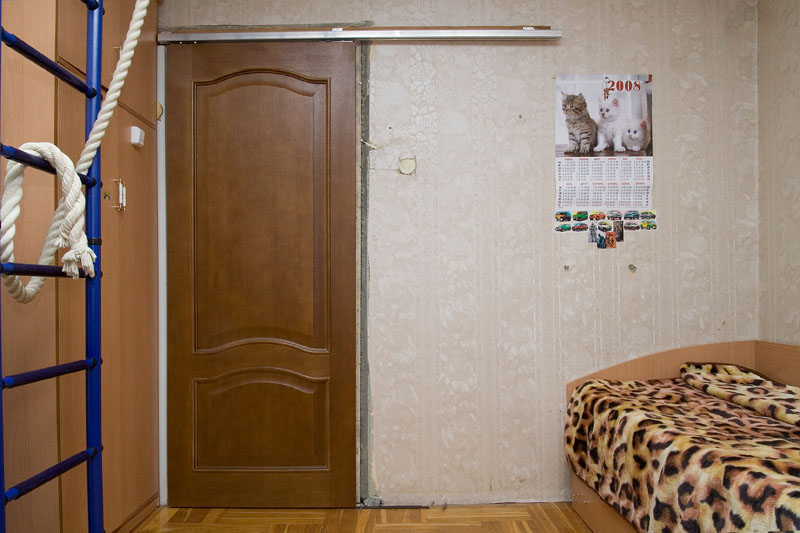

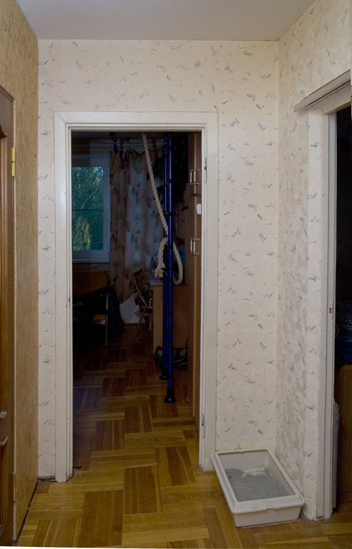

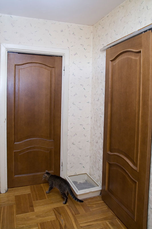

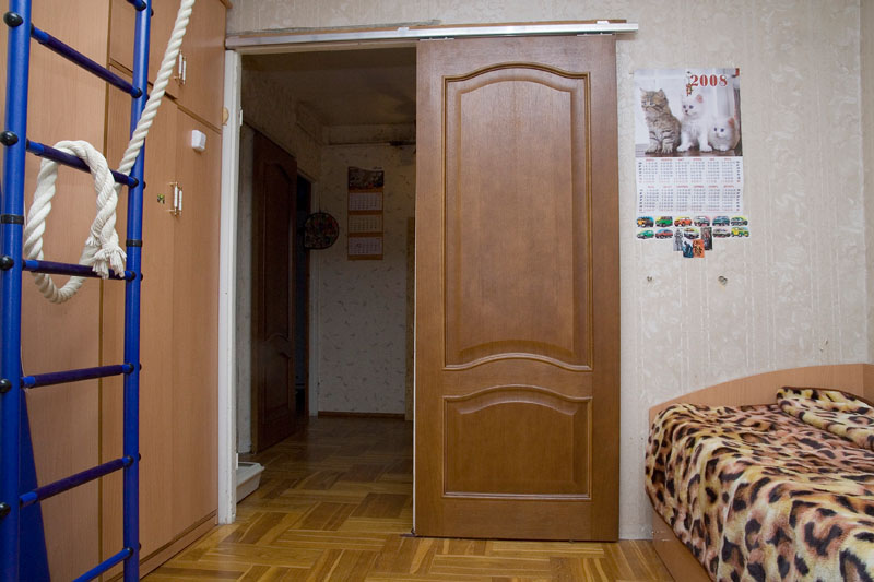

Вот, собственно:
В квартире идет капитальный ремонт, соответственно, покрытие стен будет полностью заменено. А пока двери только пристроены на место, даже старые косяки не ликвидированы. Только в детской сняты наличники, цеплявшиеся за штапик филенки
На первом фото - прямо дверь в детскую, справа - в спальню. В этот же коридор выходят двери ванной и туалета. На остальных фотографиях вид из коридора и из детской.
В данном случае, раздвижные двери оказались просто единственно приемлемым решением исправления штатного дебилизма - дверь детской комнаты окрывалась в прихожую, частично перекрывая дверной проем в спальню (в спальне дверь открывалась внутрь комнаты, блямбякая по дверкам шкафа) - на фото видны штатные петли.
Следующий шаг - снять старые коробки, а проемы (как и стены) полностью обшить деревом. Механизм будет одет в закрытый карниз (короб), прикрепленный к планке-проставке.

Супер!!! буду пробовать делать так же ...я смотрю стены тоже не ровные - на последней фотке под планку ещё и подложен брусочек? :)) где брали все комплектующие? в Оби есть такое? а то я после работы тока в такие магазины успеваю ...которые до 22 работают хотя бы

:) Далеко нам до Оби - почти 700 км до ближайшей :) Обычно все это продается в магазинах, торгующих мебельной фурнитурой.
А стены - да, фантастически кривые - и в плане, и в вертикальных плоскостях. Нет ни одного дверного проема, чтобы стойки были вертикально, а перекладина горизонтально :) Хорошо строили в позднесоветское время - надо быть большим профессионалом, чтобы так виртуозно искривить панели :)
