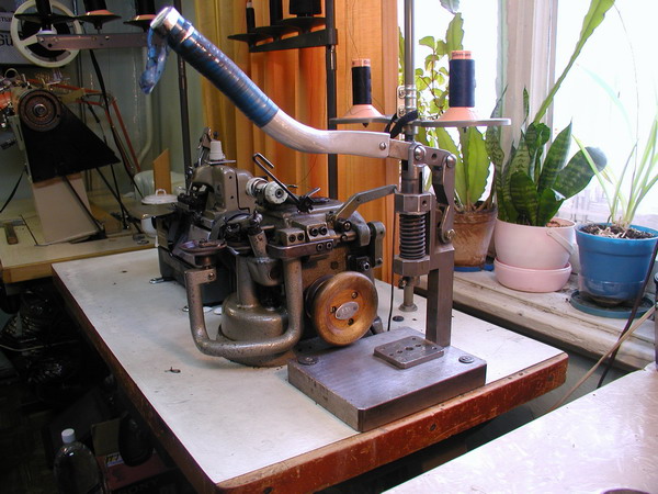

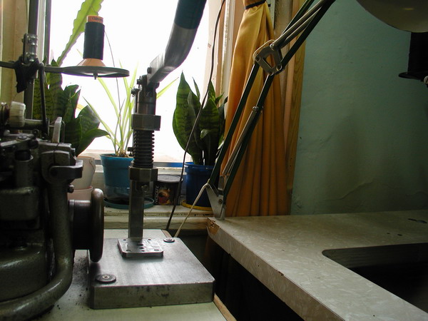

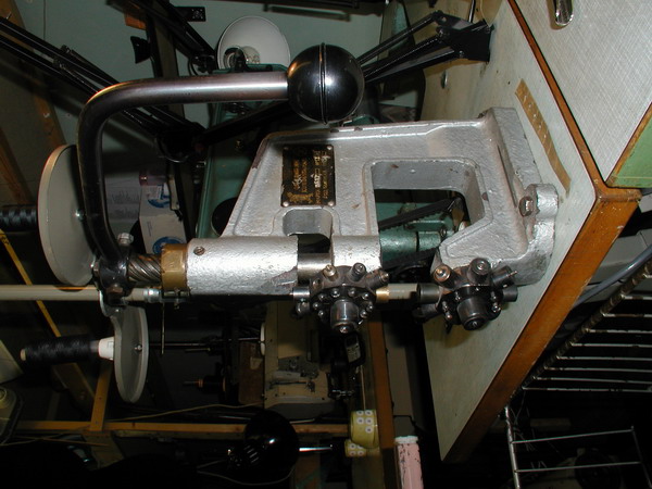

Вот фото всех моих прессов. Теперь можно всё объяснить.

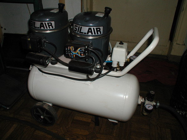

А на здесь мой компрессор.

Вот что по цилиндрам мне не понятно. Менеджер камоцци сказал мне,что ход цилиндра могут откорректировать под заказ,с точностью до сотки. Единственное,что осталось определить в этой схеме -толщину цилиндра. Длина рычагов на прессе примерно 20-25см. На одном прессе рычаг нужно закручивать, на другом давить вниз. Как тут разобраться, какое давление получается на деталь, и как определить толщину цилиндра?

А на моём компрессоре есть влагомаслоотделитель? И как он выглядит?
У меня на прессе внизу стоит приборчик из 2-х колб прозрачных, через него воздух заходит в систему. Это не он?

2Iroko Так вы скорняжничаете?
Единственное,что осталось определить в этой схеме - толщину цилиндра.
Это можно сделать так. Раздобудьте динамометр (на крайняк сойдет обычный безмен). Прицепите динамометр к концу рычага, и через него создайте давление, которое необходимо для выполнения рабочего движения. Засеките усилие (лучше сделать несколько замеров). Определитесь, в какой именно точке у вас будет подключен пневмоцилиндр. По правилам рычагов пересчитайте, какое именно усилие необходимо приложить к этой точке. Далее по этому усилию, зная какое давление в цилиндр даст ваш компрессор, считайте необходимую площадь штока, с нее переходите на диаметр цилиндра.
Так тут надо будет думать об изменении кинематики - цилиндр-то движется прямолинейно.
Трудно сказать - фотка темновата. Вроде на редукторе давления снизу у вас прозрачная колбочка висит? Так вот это и должна быть ёмкость влагомаслоотделителя.
Скорее всего это именно влагомаслоотделитель и лубрикатор. На второй колбочке по ходу потока сверху нет небольшой прозрачной полусферы, под которой видно изгнутую крючком медную трубочку?

Iroko написал : Менеджер камоцци сказал мне,что ход цилиндра могут откорректировать под заказ,с точностью до сотки
Лучше регулировать на месте, точнее подгоните.
Iroko написал : Как тут разобраться, какое давление получается на деталь, и как определить толщину цилиндра?
посмотрите сводные таблицы, на их сайте на каждую серию есть pdf, там есть параметр усилие на штоке и КПД, а идея с безменом, мне кажется стоит попробывать.
Iroko написал : На одном прессе рычаг нужно закручивать
есть поворотные цилиндры или прямолинейного действия подвешивается на задней петле (крепление I, если не ошибаюсь).
Iroko написал : А на моём компрессоре есть влагомаслоотделитель? И как он выглядит?
ИМХО стоит только редектор-осушитель, а зачем Вам маслораспылитель, какая частота срабатывания будет?
