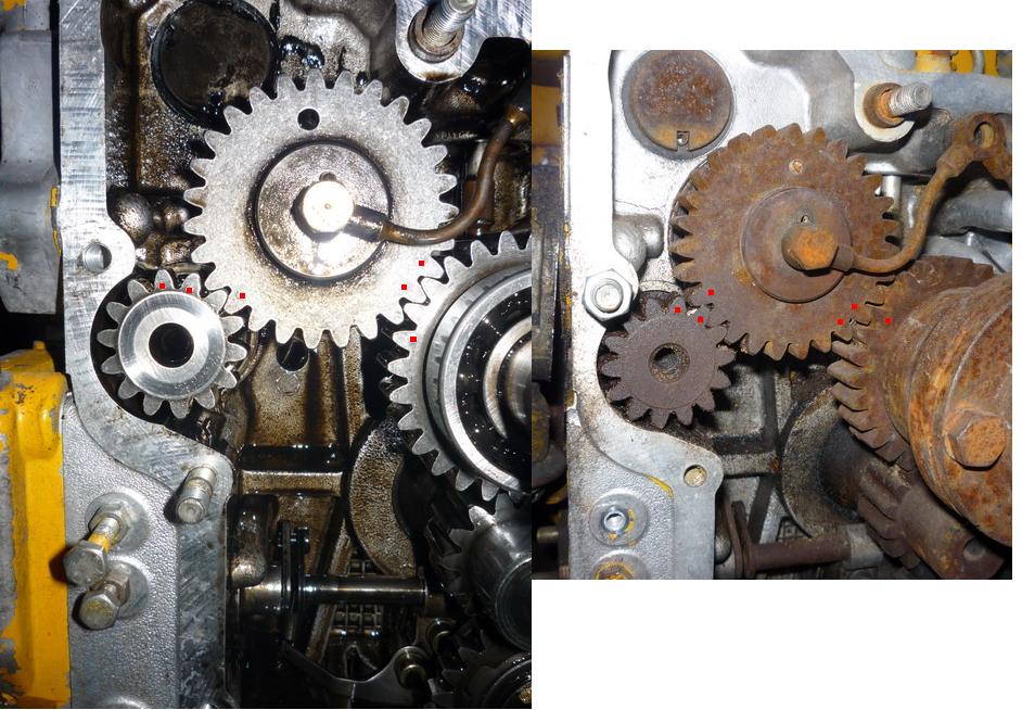

в общем отчитаюсь о проделанной работе:
  1. опытным путём установил, что двигатель мой всегда заводится только в обратную сторону, т.е. вспышка эфира идёт не доходя до ВМТ и потом коленвал крутится не в ту сторону... по другому он наверное работать и не смог бы учитывая нижеизложенное :)
  2. устройство ГРМ у этого дизеля такое, что заводной рукояткой приводится в движение именно распредвал, а уже от него шестрней коленвал, поэтому и крутить заводную ручку надо в обратку.
  3. действительно неправильно работает газораспределительный механизм, если я вообще правильно представляю работу четырёхтактного дизеля.. в общем картина складывается такая: нахожу начало такта сжатия по "упору" заводной ручки, ставлю метку на маховике, продолжаю продавливать ручку, прохожу ВМТ - ручка легче, так вот после прохода ВМТ с тактом сжатия первым у меня открывается ВПУСКНОЙ клапан, а через 90 град. (распредвала, а для коленвала это 180 град.) открывается ВЫПУСКНОЙ клапан.
  4. Вскрытие показало, что механизм ГРМ устроен таким образом, что от нижнего распредвала толкатели в шахте идут вверх к коромыслам на головке спереди-налево (на впускной клапан) и сзади-направо (на выпускной)... ничто кроме здравого смысла не мешает поменять их местами, но видимо кому-то что-то помешало :)
  5. На шестернях кроме шестерни самого коленвала (что странно) имеются метки. Я сфотал метки на комплектном дизеле и на разукомплектованном (ржавый), метки дополнительно красными точками отметил... так вот метки на этих двигателях стоят по разному :( на фото видно, я сделал фоту сравнительную)... интересно, где правильно? мне кажется, что на ржавом... тот вал, что с шариковым подшипником и есть распредвал..
  6. Стал чесать репу как переставлять шестерни по меткам, в результате установил, что распредвал тупо выдергивается вперед и крути его как хочешь.... чукча хитрый, выдернул вал на некомплектном двигателе :) сфотографировал, вид на вал с обратной стороны, спичкой отмечен зуб шестерни, на котором с обратной стороны метка. В общем пока сижу, накачал статей по рабочему циклу дизелей, рисую и чешу репу.... пока лучше чем перекинуть толкатели ничего не придумал... раз двигатель работает наоборот, т.е. впрыск попадает, то и прямо должен нормально работать...
Вопрос: как не снимая голову определить достоверно ВМТ поршня? вывернуть свечу не предлагать :)

18.04.2009 в 10:21:05
Dred написал : раз двигатель работает наоборот, т.е. впрыск попадает, то и прямо должен нормально работать...
Естественно,будет работать,только надо заводить в правильном направлении!
Dred написал : так вот метки на этих двигателях стоят по разному на фото видно, я сделал фоту сравнительную)... интересно, где правильно?
На обоих фото стоят правильно, если никто не переставлял.Попробуй просто покрутить КВ и увидишь,что метки совпадут на всех валах через несколько оборотов.Только не помню кратность совпадений...
Dred написал : Стал чесать репу как переставлять шестерни по меткам,
Не переставляй,пока не проделаешь описанное выше.:) Удачи!

18.04.2009 в 10:32:28
Dred написал : тот вал, что с шариковым подшипником и есть распредвал..
Не уверен...Мне кажется,что это привод топливного насоса.А распредвал чуть левее и выше, к нему еще трубка подходит...

18.04.2009 в 16:41:45
Ищите метку на коленвалу и вторую на шестерне распредвала. Их и составляйте. Остальные не так важны..
штанги стоят правильно - дальняя на выпускной клапан.

18.04.2009 в 18:30:13
duck написал : Ищите метку на коленвалу и вторую на шестерне распредвала. Их и составляйте. Остальные не так важны..
А как насчет своевременного впрыска топлива? Важно!
