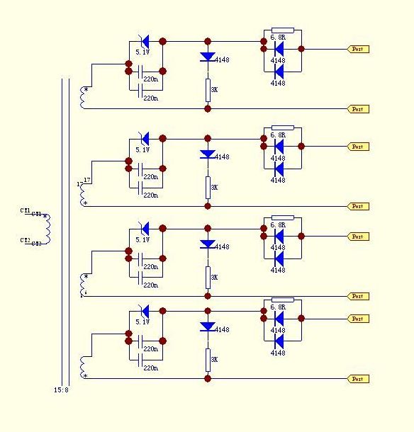

Только собрал свой САИ-200. Посмотри вот схема

#3386717
К сожалению вложение не открывается, а по схеме 8,2 кОм - это он ?

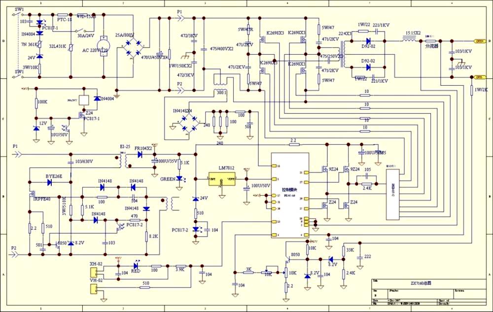

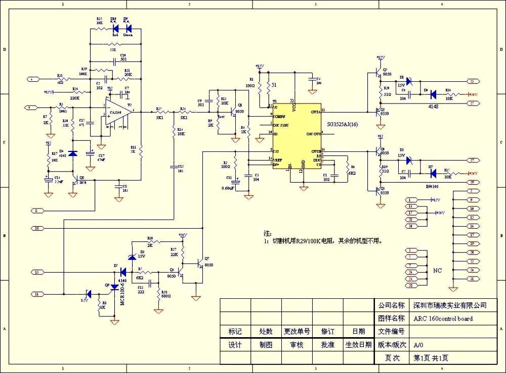

igorZA, Привет! выложи схему САИ200
Аватар пользователя
tehsvar
Регистрация: 06.02.2011
Сообщений: 1225
17.02.2013 в 12:35:16
#3641609
СЕРГЕ,
http://valvolodin.narod.ru/schems/brima-arc160.djvu
