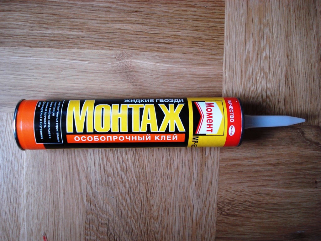

Нужно прикрепить небольшой (10-15мм шириной) кабель-канал к стене в двух местах:
  1. стена покрашена вододисперсионкой, отверстия сверлить нельзя. чем бы приклеить пластиковый кабель-канал? "момент"? пва?
  2. стена кирпичная, отштукатурена какой-то плохой цементной штукатуркой. отверстия сверлить можно. клеить на клей или насверлить отверстий, вставить туда дерева и прибить гвоздями?

ЖГ Момент МВ50 - единственное, что у них действительно получилось. Но получилось на все сто.

Момент МВ-70 или ЖГ titebond heavy duty

Супер.Намазать,приложить к месту,потом снять и покурить 3-5 минут.Ставите обратно-все,"насмерть".

Mals написал : ЖГ Момент МВ50 - единственное, что у них действительно получилось. Но получилось на все сто.
а МР55 подойдёт? мне кабель-канал к виниловым обоям.
