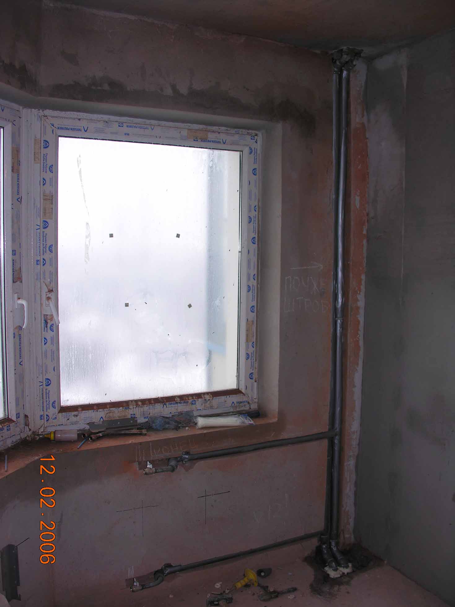

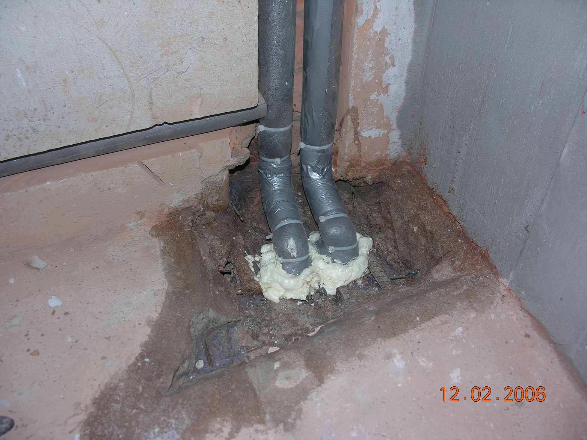

Задавал ранее этот вопрос. Убедительного ответа не получил :( У меня всего 7 стояков отопления, в каждом по 2 вертикальные (в основном 3/4", частично 1/2") и отрезки по 0.5-1.5метра горизонтальных труб - к радиаторам. Всё из сварной черной железяки... Т.е., интерьерчик - как в котельной. Да и место в углах пропадает (шкаф туда скажем уже не задвинешь). Рассматривались варианты: а) почистить-покрасить
б) зашить коробами из гипрока в) утопить в стену Решил пока на паре стояков пойти по пути "в": увел трубы "утками" в штробы в стене (фота 1), в полу загагулины удаётся спрятать в стяжке (фота 2). Трубы - оцинковка, на сварке, завернуты в 9мм слой теплоизоляции. Всё вроде ничего, но стали терзать сумнения: а) а ежели стена внутри в холода промерзнет - трубам кирдык? б) а ежели сварной шов со временем начнет подтекать (а есть 2 шва, замурованые в стяжке, и пара - в вертикальной стене)?
в) как быстро зарастают отопительные трубы? г) может, надежнее было ПП ставить на стояки? Потому с остальными 5-ю стояками решиться пока не могу. Поделитесь опытом: кто и как делал?

Prok12 написал : а) а ежели стена внутри в холода промерзнет - трубам кирдык? б) а ежели сварной шов со временем начнет подтекать (а есть 2 шва, замурованые в стяжке, и пара - в вертикальной стене)? в) как быстро зарастают отопительные трубы? г) может, надежнее было ПП ставить на стояки?
а) Не должна промерзнуть, при наличии циркуляции разумеется. б) Вот этот вариант не исключен, в связи с тем, что при нагревании/охлаждении у вас повороты на трубе будут работать как естественные компенсаторы. При этом швы могут утратить герметичность. в) Медленно зарастают в связи с тем, что теплотехники очень ревностно относятся к качеству воды в сетях. Есть целые станции хим очистки воды перед тем как она попадает в системы котельных и далее в теплосеть. Опыт моих коллег энергетиков - основные проблемы с трубами происходят снаружи. г) тут не могу ничего сказать
А с этими поворотами труб в стену как бы не получилось так, что они при нагреве/охлаждении у вас стучать начнут о "стены". Как вариант, их таки можно "загнуть в стену" но придумать какие-то быстросъемные панели (например из фанеры, мдф) чтобы труба "свободно болталась" в штробе. Типа кабель-канала что-то такое. Крышка "канала" - заподлицо с штукатуркой. Пустоту заполнить мягкими материалами типа изовер/роквол малой плотности (для снижения вероятности возникновения шума от труб и как доп теплоизоляция). Это как вариант, чтобы при необходимости можно было малой кровью вскрыть места прохождения стояков нарушив только целостность обоев например (а не долбить штукатурку).

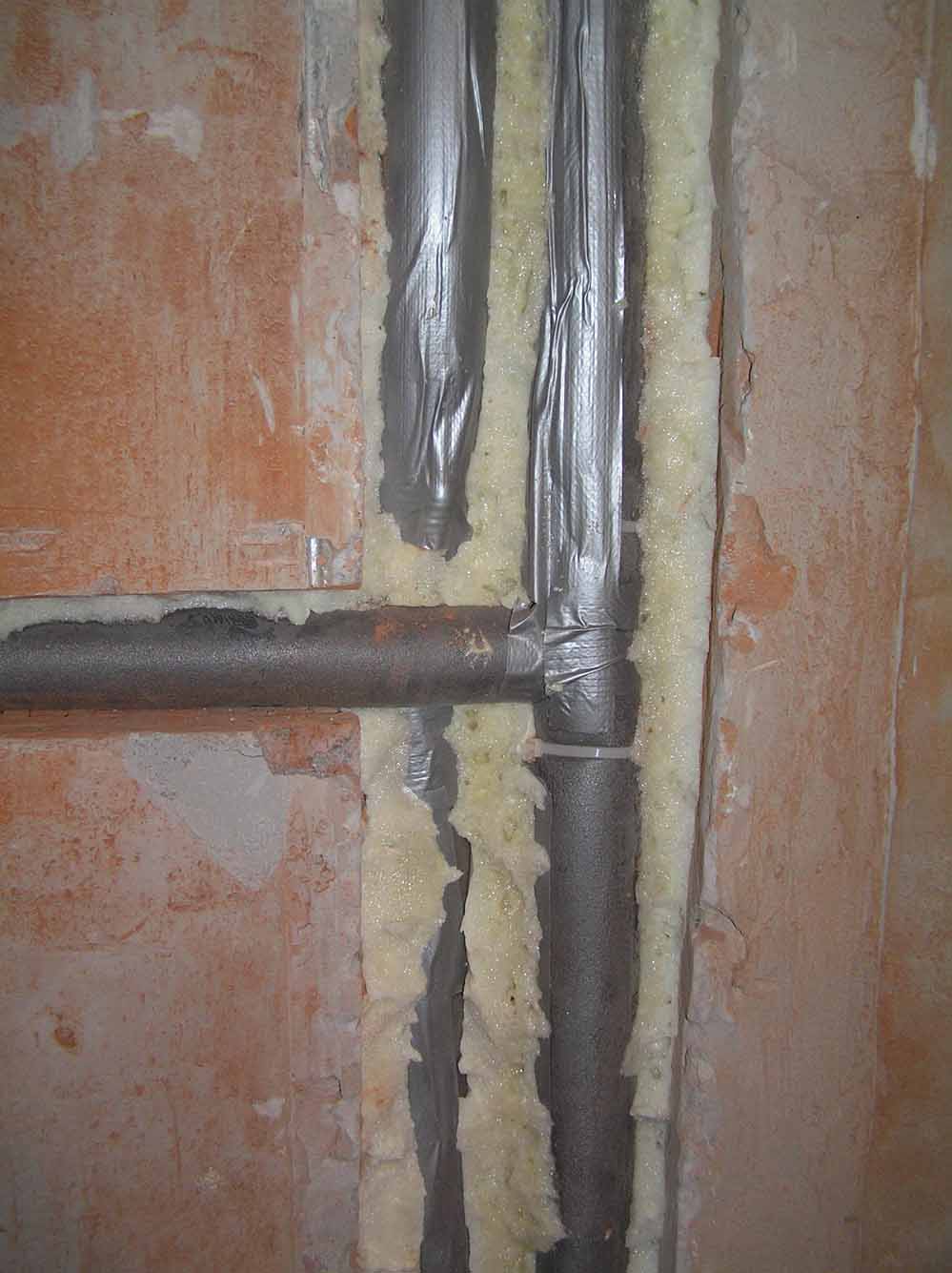

2AVGu Стучать о стены? Чтобы труба болталась в штробе, я её одел всю целиком в утеплитель... название не помню... неприличное что-то типа "Климаксил" или "Климафлекс". Как паролон, толщина стенки 9мм. И еще запенил что есть дури все свободные места в штробе, а остатки выпирающей пены просто отодрал пальцами. Получилось, как на этой фотке. Пока еще не заштукатурил... Собираюсь Пуфасом намба фри. А насчет качества воды... По словам сантехника, у нас в доме в подвале - теплообменник. Нагрев циркулирующей по стоякам воды - от горячего водоснабжения через этот теплообменник, и подпитка - тоже. Замерзание меня волнует, есс-нно, в случае временного отключения циркуляции...

На мой взгляд у вас всё в порядке, а о промерзании можно думать, если циркуляции не будет недели две.
Только смущает что AVGu сказал: "при нагревании/охлаждении у вас повороты на трубе будут работать как естественные компенсаторы." Кроме того,могут давить незакрепленные трубы сверху....
