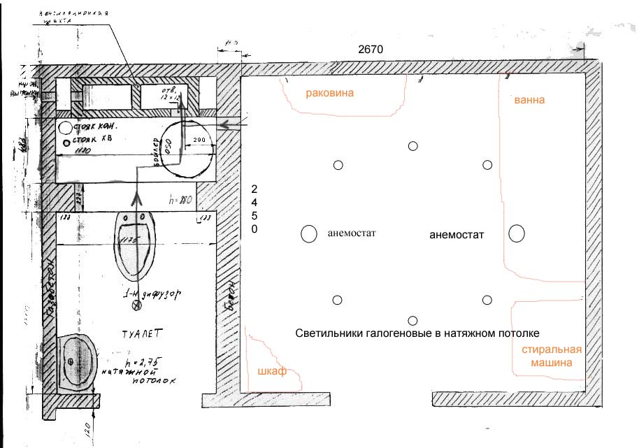

Долго думали как расположить анемостаты и светильники галогеновые в натяжном потолке в ванной. Как думаете - вот такое решение: в виде овала на 6 светильников (ванна 2,67м х 2,44м = 6,5м2) будет хорошо смотреться? Натяжной потолок белый глянец. Единственное не будут ли анемостаты сливаться с потолком? Схема:

по-моему не плохо.
13.02.2006 в 13:59:12
Если высота стандартная- 245-250 см, то в случае располождения над раковиной зеркала, возможно что в этой зоне будет темно. так как от галогенок довольно таки узкий луч.

Высота после установки натяжных потолков будет 260-265 см. Зеркало на раковиной хотелось бы с своей подсветкой (светильником).

2Alwol в углах на мой взляд будет несколько темновато, хотя, все зависит от светильников.
13.02.2006 в 19:09:22
Alwol написал : Единственное не будут ли анемостаты сливаться с потолком?
Т.е. Вы хотите их выделить???
Может имеет смысл развернуть овал на 90 градусов? Чтоб в зону ванна/стиралка попадало больше света.
Дополнительный свет у зеркала нужен однозначно.

Не знаю, может быть выделить, а может просто не могу представить, как это будет смотреться.
Svetlana написал : Может имеет смысл развернуть овал на 90 градусов? Чтоб в зону ванна/стиралка попадало больше света.
По моему, разворачивать овал не надо, учитывая прямоугольные формы ванной.

Alwol написал : Долго думали как расположить анемостаты и светильники галогеновые в натяжном потолке в ванной. Как думаете - вот такое решение: в виде овала на 6 светильников (ванна 2,67м х 2,44м = 6,5м2) будет хорошо смотреться? Натяжной потолок белый глянец. Единственное не будут ли анемостаты сливаться с потолком?
Вариант интересный, но мне кажется, он недостаточно рассчитан на то, где и когда сколько света нужно:
У зеркала лучше свего с левой и с правой сторон - в старых голливудских фильмах иногда встречается - и не сверху. Все равно я бы туда сделал 2 - 3 галогенок сверху сзади.
Если в ванной душ принимать, света по-моему тоже не очень много, тем более, когда пар поднимается.
У стиральной машины необходимо увидеть, чисто ли все или нет.
В шкаф и открытими дверями нужно посмотреть, что там. Он только в углу будет?
Симметричность сверху красиво смотрится, но насколько она оправдается на практике, не знаю. Может быть такой вариант с двумя большими в середине и маленькими по надобности подходит?

А что такое анемостаты? И какая у них мощность?
15.02.2006 в 02:03:02
Это решеточки для вентиляции, с направляющими для воздухопатока. У них нет мощности ;)
