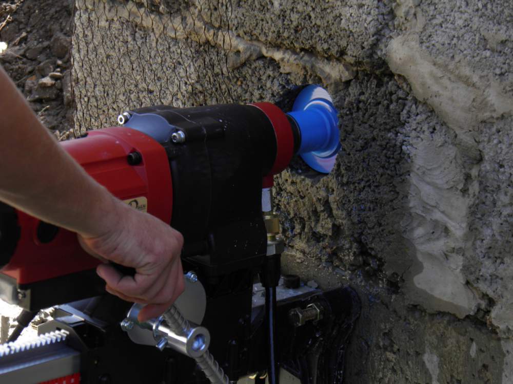

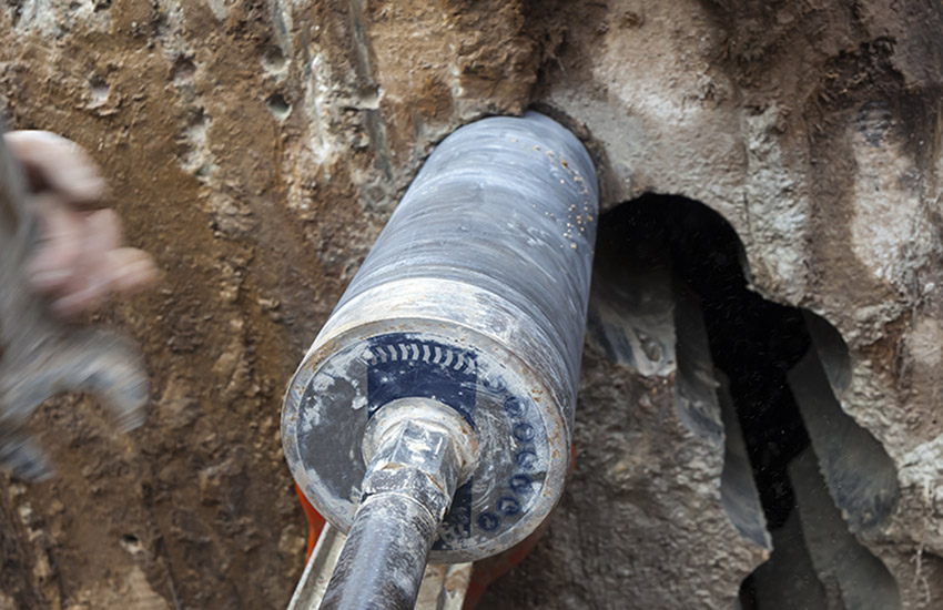

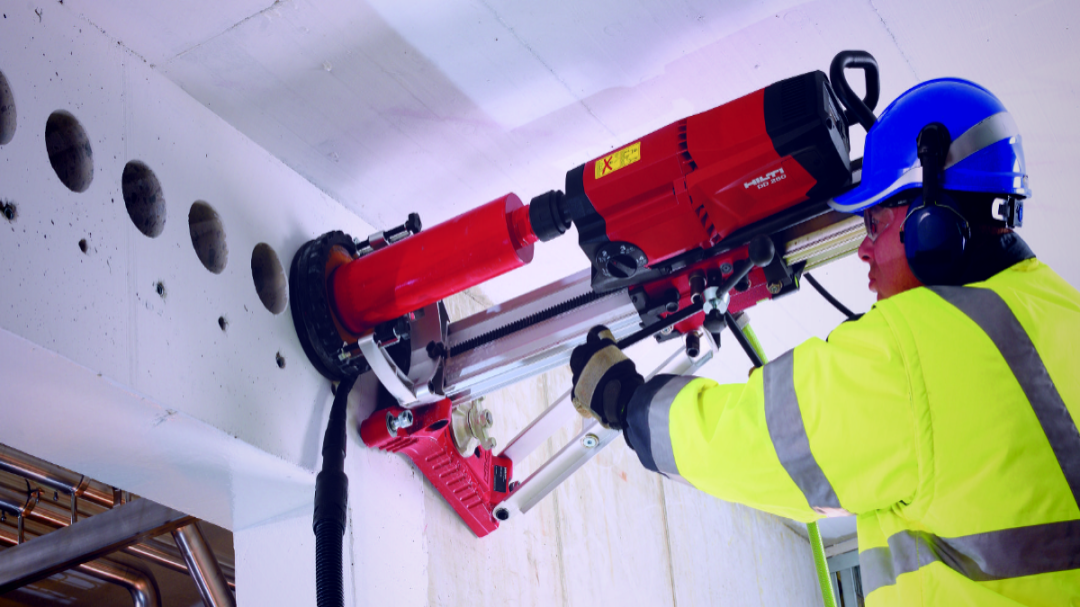

Тоже долбил под счетверенные розетки в бетоне обычным перфоратором, засверливал потом выдалбливал. 4 комнаты по 2 блока розеток в каждой - влет. Только вот соседи были не очень довольны. А дверной проем раширял - обсверлил шестеркой с двухсторон стенЫ, почаще, потом в руки зубило и кувалдочкой, два удара - кусок отвалился, самое главное не промазать(я не имею ввиду руки). Вообще-то видел как ребята-профессионалы "сверлили" стену 400мм и отв. 115мм, прилада крепилась к стене и бур-труба, вращаясь с малой скоростью, врезалась в стену как в масло, похоже с помощью ультразука.

wdomowoj написал : Вообще-то видел как ребята-профессионалы "сверлили" стену 400мм и отв. 115мм, прилада крепилась к стене и бур-труба, вращаясь с малой скоростью, врезалась в стену как в масло, похоже с помощью ультразука.
Алмазный инструмент рулит, хотя ультразвуком там и не пахнет :)

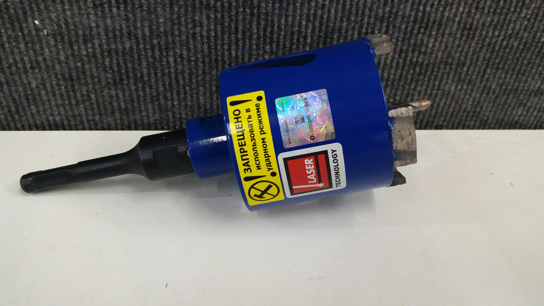

Самое простое купить коронку по бетону 100 мм и к ней удлинитель и все сверлите на здоровье. И то и другое можно легко найти. И цена небольшая.

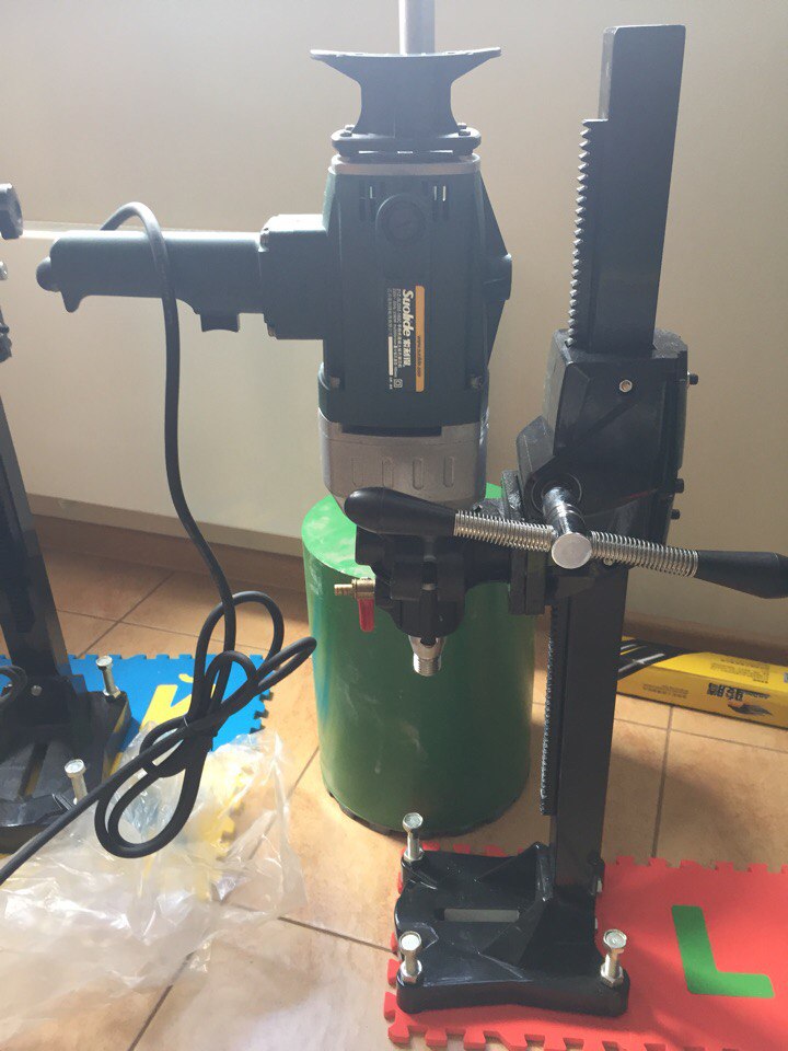

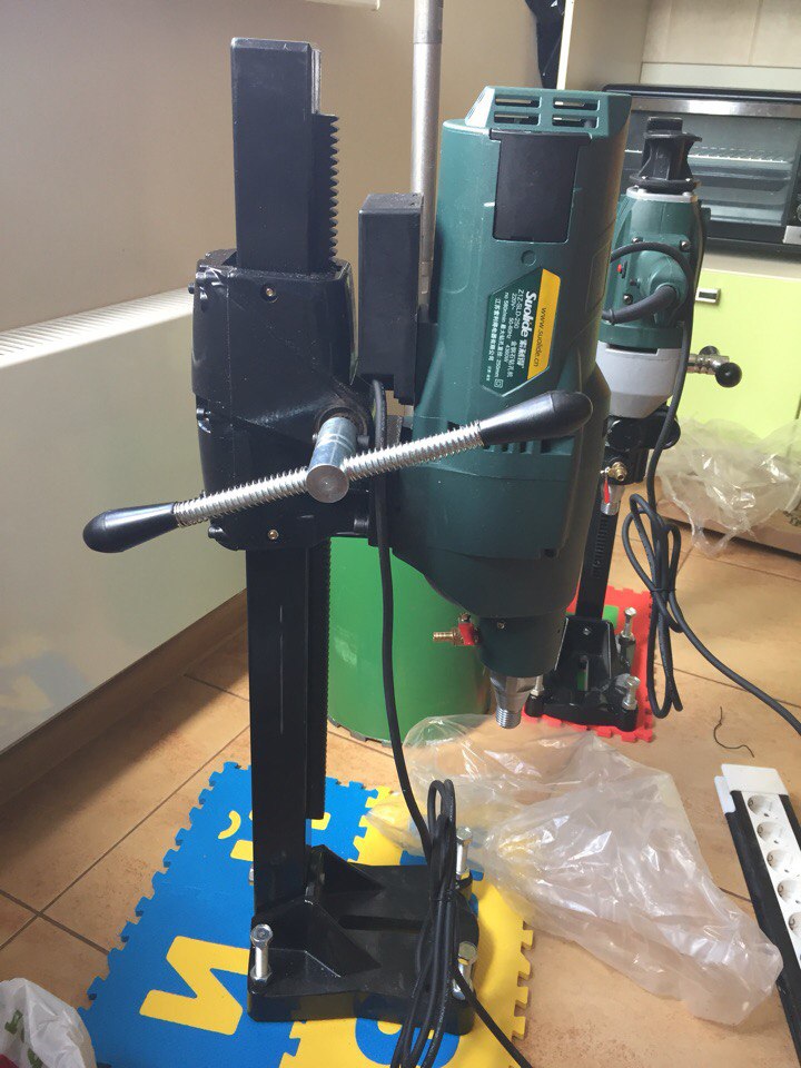

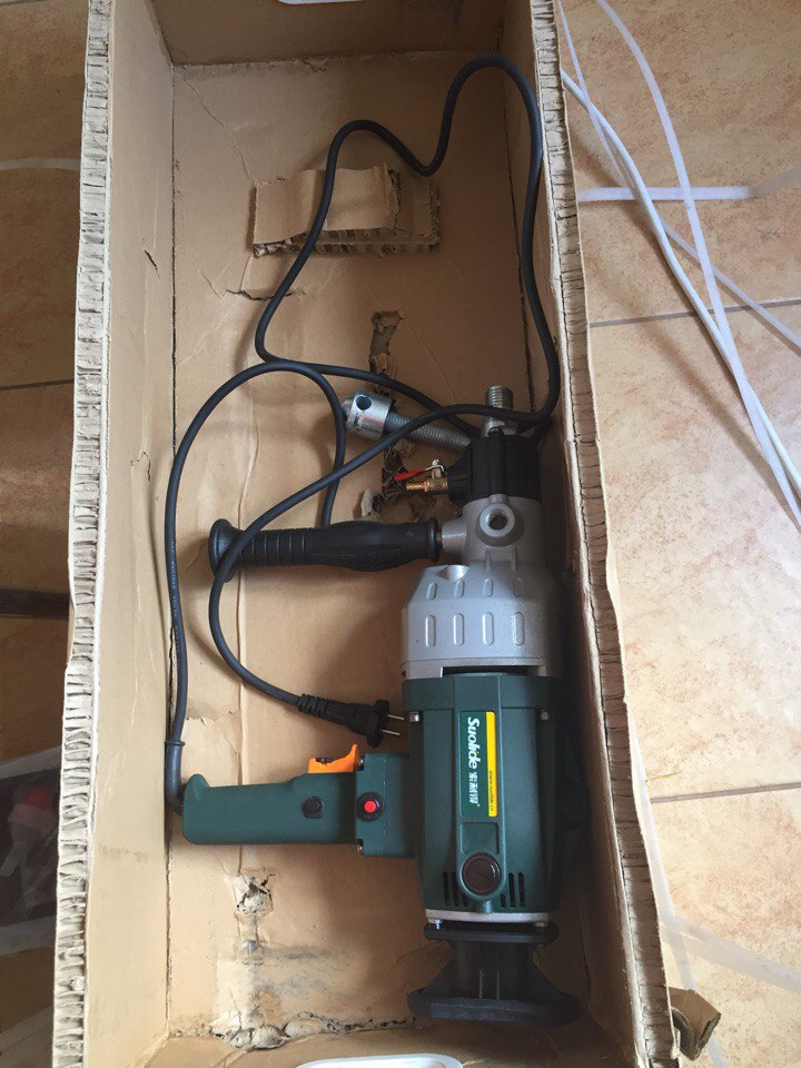

Отверстия в стенах и перекрытиях выполняются установкой алмазного бурения, предлагаю установку алмазного бурения Соулайд за 11тр Новая! 1,6кВт (бурит от Д20 до Д160) и 30тр новая 3,9 кВт (бурит от Д20 до Д250мм). Дешево и сердито, забрать можно МКАД 41км рынок Мельница Линия Д пав. 11/2 ежедневно с 8 до 18, тел. 84994905605 , также в наличии коронки на установку бурения и качественные коронки Дистар (68,72,82)на перфоратор для бурения подрозетников.

Stroitel1 написал 10.01.2016 в 13:54
Подскажите пожалуйста, после сверления этой коронкой на 100 мм, какого диаметра получится отверстие? Влезет ли в это отверстие вентиляционная труба с внутренним диаметром 100 мм? Сможет ли такая коронка просветлить отверстие в бетонной стене со стальной арматурой, если нет, то какую коронку лучше использовать для сверления отверстия для вентиляционной трубы с внутренним диаметром 100 мм?
Сообщений: 135498
16.05.2026 в 18:25:13
maksimk_ka написал 16.05.2026 в 17:22
У коронок размер наружний. Еще стенка трубы, еще - тепло изоляция минимум 10мм толщина
