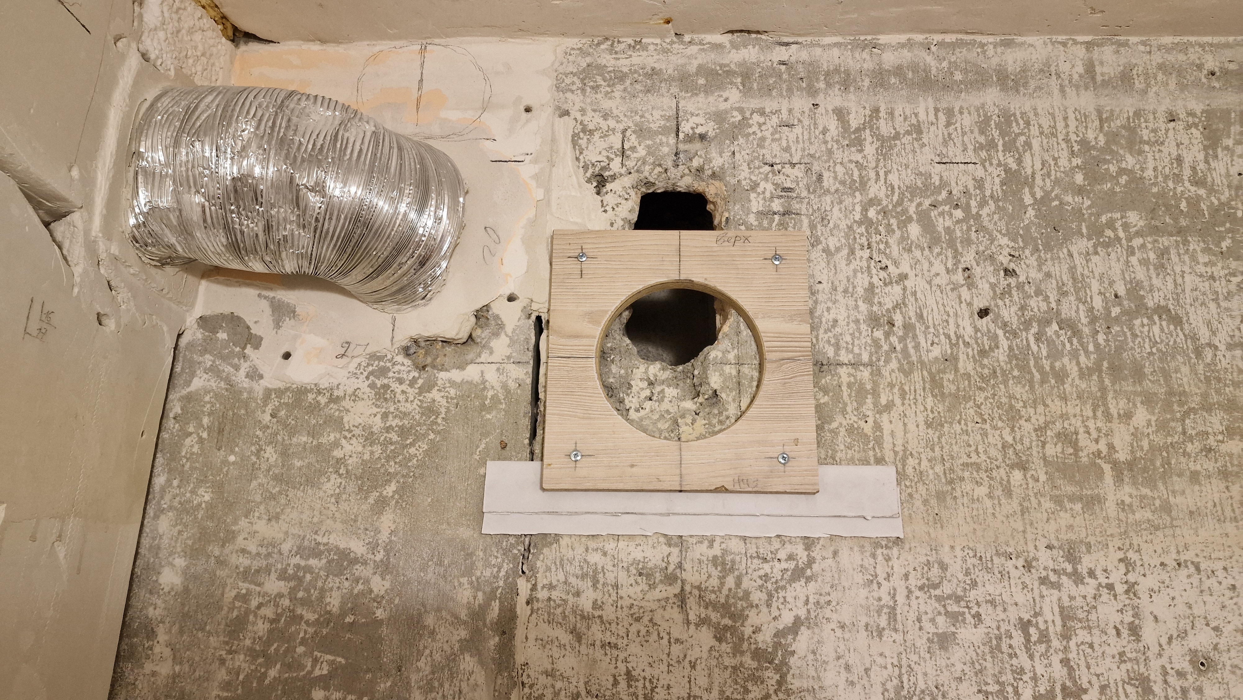

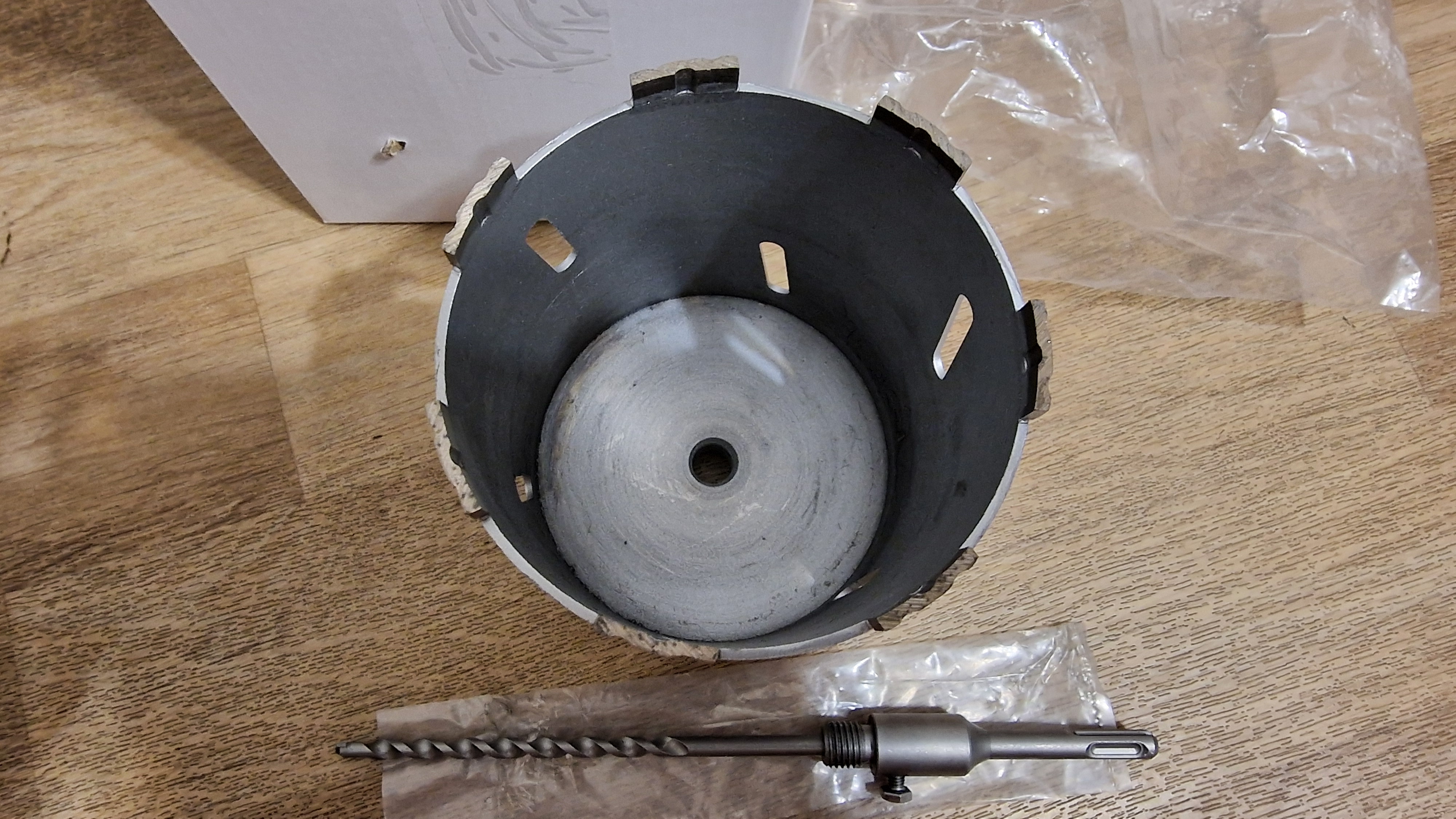

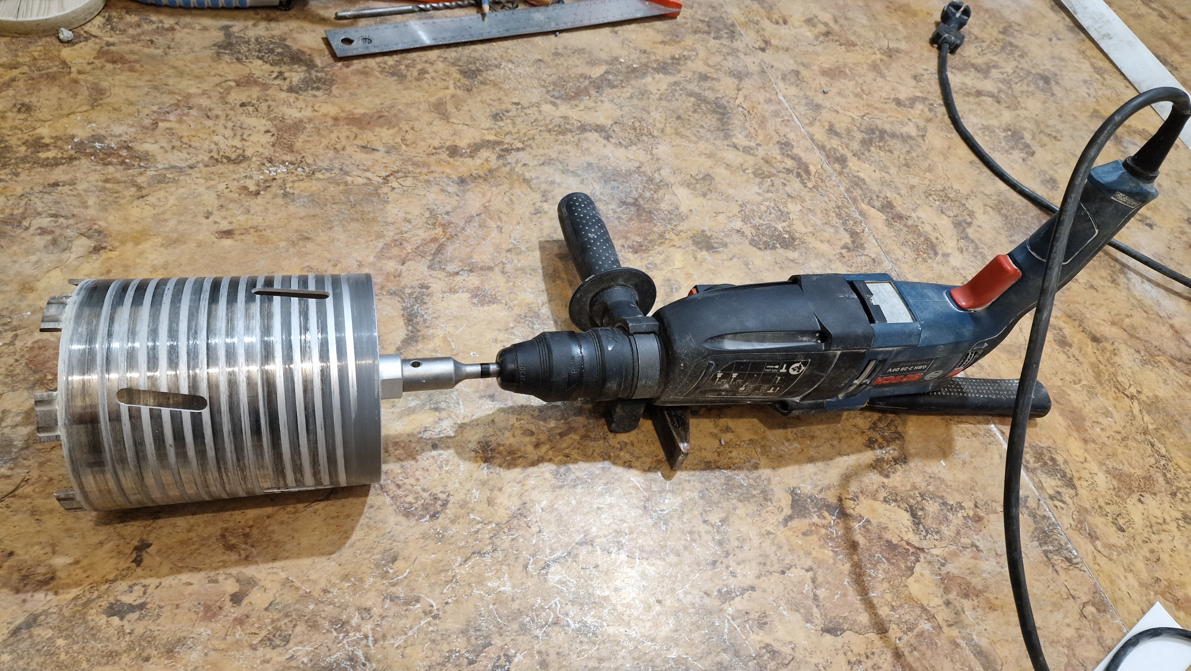

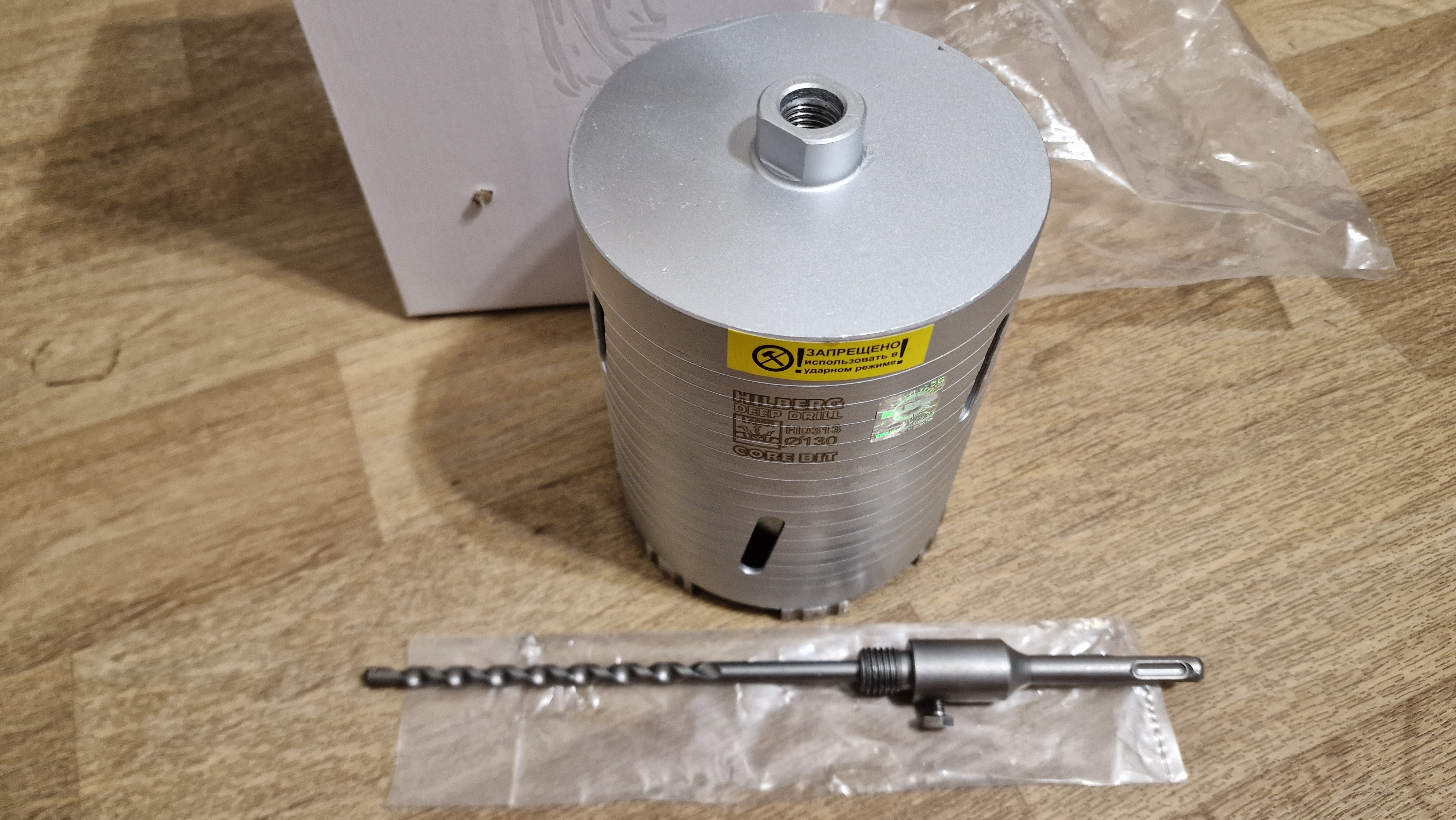

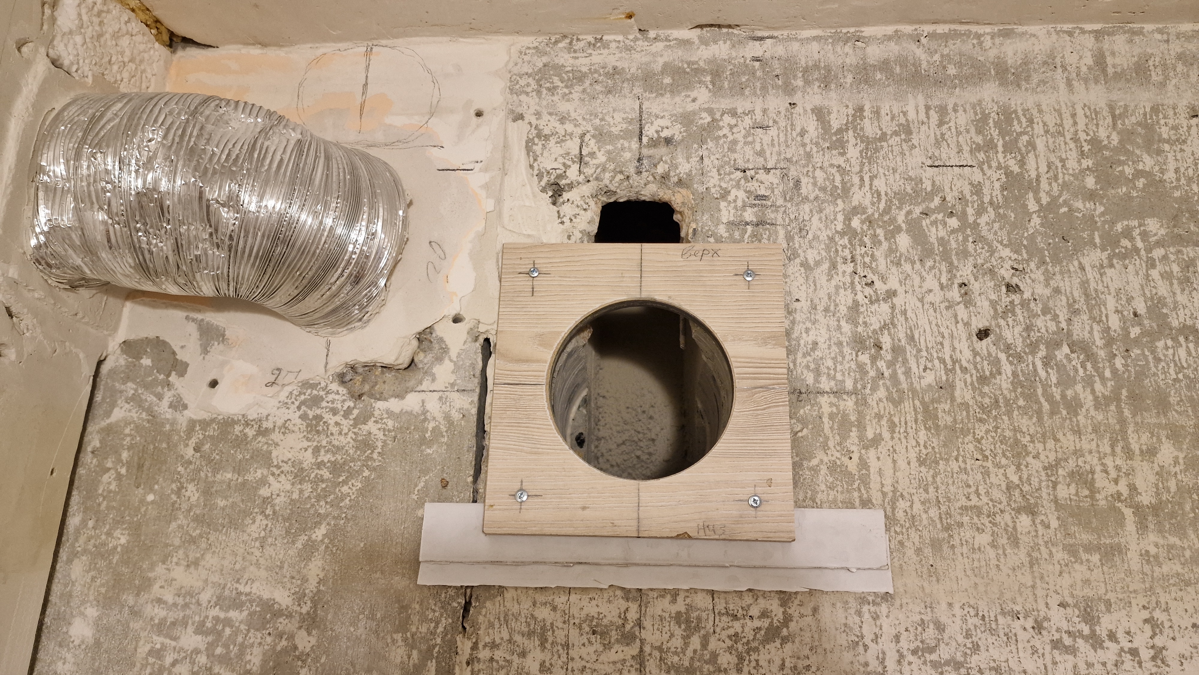

07.06.2026 в 20:25:41

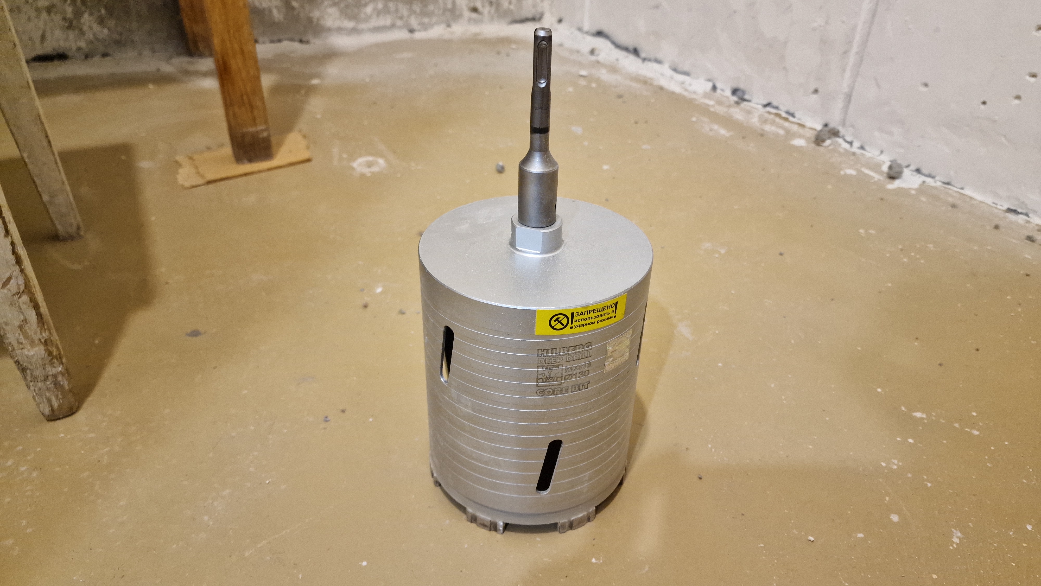

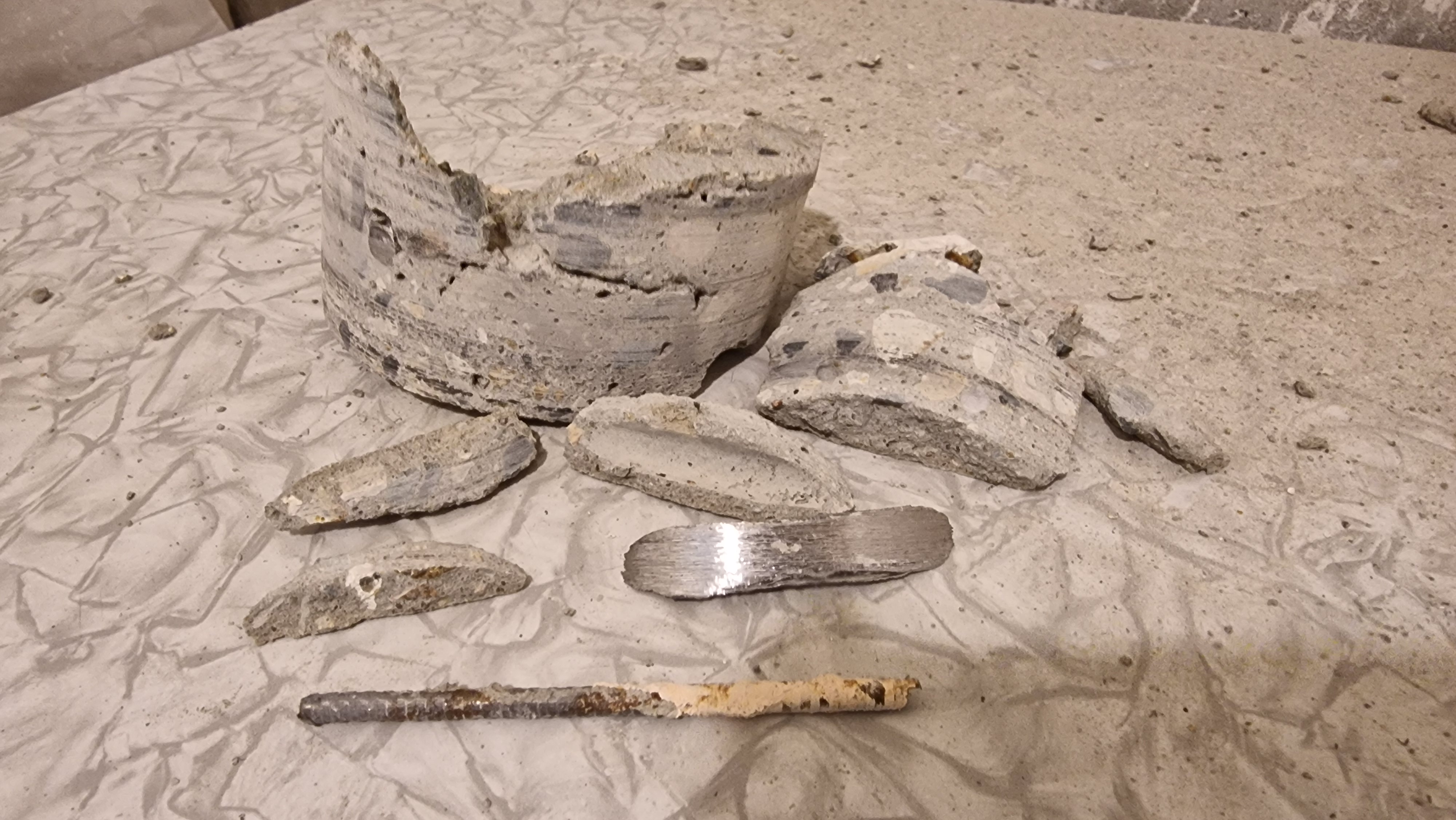

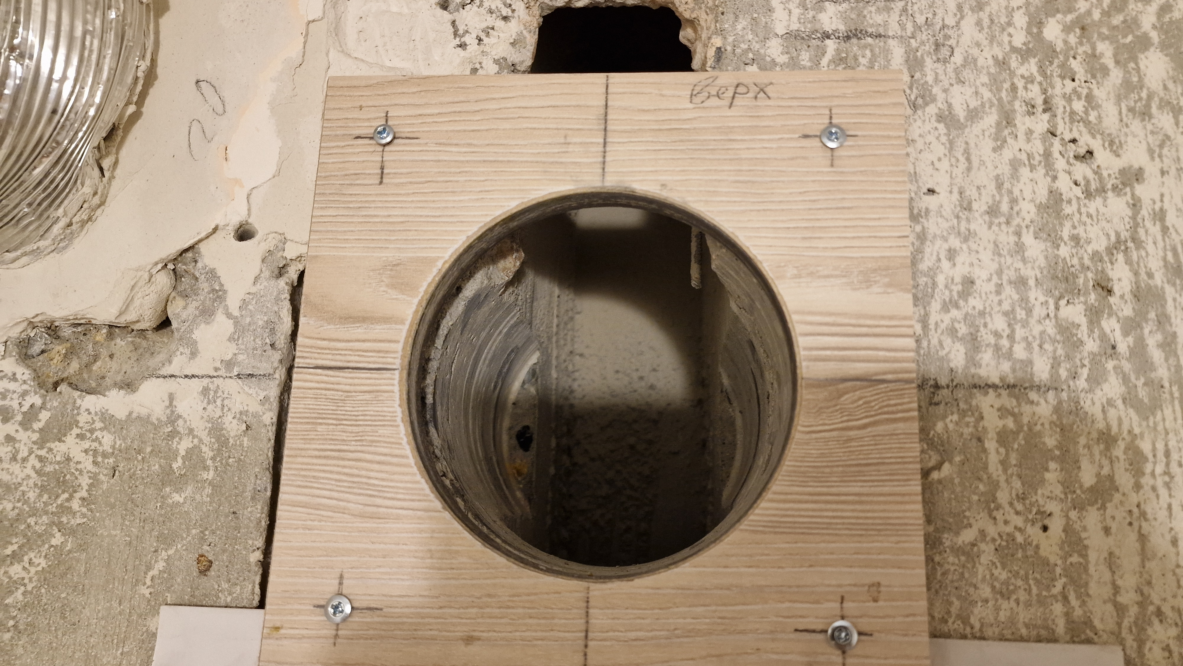

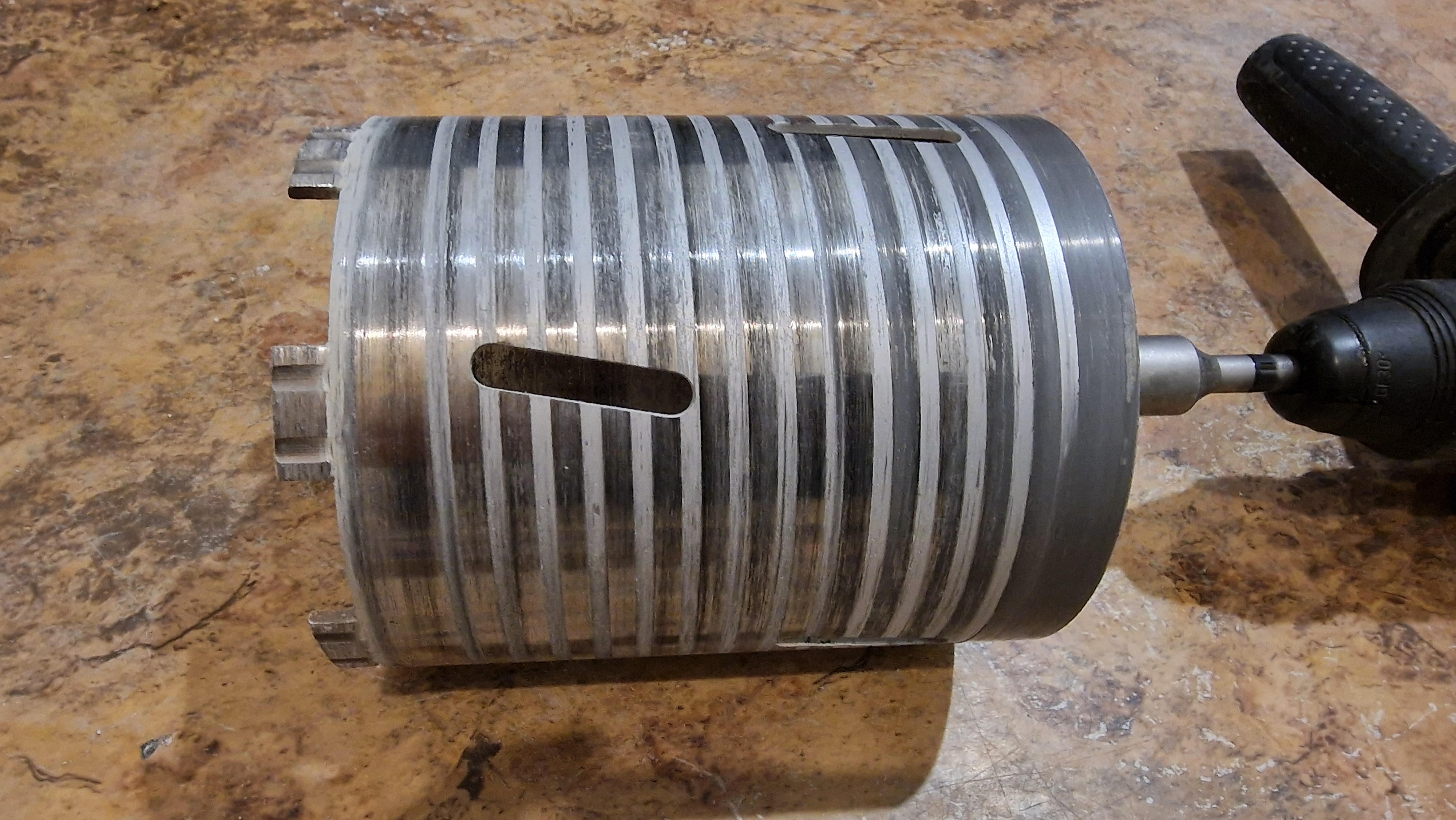

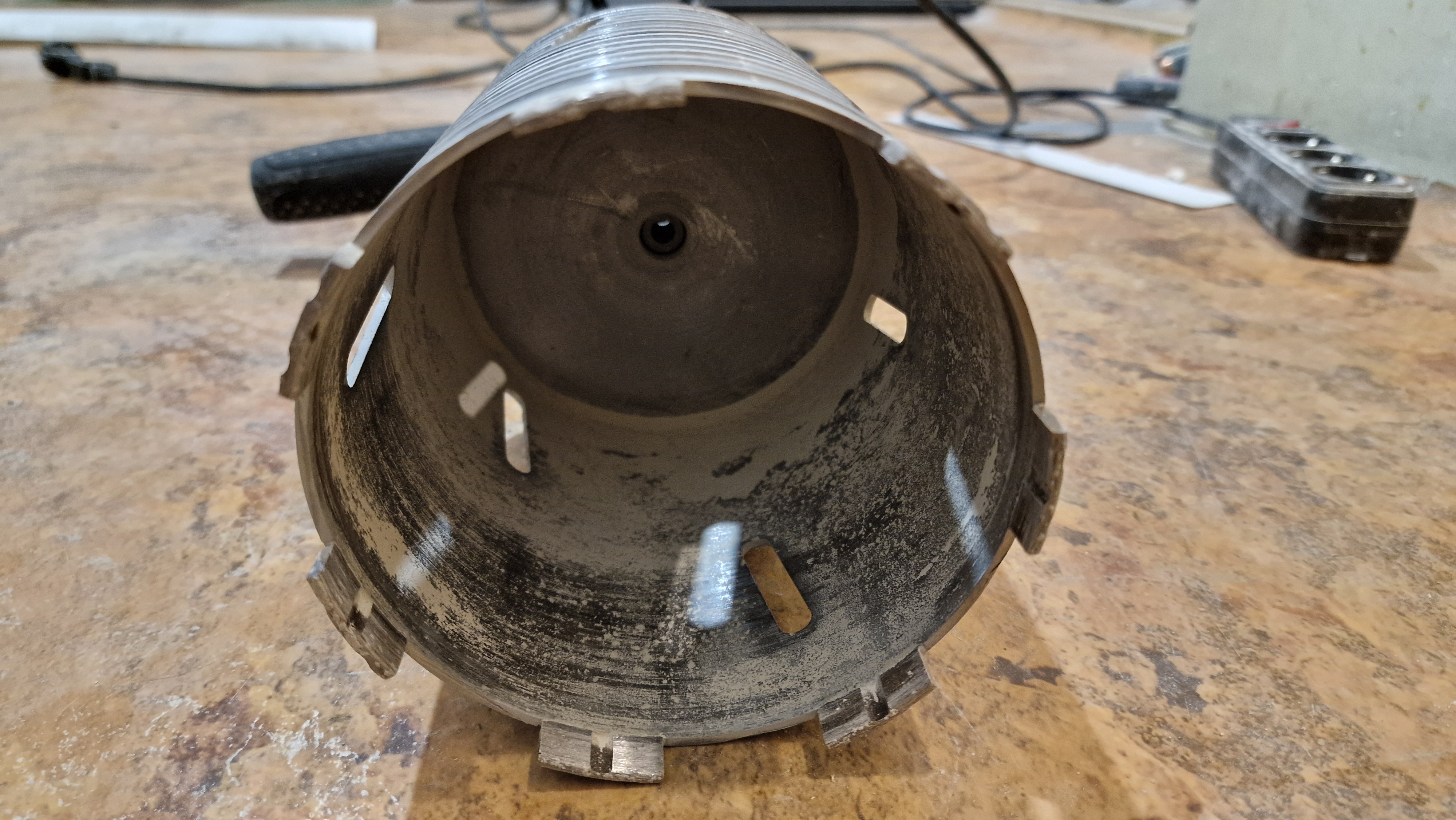

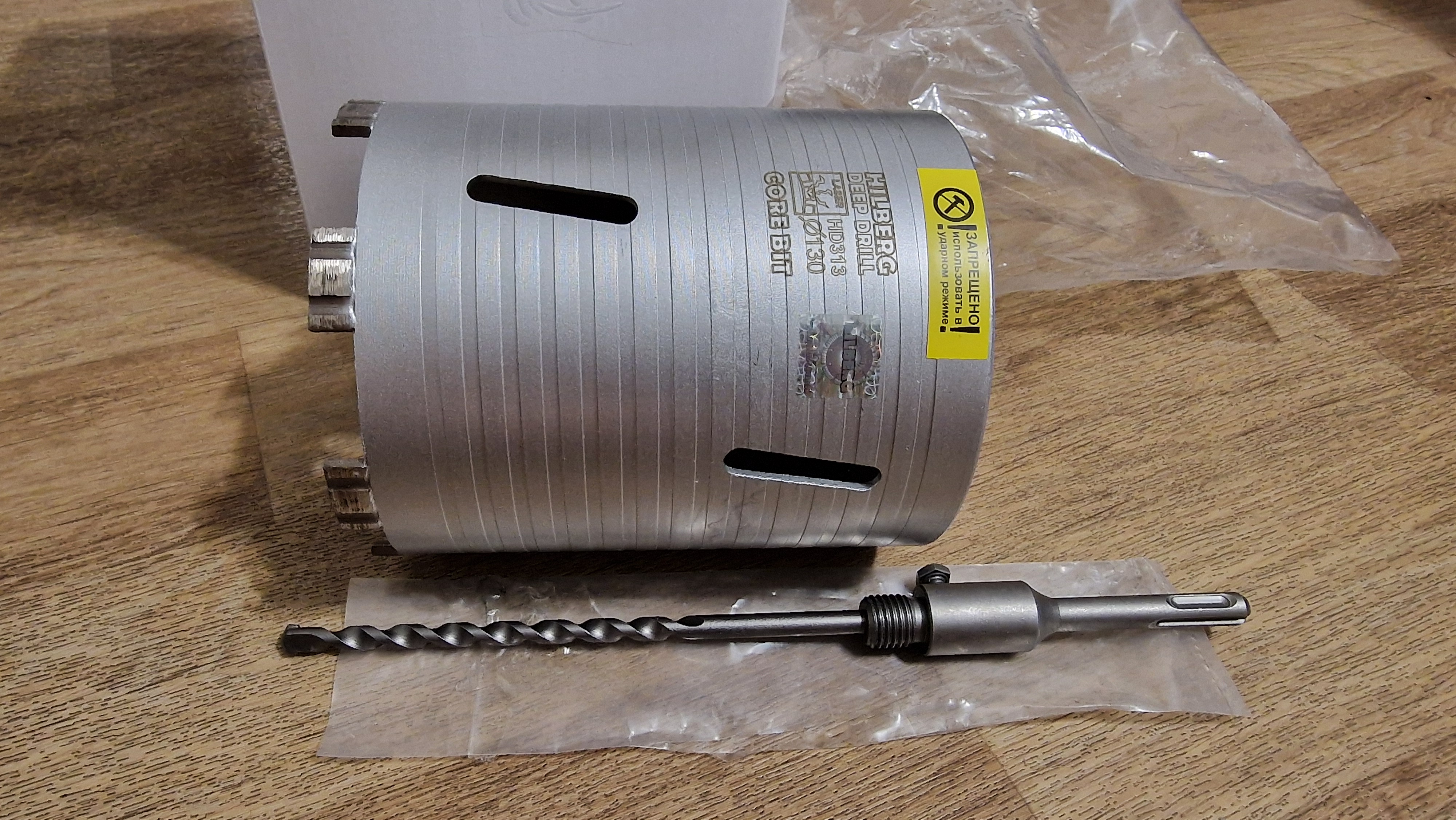

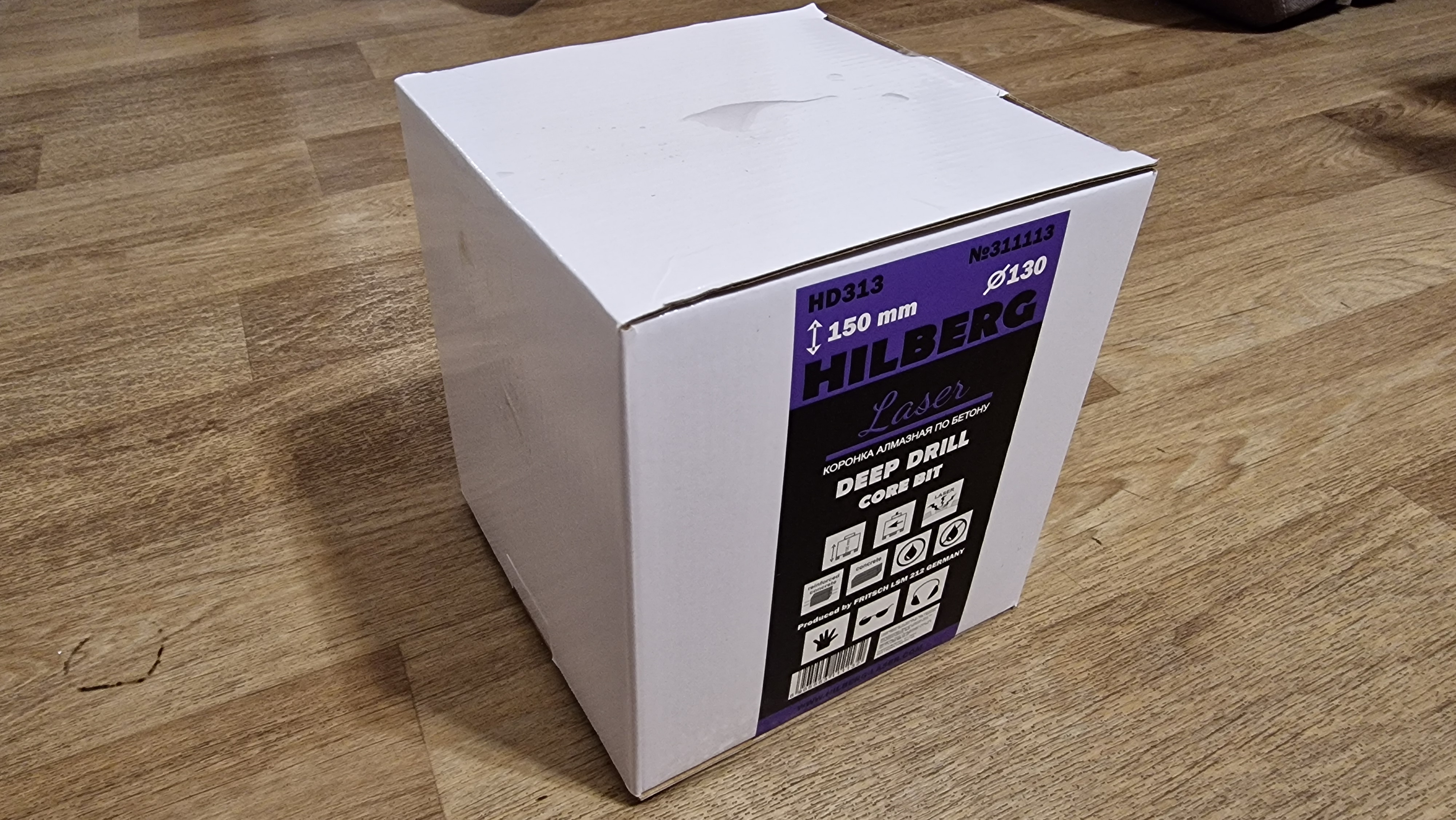

maksimk_ka написал 27.05.2026 в 14:50
С этим проблем нет буду сверлить алмазной коронкой через шаблон из ЛДСП закрепленный на стене.
Все получилось как задумал, купил коронку на 130 мм, бурил через шаблон из ЛДСП. Теперь такое же отверстие (этой коронкой с шаблоном) и на кухне тоже сделаю.

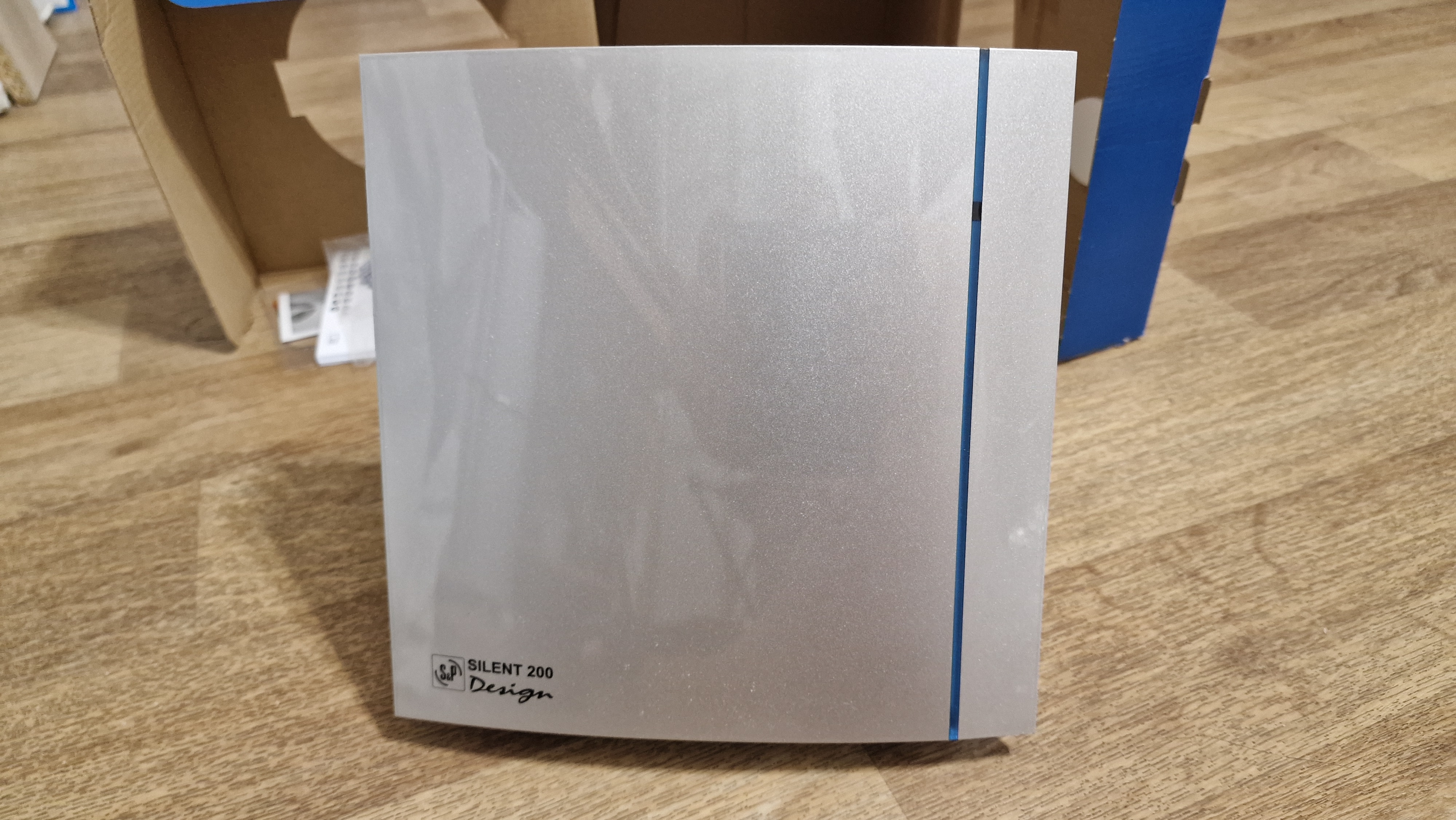

З.Ы. Вот этого красавца в ванной в это вент отверстие поставлю.

Теперь только вопрос - чем лучше заделать старое вент отверстие?

maksimk_ka написал 07.06.2026 в 20:25
ГВЛ, вестимо.
Сообщений: 137673
07.06.2026 в 23:42:14
Закидать раствором. Внизу канал заглушен.
купил коронку на 130 мм, бурил через шаблон из ЛДСП.image
А всего то надо было пару раз лопаткой перфоратора ударить...
Вместо красавца надо делать приток, а не затыкать им без того убогое 125. Там на просвет надо 150, а его сечение ВДВОЕ больше пустого 125. За минусом красавца будет ВЧЕТВЕРО меньше. В каждом отверстии. Итого в восемь. Много раз писал. Убрать из свободной продажи перфораторы, проломные буры, коронки. Совсем. Продавать только вменяемым профи.

sanya1965 написал 08.06.2026 в 01:07
Канал спутник в моей ванной узкий, примерно 100мм, пробуренное вент. отверстие в 130мм в моем случае наиболее оптимальное по квадратуре ванной комнаты и минимальному утоньшению стенок вент. шахты. Приточная вентиляция у меня пассивная - приточные клапаны на окнах.
