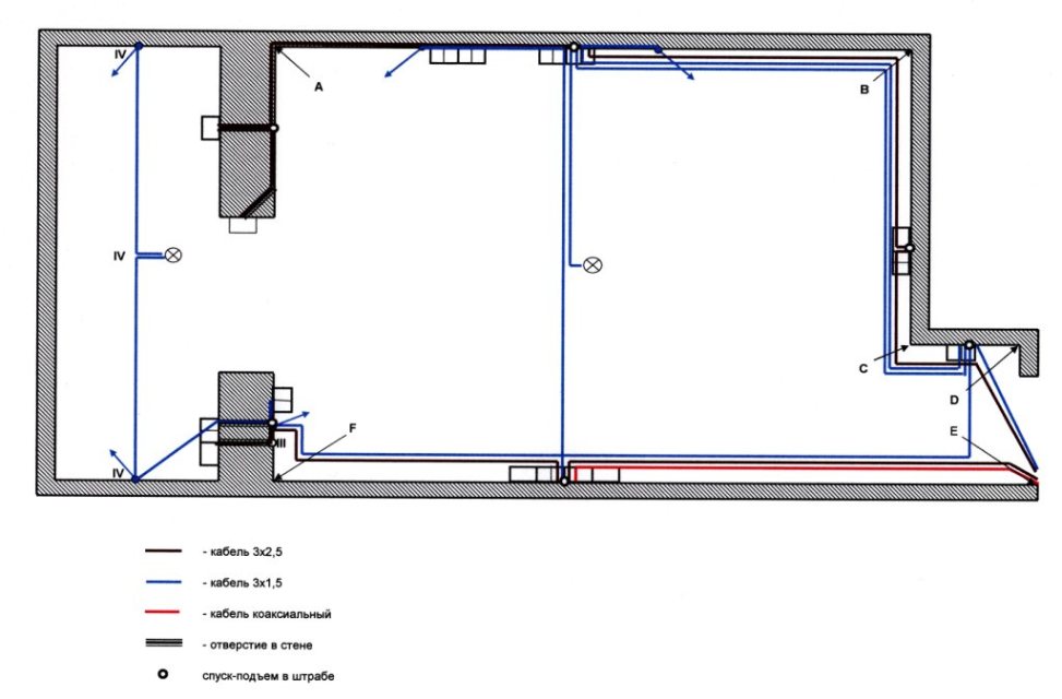

03.08.2008 в 11:39:47
Приложил схему комнаты - шлейф не очень получается - многовато соединений(( - звезда из коробки/ щитка лучше смотрится(( но геморнее
Как лучше организовать?
03.08.2008 в 12:24:12
cvc написал : Как лучше организовать?

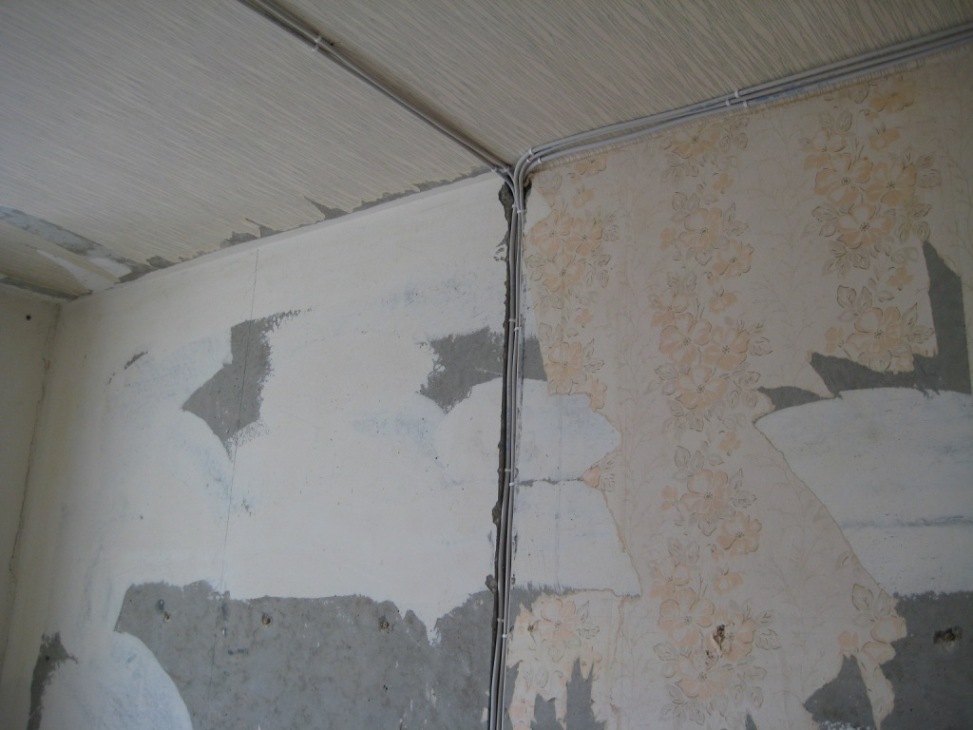

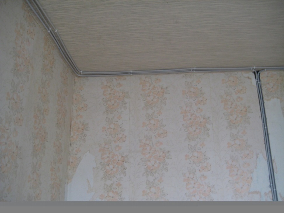

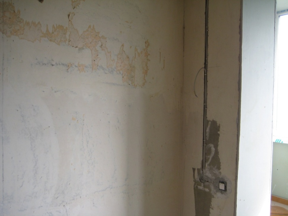

Так и организуйте - одну линию от щитка на одну сторону комнаты, а вторую линию на другую сторону. Проводка по потолку у вас пойдет? В щитке обе жилы прекрасно зажмутся в одну клемму автомата, а когда начнете жить в достатке, то можно будет посадить линии на разные автоматы. Только что подобную конфигурацию делал - если найду удачные снимки, то выложу. Или схему разводки для примера.
03.08.2008 в 13:32:21
Попробую для примера выложить схему потолочной разводки подобного монтажа и несколько фотографий.
