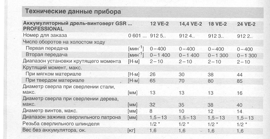

leonvn написал : Я и не хвалюсь, просто привожу факты
Факты Вы никакие не привели. Иногда полезно заглядывать в инструкцию к собственному инструменту.;)
leonvn написал : Нигде число 10 не упомянуто, да и как бы стал он с 10 Нм закручивать глухари, интересно? У вас какой шурик?
У меня Бош 12 VE-2, который вашего аега на завтрак съест :). Вот Вам факты, вот Вам число 10 Нм, причем на ВСЕ шурики Бош серии Хеви Дъюти :).
ПыСы. А глухари вертят на сверлении (фактически заблокированной муфте), иногда при этом палят шурики :).
