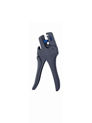

iale написал : С точки зрения кусать - зверь, но работать неудобно, зело корявый конструктив
После облагораживания ручек, приделывания пружинки от старых поломатых кусачек и некоторой обработки напильником - очень даже ничего, мне нравится :)
iale написал : К хорошему ножу еще и руки хорошие+навык приложить надо. А у зачистки выставил нож на нужную глубину реза и всё
Ну так я и говорю "если приноровиться" :) а пользоваться одной зачисткой для снятия внешней оболочки, второй для снятия изоляции с жил, стоя на стремянке и ковыряясь за фальшпотолком, ИМХО, не удобно, их еще и таскать с собой надо. Вот собирая щиток сидя за столом можно и ими попользоваться, а можно и ножом обойтись :)

Викторыч написал : а пользоваться одной зачисткой для снятия внешней оболочки, второй для снятия изоляции с жил, стоя на стремянке и ковыряясь за фальшпотолком, ИМХО, не удобно, их еще и таскать с собой надо.
Видимо, это субъективное мнение... По размерам ( весьма скромным ) и массе такие устройства руки не оттянут, а вот как раз в стесненных условиях, где одно неверное движение и, к примеру, надрезана изоляция провода - имхо очень помогают, т.к. за счет своих конструктивных особенностей и выставленной глубины реза ускоряют и облегчают работу

2iale Конечно субъективное :) Я предпочитаю выполнить весь комплекс работ по разделке кабеля одним инструментом, а не "взял один, положил, взял другой..." Да и размеры у них не такие уж и миниатюрные, у меня штук десять разных было, штуки три и сейчас есть (последние, такие как на вашей ссылке в #25 посте, только тайваньские, купил в позапрошлые выходные, 495 кровных рупчиков отдал), пользую иногда, когда с многопроволочной жилой работаю, в авто с проводкой, например, при разделке оптических кабелей без стрипперов вообще никуда, а вот в электрике, где в подавляющем количестве случаев моножила и надо снимать внешнюю изоляцию и жилы зачищать разными зачистками, мне ножом сподручнее. ЗЫ Заданная глубина реза иногда недостаток, во времена коаксиального Ethernet попался мне кабель с тааакой яйцевидной внешней оболочкой, пришлось нож брать ;)

cvc написал : Инструмент для снятия изоляции WS-04A КВТ
cvc написал : опрессовка наконечников
А какие конкретно наконечники он прессует? Типов наконечников огромное количество, на сайте производителя ни слова.

Вот не плохой вариант.

сейчас вышел вроде уже новый вариант. я купил бы но вот незадача- старый ещё работает. даже ножи ещё не менял

Николай 52 написал : Вот таким инструментом пользуюсь, 1991г.в. Для монтажа как раз подходит. И кабель обрезать, и изоляцию снять.
В посте №16 отличный девайс. У мну такой был. Работа в радость. Более 10 лет отпахал, но потом на морозе при -25° снимал изоляцию с провода () Сломал ручку. Потмо не могу найти именно такой и такого качества. Похожие есть - но неудовлетворяет качество работы

У меня один монтажник болгаркой делает проточку в кусачках и получает инструмент 2 в 1.
Говорит, так ему удобнее - не надо таскать кучу инструментов и менять их при монтаже.

Александр Ро написал : Мне "по хозяйству" вот такой инструмент очень удобен:
Так то по хозяйству. При электромонтаже таким много не наработаешь.
Вот как-раз в хозяйстве такой инструмент сильно и не нужен, пару схем можно и ножом разделать, а вот на электромонтаже полезная штука.
WerWolF написал : Это точно. Понимаешь это уже после пяти-шести распаечных коробок
Разделал им уже порядка несколько тысяч схем.:) А ограничивающий винтик, кстати, там сильно и не нужен, можно его выкрутить совсем.
