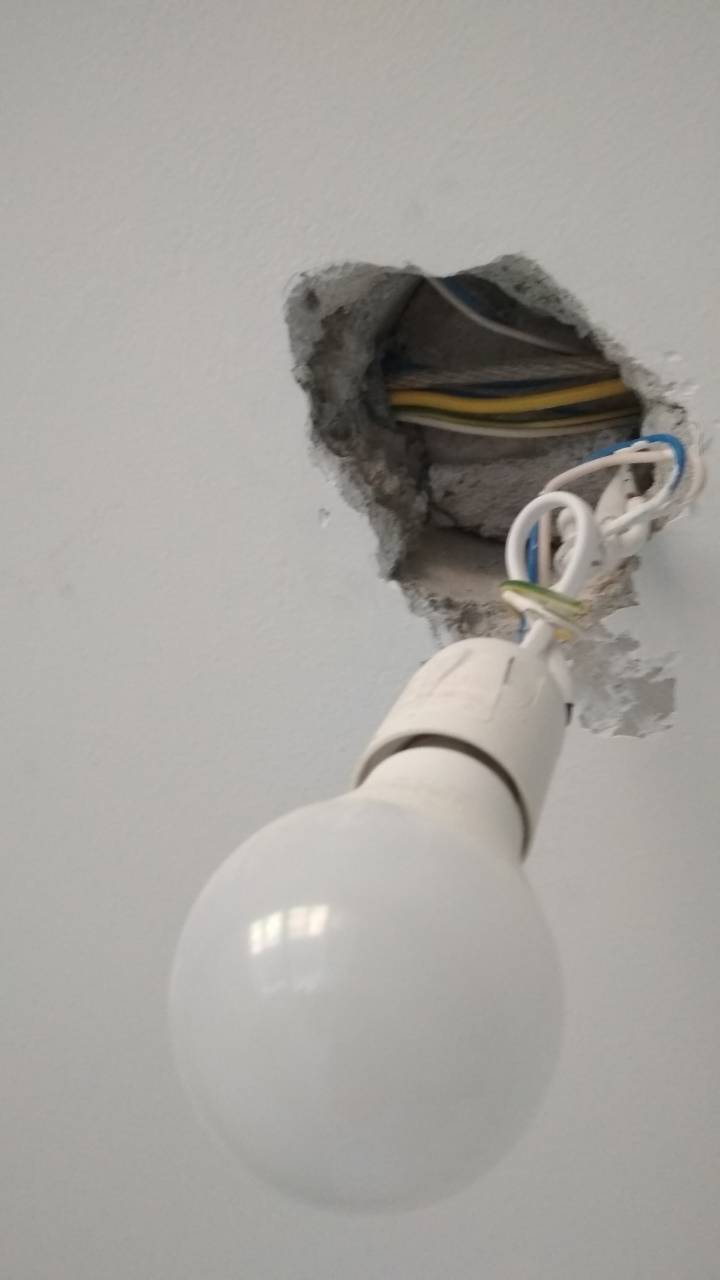

Доброго всем. Подскажите, пожалуйста, как правильно соединить (сделать ответвление) от магистрального (без разрыва) многожильного медного провода 6 мм.кв., одножильным 2.5 мм.кв. 220 вольт. На фото место, где планирую делать ответвление, т.е. места маловато.
Сообщений: 140095
06.09.2018 в 00:35:26
А вы точно уверены, что вам нужно ответвление от линии земли к КУП на светильник?

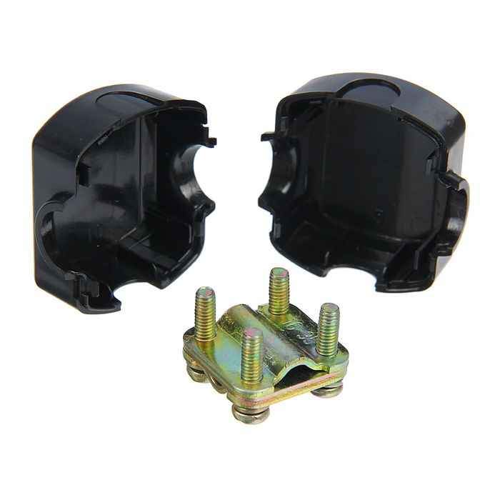

id461852974 написал: Доброго всем. Подскажите, пожалуйста, как правильно соединить (сделать ответвление) от магистрального (без разрыва) многожильного медного провода 6 мм.кв., одножильным 2.5 мм.кв. 220 вольт. На фото место, где планирую делать ответвление, т.е. места маловато.
Орехом
ser6672
ser6672
Регистрация: 26.11.2010
Сообщений: 1444
06.09.2018 в 07:11:59
id461852974, Орехом(сжим ответвительный), если сможете туда запихнуть.

06.09.2018 в 23:06:35
BV,Ответвление в светильник, не самый пугающий эпизод работы электриков в новостройке с социальной отделкой.
На фото, над лампочкой в панели один из вскрытых кабель каналов, там идут три одиночных многожильных провода по 6 мм.кв. каждый, по задумке строителей для подключение электроплиты. Провода идут цельной магистралью, от щитка 32А до розетки. На кухне планируется установка индукционной варочной поверхности 7.5кВт, духовой шкаф 3кВт, микроволновка 1.5кВт, электро чайник 2.2кВт, ну и всякая кухонно-электрическая утварь еще потянет ток, в общем на эти три провода хочу повесить духовой шкаф и сделать ответвление на все кухонные розетки (ввг 2.5 мм.кв.) вот и возник вопрос : КАК В ОГРАНИЧЕННОМ ПРОСТРАНСТВЕ СОЕДИНИТЬ МНОГОЖИЛЬНЫЙ ПРОВОД 6ММ.КВ. С ОДНОЖИЛЬНЫМ 2.5ММ.КВ. На индукционную панель тяну дополнительную магистраль ввг 6 мм.кв.

ser6672, Спасибо, не поместятся.

06.09.2018 в 23:18:28
id461852974 написал: КАК В ОГРАНИЧЕННОМ ПРОСТРАНСТВЕ СОЕДИНИТЬ МНОГОЖИЛЬНЫЙ ПРОВОД 6ММ.КВ. С ОДНОЖИЛЬНЫМ 2.5ММ.КВ.
зависит от размеров "ограниченного пространства" как будете защищать отвод в 2,5мм2, каким АВ?

06.09.2018 в 23:33:04
Размеры пространства, это стандартная дырка в потолке панельного дома диаметром 100-120мм. Про АВ пока не изучал вопрос, но больше 16А думаю не стоит.

06.09.2018 в 23:36:22
id461852974 написал: Размеры пространства, это стандартная дырка в потолке панельного дома диаметром 100-120мм
в таком пространстве все, что пожелаете и что разрешено: пайка, опрессовка, сварка

06.09.2018 в 23:39:44
id461852974 написал: Размеры пространства, это стандартная дырка в потолке панельного дома диаметром 100-120мм.
Если судить по Вашему фото, в сравнении с патроном Е27 отверстие около 60мм диаметром...
