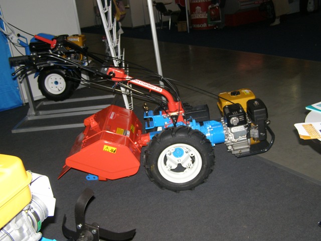

Сегодня попал очередной раз на АГРОРУСЬ -08 в Петербурге очередной раз был огорчен скудным представлением мотоблоков как собственно и остальной с\х техники. Но попав на стенд "Красного октября" честно сразу запал на уже конечно не новый, но давно ожидаемый многими мотоблок НЕВА - СУПЕР. Увы ни какой информации на него в бумажном виде нет! странно вроде выставка... Мучать представительниц прекрасного пола что были приставлены ко всему этому чуду то же бессмысленно. Однако по заявлению их : цена на агрегат будет около 60 тыс руб (в комплекте идет активная фреза!) и выпускаться сей девайс начнут уже с ноября этого года!
Без условно это уже вещь (по крайней мере по внешнему виду), выпускаемая нева до сегодняшнего дня конечно морально устарела, по сравнению с тем же НМБ-1.
Данная нева больше станет конкурентом агросу и МТЗ.
Из минусов модели можно отметить :
  • отсутствие "зкого хода"
  • низкий клиренс (плохо обрабатывать картофель) хотя ни чего не мешает установить (по идее если они будут) грунтозацепы большого диаметра.
  • и цена (субъективно)
Плюсов мне кажется больше:
  • большой совственный вес и вынесенный вперед двигатель должны обеспечивать хорошую тягу
  • вал отбора мощьности - активная фреза
  • современная конструкция настоящего мотоблока (полноценная каробкаи многодисковое сцепление)
  • большой простор для совершенствования и доработки агрегата под себя
  • видимо штатная нивовская сцепка - взаимозаменемость навески с НЕВОй (!?)
  • просто вееещь:o
  • по идее отсутствие проблем в будующем с зап\частями (в северозападном регионе уж точно?!)
    В общем поживем увидим, а я загорелся конечно :a
    подождать еще пол годика и купить такого зверя чем брать обычную и насиловать свое здоровье... все же одна активная фреза чего стоит:applause: , а в будующем может и ротационный плуг на нее наши кулибины "изобретут"
Интересны мнения за и против, ну и конечно отзывы купивших (со временем) ноябрь скоро .:o

Старый при старый мотоблок. Лет пятнадцать назад первые экземпляры выпустили. Только на выставках его и показывают. На форуме есть люди, которые им уж по 5 лет пользуются и модернизируют его. Где достали? Удивительно похож на мотоблок Артания 20 летней давности(см. Залыгина). Вроде как фрезу и навесное изначально выпускали в Грузии. А потом всё развалилось. Заметте какой у неё низкий клиренс, она не для картофеля изначально предназначена. Типичный пример "южного" типа мотоблока(см. Залыгина). Считаю что АГРОсу и МТЗ она не конкурент. Особо по цене. С запчастями будут проблемы. НМБ из другого класса. Но со старой Невой он несравним по характеристикам. Выбрал его а не Неву и до сих пор радуюсь. И если честно я думаю, что Красный октябрь Новую-Неву выпускать не будет. Зачем? Простой маркетинг. Людям и старой хватает, они к ней привыкли, новое в штыки. За Родину только обидно немного.

Я и говорю, что очень похож на украинскую Артанию. А она, похоже, с итальянца из 60-х во времена СССР слизана. Как картошку окучивать на такой не представляю. Зачем двигатель так далеко вперёд вынесен? Как грузы на телеге с таким низким клиренсом таскать? По сравнению с ним АГРОс и МТЗ много лучше продуманы.

Единственое что пока настораживает в этой неве так это клиренс, с таким клиренсом только подножкой дороги чистить.
