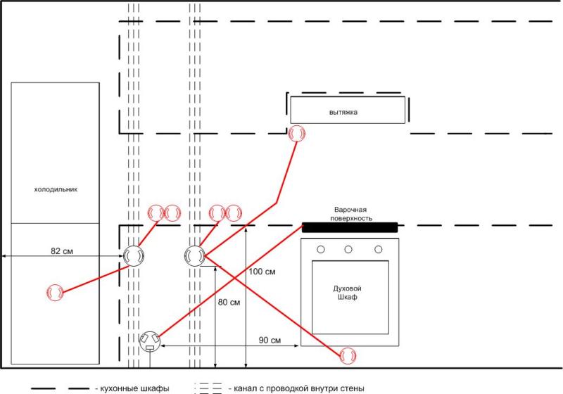

Всем добрый день! Есть такая проблема: на кухне имеется всего 2 розетки под бытовые приборы и 1 розетка для плиты. Предполагается установка новой кухни со встроенными духовым шкафом и варочной поверхностью, а так же подключение вытяжки, микроволновой печи, чайника и холодильника. Подскажите пожалуйста можно ли от старых розеток развести розетки под всю технику, как это сделать и какие розетки понадобятся для каждого прибора? З.Ы. Извините если написал не очень понятно. В электричестве я полный 0 :)
Ко всему выше описанному прикладываю схему.

Сечение провода в старых розетках неизвестно, но обычно если все равести от них и все включить - бам, перегрузка автомата, как 2х2. Если хотите точный ответ то пишите подробно все сечения и какие автоматы стоят у Вас.
28.08.2008 в 12:41:27
Таких подробностей я к сожалению незнаю :confused:

28.08.2008 в 12:44:24
2ммх
Для варочной поверности наверняка подойдет нынешняя розетка плиты, возможно надо будет ее перенести.
Остальные розетки теоретически можно запитать от имеющихся, но вероятно нельзя будет пользоваться несколькими приборами одновременно.
Просто от себя, советую сразу сделать, как минимум 2 розетки на "фартуке" для мелкой бытовой техники, а лучше 2 сдвоеных. Я себе поставил на фартук 1 одинарную + 1 двойную, мне сейчас этого мало.

Набросал как я примерно представляю разводку. Имеет ли такой вариант право на жизнь, или совсем колхозно?

28.08.2008 в 14:05:34
Непрально нарисовали. Проводка простой розетки невыдержит духовой шкаф.
Я бы, если не тянуть дополнительные мощности от щитка, сделал так.
  1. Существующая розетка плиты - варочная панель, духовой шкаф, и две розетки над столешницей (одна- чайник, другая запас для утюга, к примеру).
  2. Первая обычная, существующая розетка - холодильник, микроволновка.
  3. Вторая обычная, существующая - вытяжка + две розетки на столешницу.

28.08.2008 в 14:08:17
ммх написал : Предполагается установка новой кухни со встроенными духовым шкафом и варочной поверхностью, а так же подключение вытяжки, микроволновой печи, чайника и холодильника
считаем приборы и розетки) духовой шкаф место, панель место, вытяжка место, это все ЗА ПЛИТОЙ как бы, внизу. вытяжку вроде сразу в сеть. печь полместа) можно совместить с холодильником. это над холодильником или под ним сзади. удобнее имхо над за ним. чайник и еще 2-3 розетки все вместе, одной панелью, по кругу или вдоль, над рабочим местом. можно убирать в шкаф, есть такие убирающиеся.
я могу ошибаться)) И! все это тянем от щитка!!!! новым толстым проводом. и отдельно на плиту и духовку.

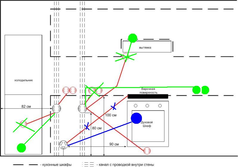

28.08.2008 в 14:09:27
2ммх
Для холодильника и духовки розетки лучше делать на высоте 10-15см от уровня пола, ну и конечно чтобы не дай бог в плинтус не уперлись.
Если справа от плиты есть рабочая поверхность столешницы, то 2-ю двойную розетку я бы поставил там.
Если вытяжка "купольного типа" то розетку для нее лучше расположить внутри декоративного купола. Но это уже от конкретной вытяжки зависит

Есть ли возможность забыть про старые розетки и протянуть новые линии от щитка?

Возможности тянуть новые линии пока нету. Хотел обойтись тем что есть, но уже начал задумываться о нереальности этого.

28.08.2008 в 14:19:57
Если нет возможности протянуть новые линии я бы сделал так:
Только вот розетку под холодильник наверное лучше сбоку от холодильника сделать, чтобы она была доступна, не двигая холодильник
Зы! синим показал розетку под плиту, но возможно лучше оставить старую, или вообще плиту через клеммы подключить (без вилки/розетки)
