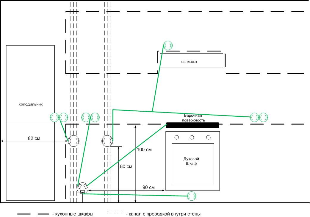

Solovey написал : Мощность электрической духовки не больше мощности чайника.
Бу-га-га
Вот открыл первую попавшуюся: http://www.bosch-bt.ru/products/cat158/HBN34T551S/
мощность подключения 3,3 кВт
ЗЫ А еще, нужно учитывать, что чайник вскипел и выключился (5 мин.), а духовка может работать 2-3 часа подряд.

2RomoR Если я правильно понял Вы предлагаете подключение по такой схеме?:

2ммх для холодильника все-таки удобнее свою розетку сделать внизу, сбоку от холодильника.
ммх написал : 2RomoR Если я правильно понял Вы предлагаете подключение по такой схеме?:
2ммх у этой схемы недостаток в том, что часть розеток будет защищена большим автоматом плиты. Т.е. при возникновении перегруза на розетке, автомат не отключится, а розетка и часть кабеля может сгореть.

RomoR написал : Бу-га-га Вот открыл первую попавшуюся... мощность подключения 3,3 кВт
Ну и что? Теперь найдите чайник Braun (например), есть в наличии с мощностью 3,3 кВт. ;) Но не в этом суть. Можно спокойно от каждой существующей розетки, запитать по 1-2 сдвоенных розетки на фартуке и пользоваться ими с учётом подключенной духовки, она ведь (духовка) тоже не круглосуточно пироги печёт... :) Важно одно ко всем розеткам должен быть доступ, да и к клеммной коробке (если варочную запитать от неё) тоже.
Да. В данном варианте все силовые потребители будут запитаны на мощную розетку от плиты, которая спокойно выдержит одновременно включенные духовку и варочную панель (что вкупе образует совковую плиту) и вместе с тем спокойно выдержит кратковременные дополнительные нагрузки в виде чайника или чего-то еще.
На это же я могу сказать ,что от этого не избавиться, т. к. в панельных домах все розетки в квартире повешаны на один автомат (как правило 16 А) и ни какой разницы для защиты проводки не будет,подсоедините вы чайник к автомату на 16 или на 25.

sergey_sav написал : Ну и что? Теперь найдите чайник Braun (например), есть в наличии с мощностью 3,3 кВт.
Чайники такой мощности - редкость. К тому же я уже писал, что нужно учитывать длительность нагрузки.

RomoR написал : и ни какой разницы для защиты проводки не будет,подсоедините вы чайник к автомату на 16 или на 25.
Никакой разницы... кроме той, что линия бытовых розеток окажется фактически без должной защиты...

RomoR написал : На это же я могу сказать ,что от этого не избавиться, т. к. в панельных домах все розетки в квартире повешаны на один автомат (как правило 16 А) и ни какой разницы для защиты проводки не будет,подсоедините вы чайник к автомату на 16 или на 25.
Получится что сдвоеная розетка с куском провода сечением 2.5 мм окахется под защитой автомата 25А, а не 16. Есть разница?
Я не говорю что это сгорит в то же день, себе может быть тоже так сделал... я просто сообщил о недостатках данного варианта.

Ребята, да там ее нет этой защиты, какую защиту может дать один автомат на все розетки???
Поэтому я и пишу что разнищы никакой 16 или 25, должной защиты все равно как небыло, так и небудет.
К тому же я предлагаю использовать эту разетку под чайник, который не остается включенным, когда никого нет дома, т. е. риск фактически сведен к минимуму.

RomoR написал : какую защиту может дать один автомат на все розетки???
Простую защиту питающей линии от перегрузки. А Вы про какую защиту?

Разговор начался с этой фразы Solovey: "у этой схемы недостаток в том, что часть розеток будет защищена большим автоматом плиты. Т.е. при возникновении перегруза на розетке, автомат не отключится, а розетка и часть кабеля может сгореть."
Поэтому я имел в виду защиту розетки, т. е. прибора, который в нее включен. Ведь если сечение проводки соответствует установленному автомату, то сгорит прибор (проводка прибора).
Если же говорить о защите питающей линии от перегрузки, то как раз чтобы ее избежать я и предлагал подключить чайник к более мощной линии, т. е. для плиты.
