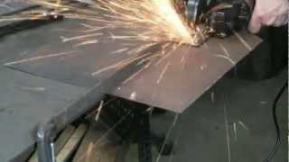

Айяяй .Искрами от себя пилит .:oмой любимый вариант реза

Микаэл написал : Айяяй .Искрами от себя пилит
а с приспособой так и надо

Вот хороший видеоролик, где показаны приёмы работы с маленькой УШМ https://www.youtube.com/watch?v=WAkxVvpMpeI

Kipler написал : Интересная приспособа может кому полезно будет и себе такую сами сделают
1/8 - это 2мм сталь ? на видео режет раз в 10 быстрее чем у меня 230 УШМ - наверное у меня диск засалился

SergeyE написал : на видео режет раз в 10 быстрее чем у меня 230 УШМ
скорость об.мин. на видео ушм125 свыше 10000 а у 230 6500.

SergeyE написал : 1/8 - это 2мм сталь ? на видео режет раз в 10 быстрее чем у меня 230 УШМ - наверное у меня диск засалился
YURBASS написал : скорость об.мин. на видео ушм125 свыше 10000 а у 230 6500.
Дело скорее всего в том, что на 125 обычно ставят тонкие отрезные диски, обычно 1.2 мм. Они значительно быстрее режут металл, но, к сожалению, и быстро изнашиваются. На 230-й обычно 2.5-3 мм. Более токие вихляются и ими сложно резать ровно .
линейная-то скорость одинаковая
пробовал чуть пилить диском пласмассу, чтобы "рассалить", но все равно скорость реза такая, что подозрение, что зубилом бы быстрее было - за полтора-два часа так и не отпилил 5 квадратиков 10*10, т.е. суммарно 70см реза

SergeyE написал : пробовал чуть пилить диском пласмассу,
пласмассу именно лучше резать 125мм и толщиной 1.2мм.
