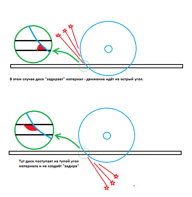

просьба прокомментировать:
1) http://www.youtube.com/watch?v=lPfrUxFIJaM Михаил Вишняков месяц назад
Совет автору ролика. Такая гайка, конечно, слегка помогает, но... Судя по тому как у Вас собрана УШМ, искра (или пыль) из под диска при работе летит вперёд. Я почти уверен, что Вы будете спорить, но это положение диска неправильно! Как правило при таком резе диск закусывается материалом, что и приводит к бешеному зажиму диска. Я понимаю, что Вы (и не только) привыкли работать именно так, но, поверьте, если развернуть кожух болгарки так, чтобы искра при работе шла вниз - закусов и зажимов будет гораздо меньше. http://4put.ru/pictures/max/1000/3072978.jpg Попробуйте, но сразу предупреждаю - вначале будет очень непривычно) Удачи!
и
2)
GnAleM месяц назад
Простое правило металлообработки - направление вращения режущей кромки должно совпадать с направлением реза.

SergeyE, а что комментировать? В отношении того, что не стоит резать на острый угол, он прав. Чревато сколом, ударом и т.п. Касаемо искр (на себя/от себя) выше тема по болгарке есть, там считается, что правильно - искры на себя. Я пилю искрами от себя, т.к. не могу пилить слева - мне это как писать левой рукой. На наличие острой кромки направление искр не влияет. Влияет направление реза.
SergeyE
SergeyE
Эксперт
Сообщений: 7656
25.11.2014 в 00:43:34
судя по той картинке по ссылке как раз для избегания острого угла надо менять направление выброса искр...
а менять направление реза тяжело, т.к. резать от себя - не видно место касания диска с металлом

SergeyE, искры дело второе. Главное - направление реза. (Словами блуд какой-то получается, проще картинками). Вот смотрите. Если кто пилит искрами на себя, то в этом случае движение болгари такое:
Если тащить в другую сторону, то есть риск скола на диске, вибрации, рывка, раскола и пр.:
Кто пилит искрами от себя, то двигать так:
Соответственно, если тащить наоборот, то опять же - сколы, рывки и пр.:
В обоих случаях, как вы видите, направление искр не менялось, а менялось направление реза. Короче говоря, нужно просто начинать пилить с правильного края (для своей манеры удержания болгарки), вот и все. Чтобы получить тот самый эффект "соскальзывания", который избавит вас от опасности сколов диска.
ЗЫ: блин, ну это же очевидные понятия, шо тут можно обсуждать.
SergeyE написал : а менять направление реза тяжело, т.к. резать от себя - не видно место касания диска с металлом
А как вы смотрите? Я сбоку сижу и заглядываю перегибаясь сверху. По-моему, пофиг с какой стороны держать, смотрим-то на диск все равно сверху-сбоку. Мне неудобно резать, держа слева, потому что основной хват тогда у меня левой рукой. А левой я ровно вести и удерживать уверенно не могу, ибо правша.

резюмирую: двигать УШМ надо в другую сторону, чем летят искры
