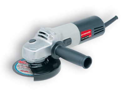

Ребят, а ручки к примеру от Bosch на 125 болгарку от интерскола можно поставить? А то не очень хорошая ручка, хотелось бы обрезиненную.

Рыжий Хвост написал : Ребят, а ручки к примеру от Bosch на 125 болгарку от интерскола можно поставить
Для этого нужно посмотреть место где ручка вкручивается
насколько большое там усиление в корпусе.
У Боша резьба 10 мм
я нарезал сам новую и поставил бошевскую ручку.
Есть еще метабо .
Возможно у нее диаметр меньше.
не проверял.
