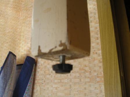

Подскажите где и какие ножки лучше посмотреть для такого шкафа http://pragmatika.ru/assets/images/nautilus/h1_big.gif надо поднять шкаф примерно на 3 см выше чем он есть (если точнее то на 3,1 см.). Какие будет без проблем на него поставить..и надёжно достаточно (напльное покрытие ламинат).

Обыкновенные пластмассовые кухонные ножки(цвет чёрный и белый)-если ставить в нижнее дно,регулируются от 70 мм(если подпилить)до 130 мм.Но от тяжести шкафа дно может продавиться. Если снизу в торец бока-то примерно такие(см.фото),но на этих регулирующих ножках небольшой вылет для регулировки 25 мм полностью выкрученные,сверлиться 10 мм сверлом,да и площадь опоры маленькая-15 мм.Возможно есть и с большим вылетом.

Чепик написал : Обыкновенные пластмассовые кухонные ножки(цвет чёрный и белый)-если ставить в нижнее дно,регулируются от 70 мм(если подпилить)до 130 мм.Но от тяжести шкафа дно может продавиться. Если снизу в торец бока-то примерно такие(см.фото),но на этих регулирующих ножках небольшой вылет для регулировки 25 мм полностью выкрученные,сверлиться 10 мм сверлом,да и площадь опоры маленькая-15 мм.Возможно есть и с большим вылетом.
Ну впринципе 25мм влет нормально...ведь сама ножка то тоже имеет толщину ...а мне в общей сложности надо на 3см приподнять. Нашёл ещё интересный вариант регулируемой ножки http://mdm-complect.ru/catalogue/detail.php?BID=22&GID=814&ID=12193 Написал им ...поитересовались толщиной меб. плиты ...вот теперь жду ответа .

Dr-Pauls написал : Нашёл ещё интересный вариант регулируемой ножки...
Такая ножка ставится на любую плиту. Они есть с регулировкой до 30мм.
Есть еще вариант на плиту от 18мм http://regal.spb.ru/main/catalogue/catalogue_01/group_04/files/410406635020.html

Klausss написал : Такая ножка ставится на любую плиту. Они есть с регулировкой до 30мм.
Есть еще вариант на плиту от 18мм http://regal.spb.ru/main/catalogue/c...406635020.html
Хм.... нашёл тока мах 25мм. .... А по втлорому варианту - не хочется такой - и возни больше ... да и плиту так курочить неохота
