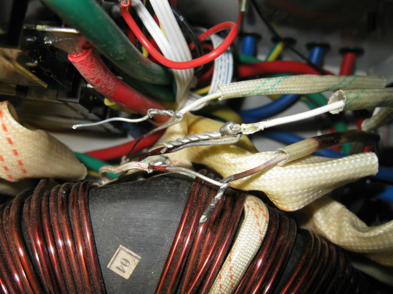

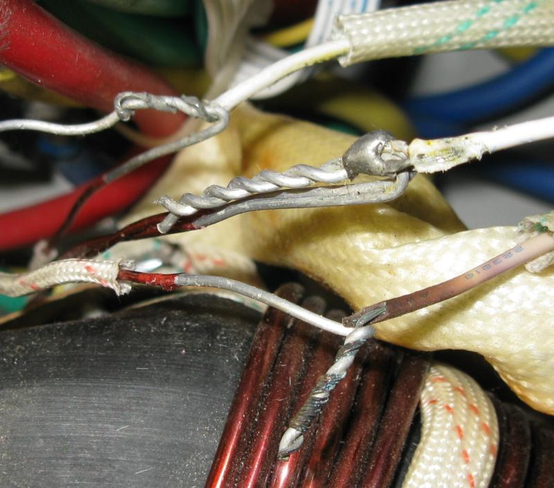

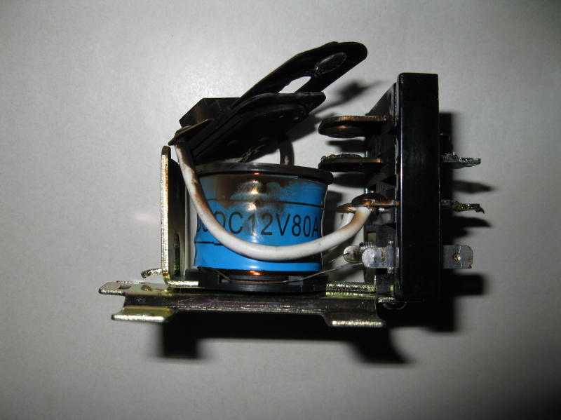

27.01.2012 в 13:21:07
Некропостну тему ;)...нашел через Яндекс,т.к. поиск на сайте ник. не работает. Принесли в ремонт АСН-10000/1 Ц -ступенчатая стабилизация посредством релейной перекоммутации обмоток тороидального трансформатора ...во как загнул:). Жалоба хозяина-не работает Беглый осмотр показал-выгорело одно реле,видимо наиболее используемое. Монтаж и соединения поводов удручил не на шутку:(.На фото окислевшиеся провода питания платы управления-а там нагрузка ерундовая. Та же картина на силовых проводах-алюминиевые обмотки трансформатора соединены скруткой с облужеными многожильными медными проводами,-типа пайка такая :).До проверки платы управления пока не добрался,начну с качественного соединения меди и алюминия-пойду в магазин за клемниками.
ЗЫ: Пока притормозил с клемниками.Оказалось реле проблематично найти...с него и начнем :(

ADM05 написал : Какой фирмы-изготовителя реле?
Никаких маркировок кроме того что на фото...придется в Митино ехать, наобум.
ADM05 написал : то сделайте фотоснимки внутренностей
Это и есть внутренности :).Если не считать пайку проводов к контактам реле,то все внешне прилично и скрыто кембриком.Жгуты стянуты стяжками.Сейчас все расфуфырино :) для снятия реле-поэтому фото Вам ничего не даст....-так,рабочий беспорядок ;)
ADM05 написал : И решить стОит ли приобретать Ресанту?
Если только сразу менять все соединения-скрутки. По качеству работы(стабилизации ) ничего пока сказать не могу.

ADM05 написал : Холостяк, Какой фирмы-изготовителя реле?
посмотрите реле серий JQC или JQX
