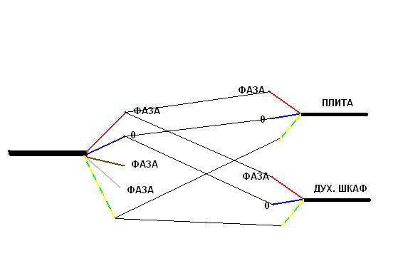

Добрый день! Подскажите, как подключить независимые духовку и плиту? желто-зеленый провод вопросов не вызывает. Схема прилагается

Так, у вас трехфазный ввод, а плита (точнее варочная поверхность) досталась однофазная. Выложите схему перемычек на задней стенке плиты. Можно прозвонить авометром. В любом случае правило --1 горелка-1 фаза. Ноль общий. Т.е каждый нагреватель включается между нулем и своей фазой. (на 220 вольт) Будьте внимательны! При включении между 2мя фазами (380 вольт)--нагреватель будет испорчен.
10.09.2008 в 16:38:53
таким образом?

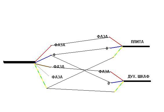

10.09.2008 в 16:42:35
или так...

Нет ,не таким. В вашем случае нужно двух- или трехфазное подключение. Однофазное-нарушени. Перемычки покажите (или схему изх выложте)---обычно у всех плит они есть.

10.09.2008 в 17:31:29
У меня трехфазный ввод. Две фазы я пустил на варку, на третью подключу духовку. Это правильно? Варочная вроде работает пока )

11.09.2008 в 00:16:51
Второй вариант лучше.
Возможно ваша поверхность допускает двух или трехфазное подключение(посмотрите в инструкции или выложите фото клемм) если это так то его стоит использовать

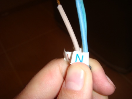

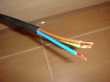

11.09.2008 в 10:16:36
Первые две фотки относятся к духовке....
.....а вторая пара к плите, больше ни каких схем нет ни сзади, ни где...

11.09.2008 в 11:24:42
Итак, в руководстве по эксплуатации----4 схемы подключения варочной.
Левая верхняя---однофазное. Для советских домов с электроплитами. Не ваш случай. Правая верхняя ---трехфазное, при линейном напряжении 230 вольт ---для соединения "треугольником". Для домов с системой 127\220 вольт . Опять не ваш случай. Обе эти схемы выкиньте из головы. Нижние 2 схемы--это 2х и 3х фазное подключение для "звезды"--ваш случай.Вот ими и надо руководствоваться. Прежде всего, купите 5 жильный кабель, медь, сечением 2,5 . И 5 контактную вилку.
Затем присоединяем его к варочной, руководствуясь схемой-левой нижней. Далее другой конец оконцовываем 5 -контактной вилкой--3 фазы, ноль, защитный ноль. Осторожно! Нагреватели должны включаться на фазное, а не линейное (380 В) напряжение.
С духовкой лучше поступить проще. Мощность 2,5 Квт. Лучше подключить в обычную однофазную "евро"-розетку-16 ампер с 3 контактной вилкой.

11.09.2008 в 15:13:12
2azus6 Так-с, у человека ещё и духовка есть, какую фазу перегрузим? У него небось ещё и С16 трехполюсный на плиту - выбивать при вашем варианте может малость... Автору - находите эти клеммы, подключаете всё по нижней левой схеме - на варку две фазы, ноль и земля, третью фазу, ноль и землю подключите на духовку. Розетка не нужна - ставите коробочку в винтовыми клеммами (скрутками баловаться нежелательно). Провод на варку - ПВС 4х2,5 (если АВ не С16, то ПВС 4х4).
