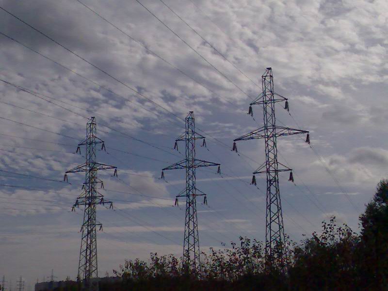

Вот сегодня сделал пару фоток мобилой, соответственно, по ним есть пара вопросов:
На первой фотке опоры ВЛ, наверняка 110кВ. Так вот зачем каждый фазный проводник подвешен на 2 герлянды изоляторов? Пролет маленький, провода тонкие, механические нагрузки маленькие.

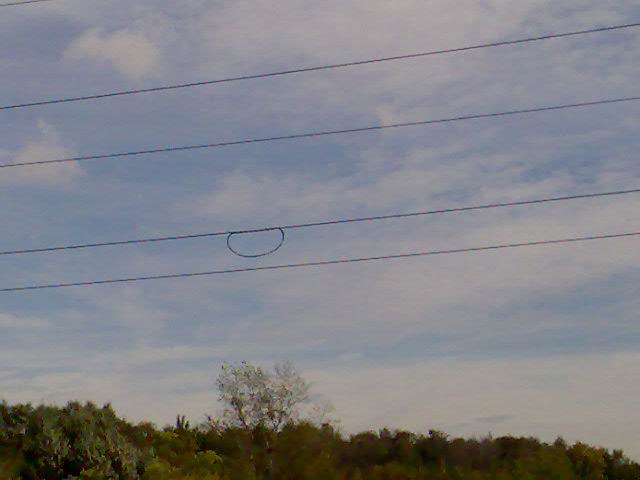

На второй фотке непонятное кольцо на фазном проводе. Прервая версия - это косяк монтажников, запутали провод, а распутывать было лень. Но в это верится с трудом.
Может быть это место где провод соединен с другим куском? Да вот только как не присматривался - не нашел конца провода, а ведь их тогда должно быть 2. Да и не видно никаких дополнительных винтовых сжимов, что создает впечатление целого провода.

Solovey написал : На второй фотке непонятное кольцо на фазном проводе
Так соединяют куски проводов. Оба конца провода оказываются в обжатой трубке.

Solovey написал : зачем каждый фазный проводник подвешен на 2 герлянды изоляторов?
Так делают при изломе поверхности земли, т.е. есть нагрузки притягивания к земле - например на вершине возвышенности стоит опора. Так можно увеличить натяг проводов и не пропустить раскачивающие колебания с одной сторны возвышенности на другую. На возвышенностях всегда есть турбулентность при любой силе ветра. В изоляторе само изолирующее вещество испытывает нагрузки сжатия (так специально придумано из-за слабости изоляционных материалов выдерживать нагрузки на разрыв). Если эти нагрузки при качании провода будут отрицательными, т.е. растяжения, то изолятор потрескается и перестанет держать напряжение.
