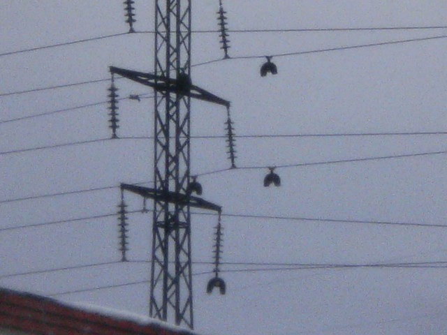

А если интересно читателям - могу выложить фотки успокоителей размером с тумбочку.

Андрёй написал : А если интересно читателям - могу выложить фотки успокоителей размером с тумбочку.
Фотки мы любим, выкладывайте что интересное есть :)

Вот обещанное
