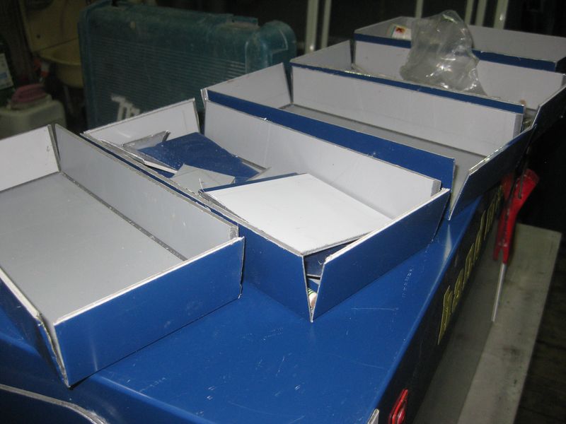

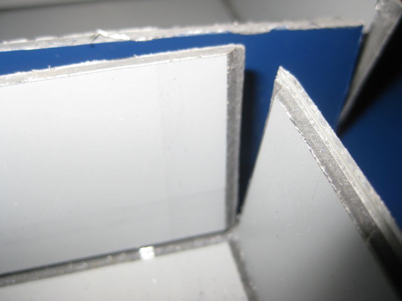

Сел обедать ,а тут пяпа, вопрос задаёт .Пошел в гараж мерить толщину (чего для друга не сделаешь ). пяпа,Короче толщина 3 мм.С дух сторон алюминиевая фольга ,внутри пластик довольно прочный.Что бы согнуть надо фаску снять .Феном не пробовал . Но вечером ради интереса попробую . это вот такая байда http://ru.wikipedia.org/wiki/%D0%90%D0%BB%D1%8E%D0%BC%D0%B8%D0%BD%D0%B8%D0%B5%D0%B2%D1%8B%D0%B5_%D0%BA%D0%BE%D0%BC%D0%BF%D0%BE%D0%B7%D0%B8%D1%82%D0%BD%D1%8B%D0%B5_%D0%BF%D0%B0%D0%BD%D0%B5%D0%BB%D0%B8

Микаэл написал : толщина 3 мм.С дух сторон алюминиевая фольга ,внутри пластик довольно прочный.Что бы согнуть надо фаску снять
Ну просто сказка какая-то, а не материал...Я эти пластины на домах видел, не знал, что это пластик по сути, с виду и постукиванием как люминиевый лист.

Микаэл, пока обедаете, подумайте над такой идеей: изнутри прорезать фаску ^-такой формы и согнуть по линиям сгибов. Тогда уголки можно спрятать внутрь, мне снаружи они не очень занравились. :(

Так фаска и так прорезана изнутри .Хотел уголки изнутри клеить .Наружка со щелями получается .Запаришься подгонять . Но всё еще впереди . Думаю еще чего нить слепить . А вообще нафиг всякие ящики ,кейсы ,систейнеры ? Вот как надо инструмент носить

Вот нашинковал маленьких лоточков для мелочи .НА дно ящика как раз поместятся . Видно и фаску .Один лоток склеил холодной сваркой ,надо попробовать обратно разломать .

Мне кацца оторвется, эта сварка по сути эпоксидка, а так у нее адгезия не ахти. Может лучше внутри на клепки-За, ой, то есть на заклёпки взять уголочек люминиевый 20х20, и проклеить "гвоздями" не помешает. А снаружи налепить эту же хол. сварку, замаскировать типа шов, затем (как водится) обработать напильником и покрасить в соответ. цвет.

такое еще вариант, побюджетнее, а то на холодной сварке разориться можно. Все тоже самое, только вместо сварки клей. Термоклеем черным или белым (ну стержни клеевые на 11мм или 7мм для термопистолета) аккуратно заполнить швы. На швах края должны быть боль мень ровные. Формировать поверхность клея, как чуть-чуть подостынет, деревяшкой с ровной поверхностью, деревяшку обязательно обиииильно намочить, шоб клей горячий не лип. Можно еще силиконом заполнить черным, но он долго сохнет, а термоклей быстро, короче надо пробовать. PS сам так не пробовал, только идея:)
