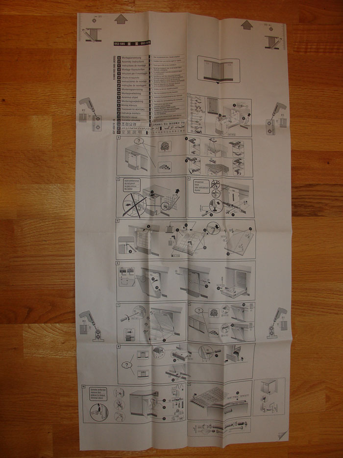

Агрегат был куплен позже мебели. Думал сам навешу с легкостью. А нет. Не опыта не интструмента. А вызов "установщика" - 1500рэ. Помогите советами! Хотя бы, чем делают аккуратные отверстия в дверке под петли? :help

Если аккуратные, то фрезой. Если не очень, можно сверлом насверлить кучу глухих отверстий и ковыряться стамеской, перовым сверлом выбрать сколько получиться добивать стамеской. Перовое сверло, как и прочие имеет центратор, поэтому есть риск проколоть дверку насквозь, аккуратнее!

Andersen написал : отверстия в дверке под петли?
Это на фасаде для ПММ? Там не надо петель.

Wolz написал : Это на фасаде для ПММ? Там не надо петель.
На фасаде есессно... Как это не надо?

Andersen написал : На фасаде есессно... Как это не надо?
У встраиваемой ПММ петли дверцы самой ПММ служат для открывания. А фасад просто прикручивается к дверце ПММ. А сама ПММ прикручивается к столешнице и боковым стенкам шкафа (у неё есть специальные крепления).

Andersen написал : Как это не надо?
А так это не надо.
В комплекте с ПММ наверняка шёл паспорт а в нём инструкция по установке накладной дверцы. Ещё должны прилагаться шаблон для сверления, крепёжные пластины и крепёж. Сверлим отверстия 2-3 мм по прилагаемому шаблону, устанавливаем крепёжные пластины, из дверцы выкручиваем указанные винты, ставим накладную дрерцу, винты из приложенного комплекта закручиваем. Всё!!!

Схема установки типа вот такой:

Телеграфыч написал : Схема установки типа вот такой:
Есть такая: http://www.electrolux-ui.com:8080/2007/822/611046RU.pdf буду ОЧЕНЬ признателен в помощи! Заранее благодарю.

16.09.2008 в 13:55:15
Понятно! Тогда нужно купить сверло "Фоснера" диаметром 35 мм, а дальше дрель, шаблон и прямые руки Вам помогут!:applause:
