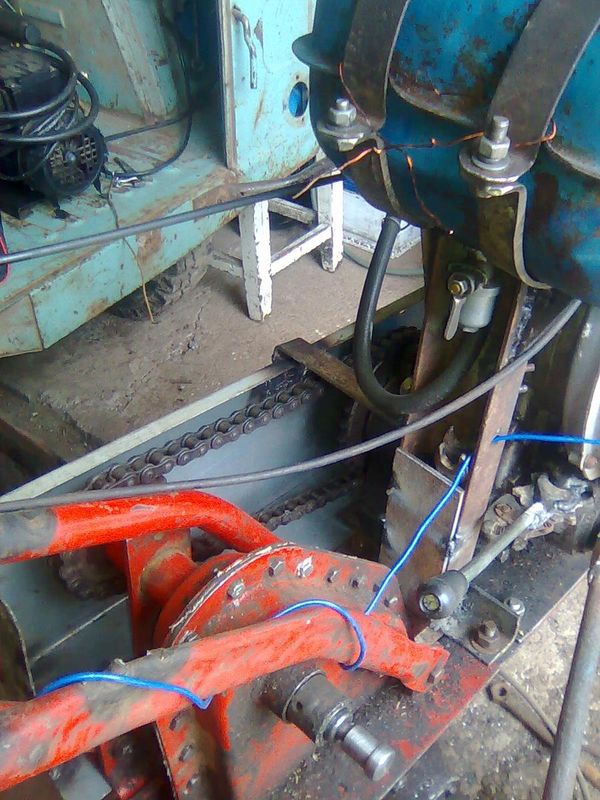

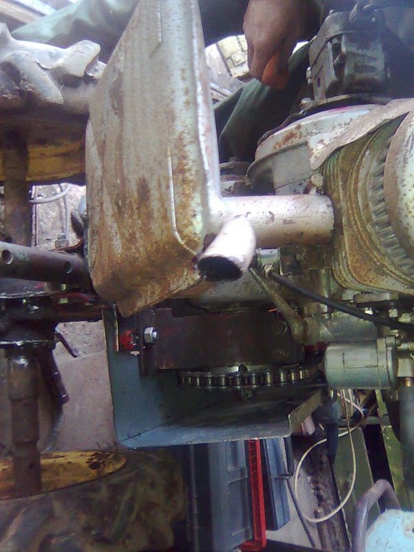

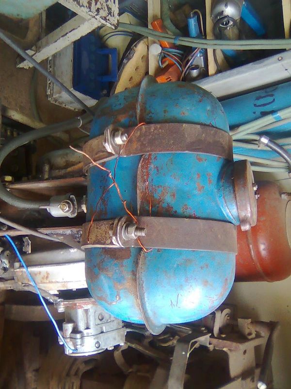

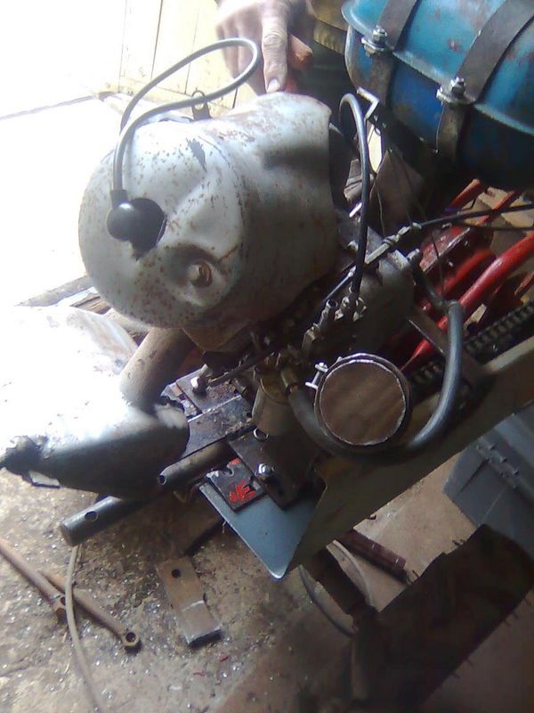

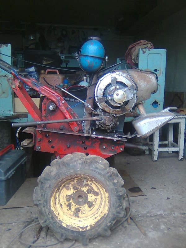

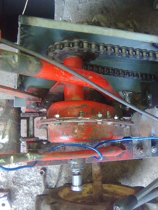

Был у односельчанина в гостях, посмотрел его самодел, ещё не испытан в культивации, но ездит. Двигатель от Электрона.

ну не совсем самодел - просто другой мотор на раме и с редуктором МБ1 "луч"
