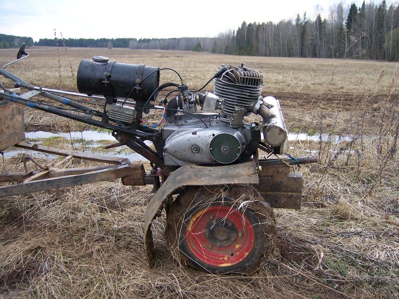

Господа самодельщики, кто делал расчеты перед изготовлением своего мотоблока, выходя из наявной материальной базы и условий эксплуатации? Интересует расчет тягового усилия, скорость и центр тяжести.

**** Пока переваривать ненадо, конструкция в стадии разработки и все только с легка прихвачено электросваркой. Интересует мнение других самодельщиков и их техническое решение. Я не планирую ставить фрезы, только прицепные и навесные орудия, тоисть - мотоблок будет работать на тягу. Может у кого есть формулы для расчетов?:swoon

Lysenko Вот у меня есть двигатель ИЖ и на его основе я хочу сделать расчеты диапазона скоростей, чтоб увидеть какие мне надо колеса и звездочки применить, чтоб попасть в диапазон от 2 до 30км/час и на основе этих данных вычислить тяговое усилие мотоблока (приблизительно)

А как вот вам такое? Печка автомобиля ВАЗ 2107:yu Думаю можно применить для охлаждения цилиндра вентилятором:clapping

где то на форуме читал что двигатель с крыльчаткой был поставлен от жигулей и самодельный дифузор сделан был. Мужик писал что вполне хватает.

stiel2006 а на ВАЗ 2107 все уже готовое стоит!

единственное надо посмотреть хватит ли мощности генератора для двигателя он так то прилично потребляет
