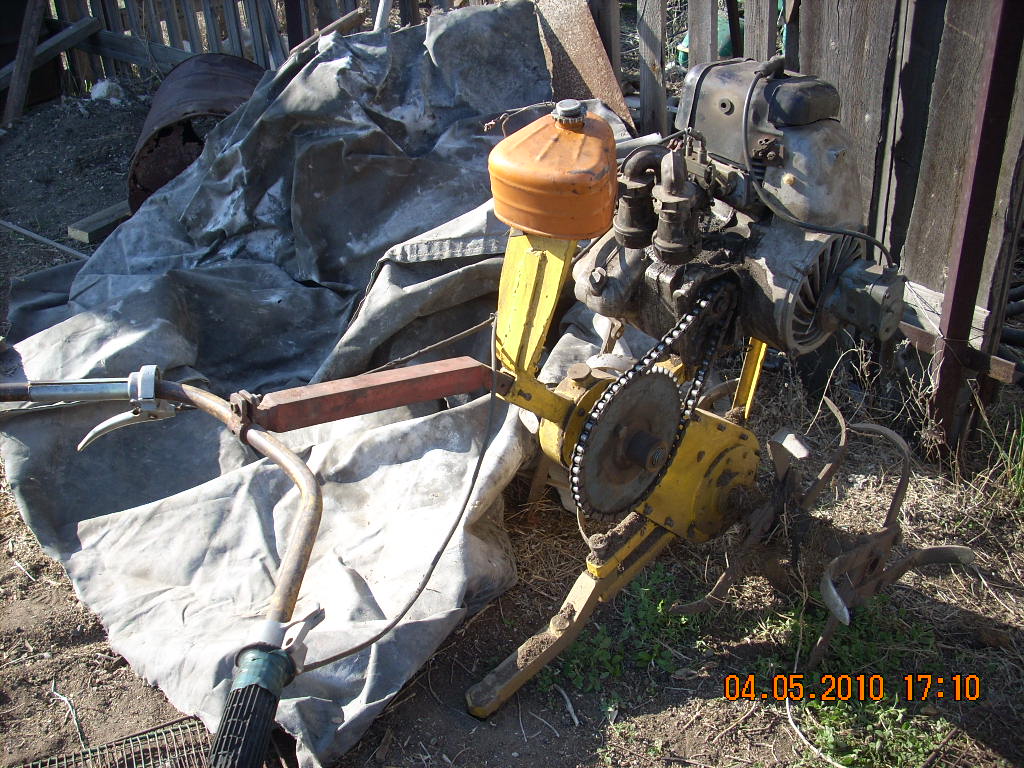

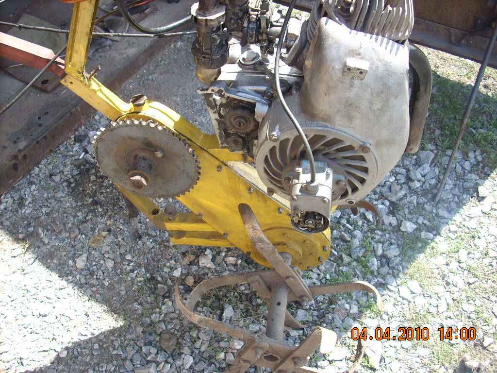

student_ya написал : Звездочки под ижевскую цепь (15,875) на муровья, продаются только для редуктора, или и для двигателя есть? Бывают ли они различных количеств зубьев?, если да, -то какие бывают(чтобы я имел представление, что искать в продаже).!
Просветите пожалуйста!
В продаже звездочек на двигатель муравья под 15 цепь не бывает. Я вышел из положения таким образом. Нашел подходящюю звездочку на 12 зубьев с шагом 15, сточил зубья на родной звездочке, под проточенный диаметр расточил отверстие в звездочке с шагом на 15, одел новую звездочку на старое посадочное место и обварил с обеих сторон аргоновой сваркой.
